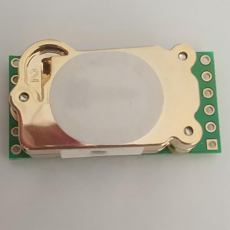

Ещё один, в принципе, неплохой, но своеобразный сенсор. Специально обозревать его пока не планирую, так как он мне не очень понравился. Вентилятор относительно шумный - при постоянном использовани я бы его в комнате не держал. Раздражает. В каком-нибудь нежилом помещении или в коробке с шумоизоляцией и выведенным наружу шлангом пользовать можно.
Ресурс лазерного диода невелик - всего 8000 часов, поэтому производитель сделал ход конём - ввёл особый режим, при котором датчик может автоматически включаться на 30 сек, производить замер, потом засыпать, отключая кулер с лазером на ((n*60)-30) сек (n= 0...30) и так по кругу. При этом работа нагнетающего кулера становится ещё более слышна. В режиме сна показания последнего замера продолжают отдаваться по запросу. Это небольшой плюс. Так же к плюсами отнесу TTL 5V толерантность, подтверждённую техподдержкой и экспериментом. Ну, и, конечно же, китайское серебро поверху воздушной камеры - несомненное достоинство.
Для ленивых - в комплекте поставляется USB-TTL переходник, на сайте производителя есть софт под Windows, который рисует графики. Можно проверить сенсор или заюзать сразу же для контроля Air Quality.
Продавец нормальный, брал у него так же Plantower PMS-A003, который всё же продолжу использовать, не заменяя на купленный.

Неплохой CO2-сенсор (Telaire T6703-5K). Modbus, I2C, UART, RS485 - всё, что душа пожелает. Небольшой обзор подготовлен.
//Modbus, I2C, UART, RS485 - всё, что душа пожелает.
Фигня это все. Он золотой, надо брать! Ссылко куда деньги платить где?
Фото кликабельно и ведёт в магазин.
MH-Z19B тоже из китайского золота, если что. Но T6703 мне больше нравится.
в ём, аптамуш, золота больше?
Нет, с ним проще - меньше деталек надо приделывать, чтобы с ардуиной срастить.
Да, это тоже на вес золота
Пошти 30 баксов... ну такое. Есть дешевле
