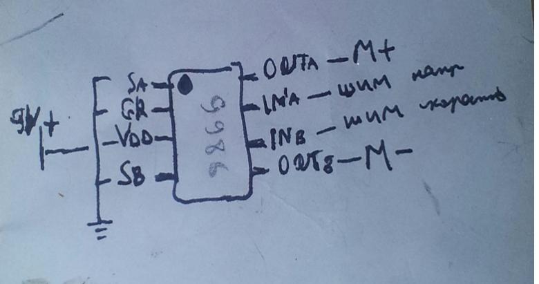

jeka_tm, Помоги с распиновкой Si9986 :) осталось только с ней вроде проблема
схема правильная, управляешь неправильно
#define PWM 10 #define DIR 11 void setup(){ pinMode(PWM, OUTPUT); pinMode(DIR, OUTPUT); } void loop(){ for(byte i=0;i<256;i++){ digitalWrite(DIR, 1); //вперед analogWrite(PWM, i); delay(50); } for(byte i=0;i<256;i++){ digitalWrite(DIR, 0); //назад analogWrite(PWM, i); delay(50); } } //при движении вперед 0 ШИМ-мин. скорость, 255-макс. скорость //при движении в обратную сторону макс скорость при 0 ШИМ //а минимальная при 255 шимсхема правильная, управляешь неправильно

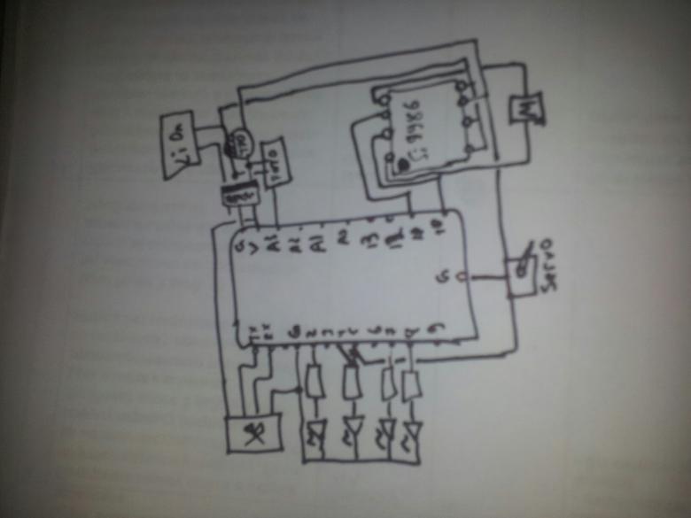

нарисуй схему
нарисуй схему
Хорошо, сегодня постараюсь сделать :) Не знаешь реально ли выпаять стабилизатор 5В в мат плате. или его там нет?
Заранее тебе за все спасибо :))
хз. может и есть. но вроде нет. выпаять реально горячим воздухом

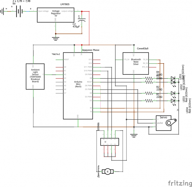

Вот схема, извеняюсь за качество
))) использовани библиотеки servo кое что меняет в работе ардуины в плане шим
http://arduino.ru/Reference/Library/Servo
для шим испjльзуй не 10 а 11 пин, для DIR 10
точка первого пина нарисована неправильно
фото ужасное
скачай программу sPlan и нарисуй нормально. да хоть в паинте но чтобы все читалось

Вот
Уже давно убедился, что однозначно ПРАВИЛЬНЕЙ подключать серву от отдельного стабилизатора 6 (шесть) вольт.
драйвер лучше питать от аккумулятора сразу, просто шимом ограничить
серву запитать от стабилизатора
а все остальное от ардуины, ардуине подать питание на vin
На Arduino vin(raw) и +5в не одно и тоже?
нет/ vin для внешнего патиня от 7 до 12В кажется. в про мини вроде raw как раз называется
Т.е. на raw и драйвер подаем от батарейки. Серво от стабилизатора как сейчас?
ну да. тогда и должны по идее пропасть глюки

да ты без шим на управляющие пины просто подай 1 и 0. потом наоборот. должно крутится сначала в одну потом в другую на макс. скорости
если нет или с распиновкой/стороной ошибся, или микруха дохлая

Не крутится. Попробовую перевернуть драйве. наверно распиновка наоборот
хз. странно
уже много раз эту микруху использовал. ни разу проблем не было
Кверх тормашкой поставил, не работало. Поставил другую правильно - заработано. Осталось с кодом наколдовать :)
