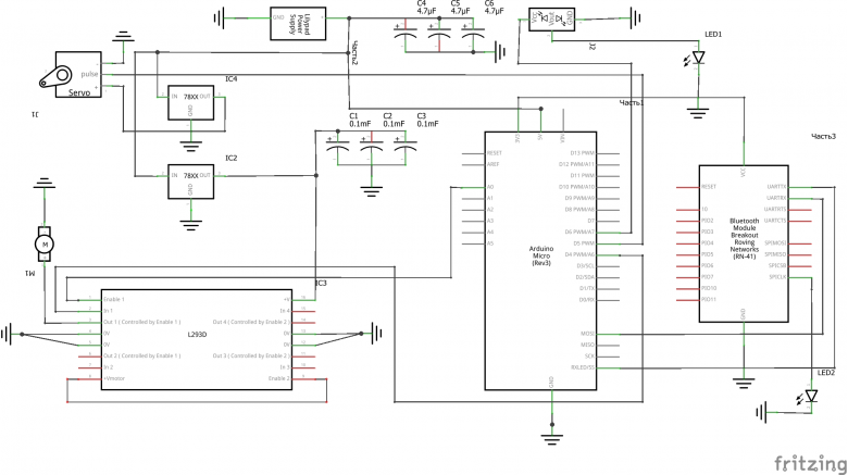

ок, надо будет набросать схему.
В чем лучше сделать? знаю только workbench, есть что-то на подобе для arduino?
есть. но не помню названия. в гугле поищи

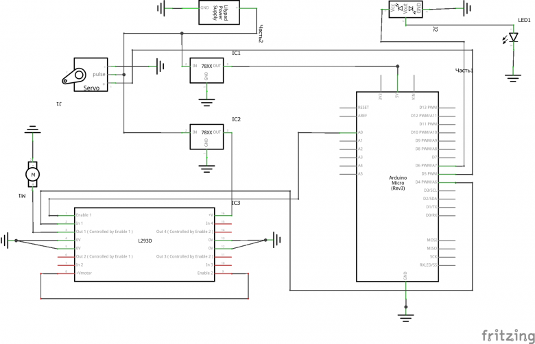

пока такая схема

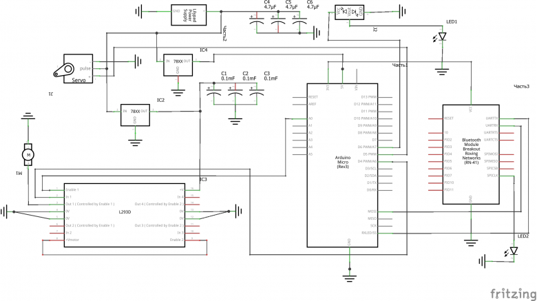

Решил пока на bluetooth модуле сделать, для первого варианта подойдет, отредактировал схему. Правильно?
а вы хоть программировать умеете?
серва подключена неправильно
конденсаторы 0.1мкф я говорил подключить по другому
по блютузу что будет передать? телефон?
зачем стабилизатор для драйвера?
Исправленая схема
с телефона управлять буду
Програмировать умею
Исправленая схема
Програмировать умею
Исправленая схема
Програмировать умею
если вы лучше знаете как делать не спрашивайте совета
Как лучше сделать не знаю, сейчас задача собрать чтобы работало опимально по цене и функционалу
Пока такая схемка исправленая

мое мнение:
стабилизатор для драйвера это лишнее
насчет конденсаторов 0,1 уже писал
кондеры 4.7мкф не так как я говорил. во первых 470мкф, во вторых их ставить после стабилизаторов. 1 для ардуины. 1 для сервы. и 1 можно поставить паралельно аккумуляторам
а датчик освещения я честно сказать не тестил, но по моему вы его неправлиьно подключили
датчик на отдельный пин. светодиод на отдельный.
хотя может и так заработает. хотя зачем тогда на пин вешать. подцепите к питанию если светодиод включается без участия ардуны, и максимум что можно сделать разрешить или запретить включать светодиод

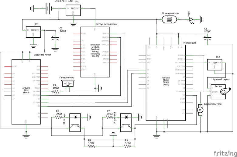

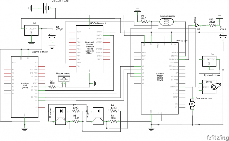

Чуть чуть поменял компоненты, заказ мотор щит
2 аккумулятора. прошли же уже этот вопрос почему 2
блютуз сдохнет если поставить 2 аккумулятора. питайте его от того же стабилизатора что и ардуина (елси конечно он от 5 вольт питается)
4 батарейки АА подойдут? или вроде как там тоже 4.8В?
поставь 2 литиевых 18650 например. на ебее или алиексперессе недорого. еще проще и дешевле со старых мобилок, только держать меньше будут (обычно уже слабо держат)
Про аккумы 18650 не знал, спасибо :)

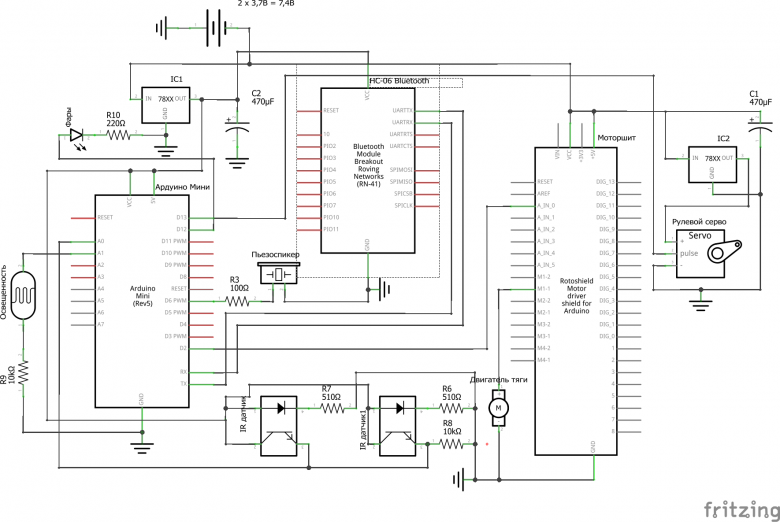

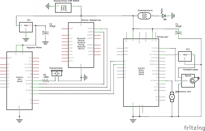

Поправил, добавил датчик растояния, чтобы снижать скорость есть близко препятствие
более менее. пара моментов.
1. почему стабилизатор для сервы питается от шилда?
2. почему управление сервой идет с шилда?
3. датчик освещенности сожгет вам фары если в фарах не лампочка на 8В
4. ваш датчик расстояния очень близорукий - макс 5см. чует только вблизи. машинка может успеет отработать,но поздно. машинка успеет врезаться. да еще и странновато запаралелены. но вроде работать должны
5. блютуз точно от 5 В питается а не от 3.3В?
6. на пьезо будете звук как у сигналки выводит? низкие не воспроизводит почти просто
под 18650 аккумуляторы есть держатели, или как их правильно назвать. купите лучше, удобнее будет работать
http://www.ebay.com/itm/Black-Plastic-Battery-Storage-Case-Box-Holder-fo...
ну и зарядка если своей нет. лучше брать сразу на 2 аккумулятора, чтобы не ждать
http://www.ebay.com/itm/AMZ-AC-Travel-Charger-18650-3-7V-Li-ion-Rechargeable-Battery-EU-Plug-/121229599053?pt=Battery_Chargers&hash=item1c39d8e14d
1. Исправил. Недоглядел
2. Изменил. С щита нельзя сразу управлять серво и двигателем?
3. Поправил
4. Брал для тестовой реализации, да, дальность максимум 8 см. Изменил разводку.
5. Входное 3.3В до 6В, оперативное 3.3В. Исправил на 3.3В
у вас есть свободные аналоговые пины. каждый датчик лучше на отдельный пин
или просто уберите 1 резистор 10к. у вас резисторы запаралелены. смысла в этом нет. можно оставить 1.

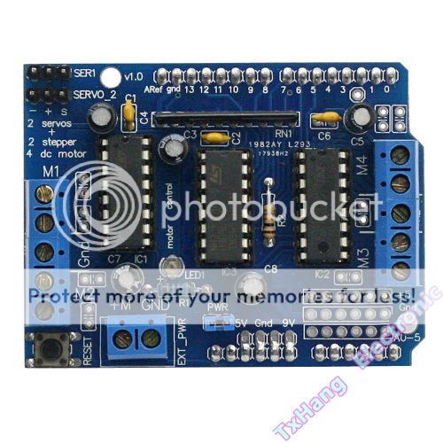

что за моторшилд на котором есть выход 3.3В и 5В? блютуз я бы лучше от ардуины запитал. там тоже есть 3.3В. это будет лучше
у вас будет софтварный uart?
если я правильно понял шилд у вас вообще для ардуины уно. правильно?
Думаете есть смысл питать каждый датчик? Хочу пока просто определеить есть ли предмет рядом для уменьшения скорости
1 резистор убрал
Моторшилд такой. от UNO вроде. На схеме поменял на другой, более похожий
Про uart я так понял вывод на компе вместо lcd?
Какой контакт на mini это 3.3В?, не нашел...
Подключил моторшилд вроде как неверно, двигатель к нему? серво к немуне подключают?
вам не кажется это странным? шилд для уно использовать для мини?
или ардуино уно используйте и серву прямо на шилд можно цеплять.
или использовать мини и отдельный драйвер например такой
http://www.ebay.com/itm/L9110S-H-bridge-Dual-DC-Stepper-Motor-Driver-Con...
ваш блютуз модуль общается по uart. а цепляете вы на первые попавшиеся пины. посмотрите где у ардуины мини uart находится. 0 и 1 пины. или придется софтварный использовать. но зачем так извращаться
Странно, но он уже в пути :) конструирую из того что будет. К следующего проекту уже более лучше подойду
RX и TX к каким входам подключать на bluetooth тогда?
RX-TX
TX-RX
Странно вы умеете программировать но про железо почти ничего не знаете?

На моторшилд нормально если подается 8В? или тоже стабилизатор?
посмотрите 7 страница насчет кондеров для мотора что я вам писал
http://learn.adafruit.com/downloads/pdf/adafruit-motor-shield.pdf
у вас такой шилд?
Переделал, подключил серво на шилд
Да. шилд такой
по ссылке что давал выше 21 страница. это про питание
