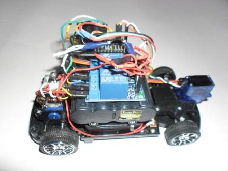

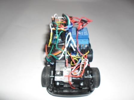

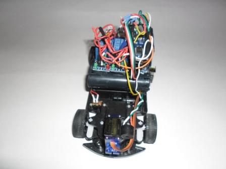

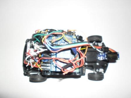

Я в свое время сделал что-то подобное. Машинка ездит вперед-назад, влево-вправо и бибикает. Управляется по блютуз со смартфона из приложения созданного в MIT AppInventor.
Во время испытаний столкнулся с такой проблемой: во время переключения направления движения двигателя, «взбешивался» сервопривод на переднем мосту машинки, хотя питания для Nano и коллекторного двигателя было раздельным. Для решения навешивал на коллекторный двигатель дроссели, но они помогли только на половину. Решил проблему программным плавным отключением двигателя, а затем только через незначительную паузу включая другое направление.
Н-мост сделан на релюшках (весело щелкают) и на мощном транзисторе с радиатором на ШИМ-порту для регулировки скорости двигателя.
