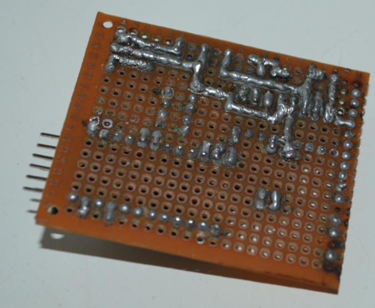

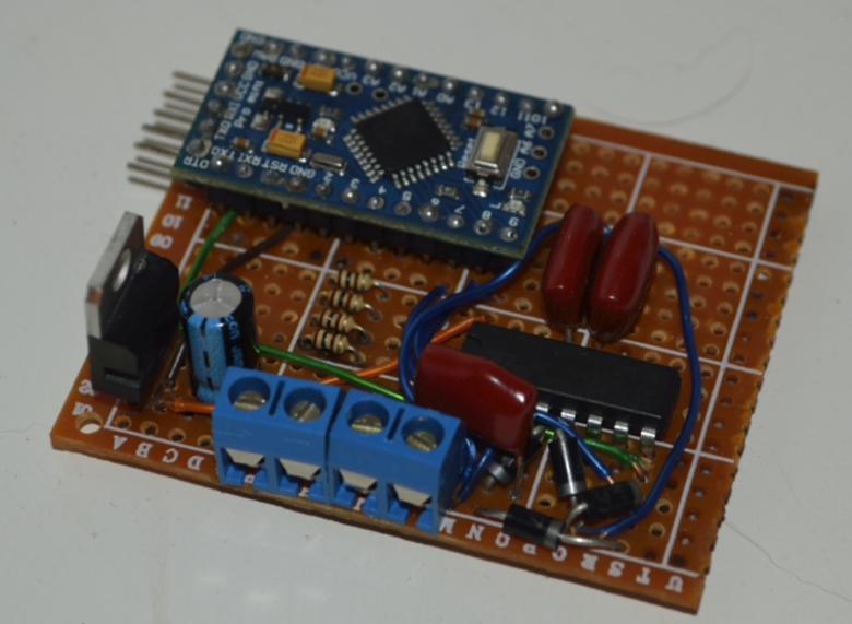

Выходное напряжение на моторчик 4.25В - максимальное. Под нагрузкой около 2.5В. В в этот раз моторчик стабильно тянет, вытягиет машинку. Думаю может вместо 5В подавать на питание моторчиков 7.4В и там ШИМ отрегулировать до 5В стандартных... Как узнать номинальное напряение моторчика?
И второй вопрос, какие провода лучше использовать как удлинители платы, чтобы низ и верх соединить. Сейчас использую от витой пары, они жесткие. Хочется отдельно плату на верх приделать ввиде шины

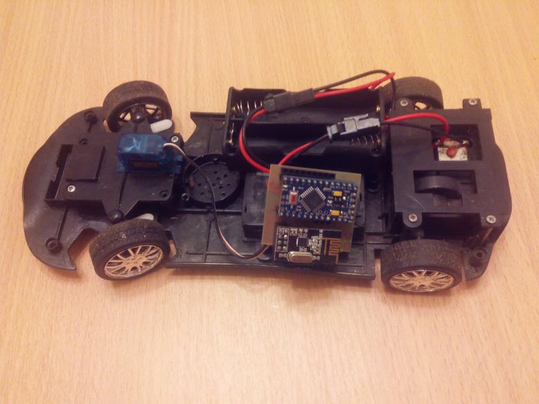

Код дописал, пока ездиет хорошо, не так как ожидалось, но все же.
Все таки видно преимущество переднеприводных и 4WD по сравнению с заднеприводной. У меня примерно 20 градусов диапазон поворота руля, совсем резко не получится завернуть, начинает передние колеса клинить, в итоге они начитают служить тормозом.
Пока что еще есть проблема отключения bluetooth при столкновение с препятствием. Не понятно, или bluetooth так себя ведет или питание где-то отходит.
ШИМ мотора на пине 9, при изменение особо разницы не чувствуется. При более 220 либо едет, либо не едет если менее (analogWrite(aPinMotor, Speed); )
Далее на очереди датчик освещенности, датчик расстояния и пьезоспикер.

Завтра выложу свое видео и проблему которую говорил: блокировка колес.
Смысл таков: ставишь поворот налево, едешь назад - машинку тянет вправо, хотя должно влево. ставишь поворот направо, едешь назад - машинку тянет вправо, как и должно быть. Пока ссылаюсь на редуктур, мож отошло что-то.
вот например тут делали драйвер. единственное он на 5В. на большее напряжение так и не сделали. да и смысла нет. микруха логика для него стоит на уровне меги8.
уже можно на меге и полевиках драйвер делать))) и управление драйвером по i2c например организовать.
с одной стороны глупо ставить мегу для тупого управления моторами, но с другой стороны если так подешевели, уже проще ее поставить. но опять же для 5В

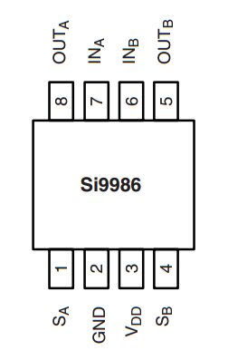

Подскажите пожалуйста где у si9986 где какие ноги. Припаял на плату и кажется стороны перепутал. Точки нет на чипе. Если чип держать так чтобы читалась маркировка (ноги сверху и снизу) то снизк земля и питание сейчас. Тестер показывет замыкание ног сверху первой и последней. Там у меня моторчик. Еще как вариант думаю конденсатор пробитый
А это значит, что всё, что выше 5В, он рассеивает в виде тепла, посему для экономичных схем непригоден и требует радиатора.

У вас вроде 2 мотора стоит в нем? А есть фото разположения внутри? У меня вроде идентичная конструкция сверху
нет 1 мотор 1 сервопривод. мотор обычный. которой изначально стоял вроде такой
http://music.columbia.edu/~douglas/classes/Motor_Mania/DC_simple2.jpg
такая мощность потому что питание 2 литиевых аккумулятора, и драйвер на полевых транзисторах, на которых нет такого падения напряжения как у вас
фото если не забуду вечером сделаю. там ничего особенного не увидите. ардуина радиомодуль сервопривод стабилизаторы и батарея
конструкция почти у всех одинаковая. верх меняют и все
У вас какой диапазон поворота? Можете для примера схему на транзисторах дать?
я не на транзисторах собирал. использовал такую микруху SI9986. очень удобно
диапазон поворота градусов 45 наверно. может больше. допилите свою машинку чтобы побольше было
Дорогая SI9986? Или выпаяли откуда-то? У вас вроде 2 стабилизатора еще?
В принципе да, если добавить мощности, то и таких проблем с клином не будет
Жду фото))

ну как то так. плата в данный момент не закреплена. аккумуляторы вытащил
У меня серва вверх ногами стоит :)
Для более большего поворота вытачивали платформу?
Сегодня свой вариант расположения скину.
Думаю попробовать подобрать аналог Si9986 на ебэе. На всех этих тоже вроде падение есть? Или есть идентичный.

Сегодня получу микросхемку SI9986
Правильно ли я понял как подключить ее вместо L293B
Sa и Sb - шим
Vdd - 5В
OUTa и OUTb - моторчик
INa - 5В или 0, вперед
INb - 5В или 0, назад
Sa Sb GND на землю (минус питания)
Vdd - плюс питания до 13В. но лучше не более 2 банок лития (8,4В). хватает проверено
INa шим
INb направление
INb - 0 и 5В? (назад, вперед)
да
можно наоборот
INa направление
INb шим
только ньюанс. помоему писал уже об этом. при одном направлении макс. скорость будет при шим 255, а при другом шим 0
инвертировано короче. учитывайте в коде
Спасибо большое
Думаю из-за конденсатора, до их установки нормально было. Может из-за этого быть?
