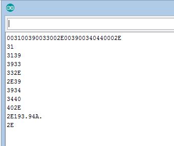

Andrey12, код попробовал. Строку он раскладывает в такой примерно вид:
31
3139
3934
2E193.942E
2E
Не пойму, как избавиться от всех этих цифр, чтобы получить 193.94
У меня при декодеровке строки - 003100390033002E003900340440002E Код выдает такой результат - 193.94À.
Почему вместо р у меня À я писал, у меня терминал не поддерживает кирилицу :-(
Если подробнее в строке каждый символ закодирован 4 байтами, то есть UNICODE.
В UNICODE диапазон 0020—007F основная латиница, 0400— 04FF это русские символы.
Ваш код в UNICODE вам надо преобразовать его в тот формат в котором вы выводите на дисплей.
С первым диапазоном, латиницей делать ничего не надо, она у всех таблиц совпадает, поправьте если я не прав. С ASCII точно совпадает.
Итак декодируем
0031 = 1 0039 = 9 0033 = 3 002E = . 0039 = 9 0034 = 4 0440 = // вот тут надо привести символ к вашей кодировке. то есть 0440 в UNICODE это р //не зная какую используете не могу подсказать как, но обычно простая математическая операция // сложение(вычитание) опереденного числа из кода 0440 002E = .
вот и получаем преобразование UNICODE в вашу кодировку, результат на экран и все.

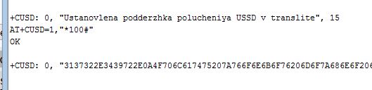

АТ команды я победил. Взгляните на результат работы в терминале. Я запрашиваю оператора слать мне СМС в латинице. Он говорит - ок, теперь все будет в транслите. Отправляю USSD запрос баланса.. хыыы.. и там опять такая же лабуда в кодировке. На этот раз 8 Bit binary Data. Я вообще х.з как это можно расшифровать, кроме как на сайте http://smspdu.benjaminerhart.com/
Отмечу, что есть 2 варианта USSD запроса: начиная с * и начиная с #. В первом варианте ответ приходит на русском языке, во втором в латинице, если оператор такой запрос поддерживает и не ответит так же, как и в первом случае.
Чтобы в ответе USSD была символьная информация, он должен быть закодирован в кодировке GSM 7-bit.
Но у Мегафона, транслитерация не всегда укладывается в эту кодировку. К примеру выше слово "Обещанный" переводится в "Obeshhanny`j", где присутствует обратный апостроф (гравис).
В кодировке GSM 7-bit - нет символа `(обратный апостроф), поэтому используется кодировка в GSM 8-bit data, которую нужно дополнительно раскодировать...
Из-за этих нюансов - в запросе по *100# - ты можешь встретить как наглядную информацию, так и твой "фаберже".
Все зависит от рекламы, размещенной после баланса. Вот поменяется она, и ответ может стать наглядным, если все символы после транслитерации влезут в GSM 7-bit.
Добавочка...
В кодировке GSM 7-bit есть классический апостроф (одинарная кавычка), для использования к примеру в " it's " , " i'm " и прочих случаях.
Вот если бы мегафон использовал её в транслитерации, к примеру "Obeshhanny'j" то и проблем бы не было с лишним кодированием, все влезало бы в GSM 7-bit..
Но так как используется обратный апостроф ` (гравис), отсутствующий в GSM 7-bit, то и имеем дополнительные проблемы...

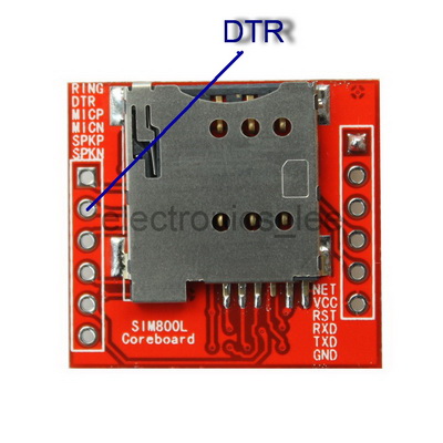

С самим подключением нет проблем. Меня интересует какчество связи , чувствительность микрофона и т.д. Есть ли смысл использовать модем в качестве телефона ?

На платке с Модулем пины только TX RX RST VCC GND, ну еще микрофон и динамик есть, так что DTR никак не получится.
Проблема то не в модуле, он все отдает как надо, либо сразу же с командой at+cnmi=1,2,2,1,0 либо через запрос at+cmgr=1,0 я во втором случае не могу загнать в строку сам текст, туда пишется только команда либо ответ модема-ОК, а смо сообщение никак не заносится, хотя должно бы/
У меня в проге какой то проблем, но понять что, не могу пока, опыта маловато, поэтому то собственно пишу сюда с просьбой подмогнуть и направить на путь )
Итак декодируем
0031 = 1
0039 = 9
0033 = 3
002E = .
0039 = 9
0034 = 4
// не зная какую используете не могу подсказать как, но обычно простая математическая операция
002E = .
Скетч беру и вставляю без всяких изменений. У меня почему то в терминале получается вот такой результат..

Добрался до дома, переделал отладил.
String message = "003100390033002E003900340440002E"; void setup() { Serial.begin(9600); Serial.println(message); char key = 0; char letter[2]; String vDecode = ""; long int lchar; for (int i = 0; i < message.length(); i= i+4) { key = message.charAt(i+1); letter[0] = message[i + 2]; letter[1] = message[i + 3]; lchar = strtol(letter,NULL,16); Serial.println(letter); // если вотрой символ в 4ке символов 0 значит латиница if (key == '0') { vDecode = vDecode + char(lchar); } else { // иначе значит кирилица vDecode = vDecode + char(lchar+176); } } Serial.println(vDecode ); } // the loop routine runs over and over again forever: void loop() { }Andrey12, спасибо огромное!
А теперь предалагаю повеселится :)
А текст то такойже после расшифровки? Попробуйте симку в тел вставить, посм что придет. Может еще через ат команду ATD*100# попробовать запрос послать

у меня тоже не получается запрос баланса, работаю с ат командами
и все равно ответ про баланс кодированный возвращает
Циферки приведи этого кодированного ответа. Поглядим что там...
вот вызываю так "AT+CUSD=1,\"*100#\""
вот выдает это

В гсм модуле некоторые истояники рекомендуют DTR на землю замкнуть.
Контроль софтверный, пробовал через AT команду установить программный контроль, тоже самое все.
А это не подходит?
Ха реально, есть, я что то не обратил внимание, плпта еще там обрезана и пин для звонка не подписан)
