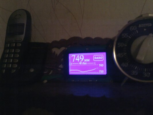

А я наверное остановлюсь на таком варианте --
/* Размеры дисплея позволяют вывести 30мм изменения давления ( 735-765мм ) при большом шрифте текущего давления ( эт шоб усекать без стёклышков на зенках)
По результатам работы(если не хватит 30мм(пикселей высоты) - уберу надпись 48часов или переделаю всё изображение. Рисуем линией без автодиапазона , измерения каждые полчаса , график 48 часов , логотип "BARO" (вместо него будет или температура или что нибуть ещё) , регулировка яркости подсветки в зависимости от освещения */
Подсветку обкатал - результатом доволен (ночью светиться только чтобы было видно изображение , раньше лучше ночника освещало всю комнату).
рисуем линией без автодиаапазона , измерения каждые полчаса , график 48 часов , логотип "BARO" (вместо него будет или

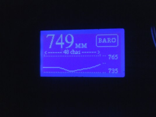

Я пока завязываю(загрузил последний вариант из поста 109 и поставил на полку). Сутки отработал, график нарисовал - ясно отчего башка трещит..... Последний прикол - хотел запитать от адаптера радиотелефона(он рядом стоит) ...... зараза - АС-АС оказался....(трансформатор с вилкой) Емкеость на Vin уже давно висела (с предыдущей конструкции) ,как и разъём стандартный (типа как на ноуте). Не стал выёживаться - прямо на провода повесил КЦ407 маленькую шестиногую .....(в термоусадку) 9,1В на Vin-е .... С яркостью подсветки вроде угадал.... Ночью не фигачит как прожектор.... Днём..... наверное надо малость резистором подстроечным контрастность убавить.... Со светом у нас вроде стабильно (тьфу, тьфу, тьфу) - с АКБ заморачиваться не стал ( если читали всю ветку - делал чисто батарейный вариант(функционировал нормально , надобность отпала....). Посмотрим что будет с верхним пределом ..... Может придётся шрифт текущего давления чуть меньше сделать (чтобы весь диапазон изменения давления уместился ....). Пока вроде всё нормально.... Пусть работает. Заполнит полностью график - выложу фотки. Насчт температуры - ВАШа правда (тоже нарвался). У окна уже 2 года висит китайский батарейный ЖКИ с тридцатым семисигментным шрифтом и с выносным датчиком .... (пока нет нужды дублировать его).

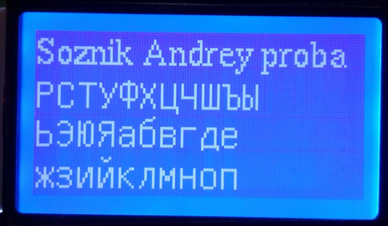

soznik ВЫ где ?

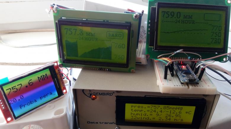

Ну вот что получилось благодаря огромной помощи участника форума Андрей1963 .

и Фото оконной коллекции гаджетов.

Разница уж больно большая во времени с Тамбовом (привет от волков ("Ссссспасибо .... ты заходи ...., если чо....."))
Так в темноте
А так при лампочке ...... Вообще то он синий ...... фиг его знает почему на фото такой оттенок.... Телефон мля .....
Приживётся - подумаем о корпусе....

Корпус пока делать не буду , есть еще дисплей TFT 2.4" он хоть и меньше но контрастность гораздо лучше.
Метеостанцию собрал в корпус , а сейчас она совсем не интересна без графика.
Смотрю только на показания скорости ветра. Показания влажности с датчиков
DHT11 (дома) и DHT22 (улица) так-же относительны как и название параметра (относительная влажность).
Теперь о барографе. Оба дисплея (зеленый и синий) у меня с отрицательным углом обзора

Программа в коде много места не занимает. Шрифты .... Вот беда .... Но! Нам нужны только цифры , точка (или запятая) и небольшой набор букв (желательно русских)..... Встречал коды с применением самодельных шрифтов (сейчас искать некогда). Экономят очень много..... Попозже займусь этим вопросом.
И в этой библиотеке есть русский шрифт с проблемкой, но при желании можно надписи сделать

А я из первого барографа на нокии сделал термограф уличный на далласе. Плюсовая темп. столбики рисуются вверх, а отрицательная вниз.
Нормально. Меня интересовало только изменение давления в предыдующие сутки-двое . Механический бытовой барометр показывает текущее давление после хорошего пинка . Стрелку-указатель забываешь когда поставил на текущее давление.... Достало... А тут - голова загудела (вроде не употреблял) глянул - ясно почему (нечего свою температуру и своё давление мерять..... и глотать таблетки). И маманя уже привыкла(у ней тоже самое , только острее - возраст). Плюс - не надо очки на зенки вешать что бы стрелку и деления разглядывать, особенно вечером.
Термограф не ради прибора , а для общего развития (почему-бы и нет).
А на LCD12864 стоит работает уже привык пора в корпус вставлять.
Я остановился на версии с тремя страницами и тремя кнопками выбора страницы.
1. Общая информация.
2. График с переключением диапазона.
3.График во весь экран с плавающеми по высоте показаниями текущего давления.
