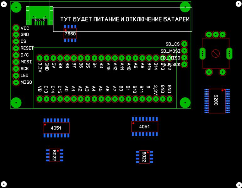

скачал архив (очень толково, спасибо!), вопросы:
1. индикатор - где у него верх(справа какой разъём - с 4 пинами или с 9 когда экраном к себе)? или это не принципиально? а то будут разъёмы и переключатели под левую руку =)
2. так понимаю, что из управления - один энкодер? мож переключатель на отключение батарейки?
1. если смотреть на экран со стороны экрана, то справа под ним маленький разъем, слева большой.
2. да, из управление один энкодер, а с учетом того, что все входы кончились, он один и останется. Переключатель на отключение батарейки можно, но там схема с отключением питания через транзистор, но физический выключатель никогда лишним не бывает, мало ли что, папаять схему и АКБ чтобы не отпаивать, например, или положить на полгода в ящик.

пока примерно так получается, нарисовал заготовки.
размер 90мм Х 70мм

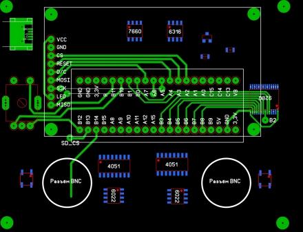

karl2233
Зарегистрирован: 05.07.2015
ОК. понял. оставлю как есть, но тогда будут перемычки (двухстороннюю не хочу).
з.ы. вопрос в порядке образования: "последовательность в порте В0-В8" это значит что выводы должны идти по порядку, а не как попало?
з.з.ы. и даже в группе А2-А7? =)
man_200
Зарегистрирован: 29.04.2016
Если адрес китайцы перепутают то запачасти не тебе придут, так и здесь, В0-В8 и А2-А7 - это адресные пины шин данных и управления

karl2233
оооо! так це зовсим инша справа! :)
с портами В я уже вё сделал, мне как раз А2-А4 между собой поменять надо.  иначе индикатор коряво разводился.
теперь так: А2= CS, A3=RESET, A4= D/C
и ещё, при такой топологии -  энкодер будет правильно? я его тож поменял,  ты разрешил :)
А то получится крутим влево, а показывает вправо.
если б ещё В10 и В11 поменять на В13 и В14 - было б красивее =) тогда энкодер можно поставить слева от индикатора и плата чуть уже была б.
в общем вечером завтра буду дорисовывать.
а пока критикуйте =)

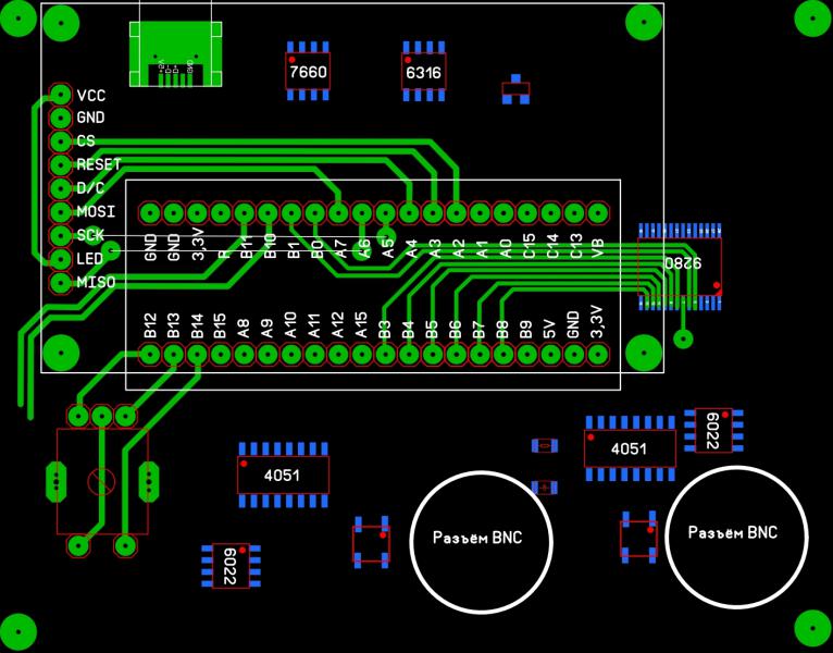

man_200
9280 можно и под дуинку спрятать, разъемы уложить горизонтально.  Место справа от индикатора освободиться, под кнопки место использовать? И правой (кнопки) и левой (энкодер) рукой можно работать, если портов хватит. Так думаю.
karl2233
1. энкодер удобнее слева(для правши).
2. так модуль с STM такой размер имеет, как его горизонтально?
3. пробовал 9280 спрятать - но расстояние между рядами у STM не позволяет дорожки развести. да и расположение портов и ног относительно друг друга мешает... я потому и спрашивал про замену портов B0-B8 между собой. но мне запретили это делать.
man_200
Дуинка на ногах, если не ошибаюсь, вот под нее и спрятать. Выводы 9280 также лягут как ты начертил
Видимо односторонним не прокатит.
karl2233
не, не получится: там со стороны 15-28 ног много конденсаторов  - как я их расположу?
да, если делать двухстороннюю, тогда можно. но всё равно - под МК не поместится.
тогда и смысл в двухсторонней теряется, лучше вторую сторону на экранировку пустить.
это когда под голый МК разводить, тогда можно и двухсторонним, и как угодно =)
man_200
Еще раз схему глянул. Так и просится 9280 к ОУшкам. Подумай karl
karl2233
в смысле "просится"? поясни мысль.
вот, если б можно было чёто с В10-В13 намутить =)
размер 90 на 75
man_200
Убери ее вниз, к операционникам. Между 4051
karl2233
чего она просится? ))) АПЦ с МК сколько связей имеет? а с ОУ?
да и туда нельзя: плата сильно больше станет - ты ж видел сколько в обвязке резисторов и конденсаторов... а их ещё разместить надо так, что б они не влияли друг на друга.
да и шина Д0-Д8 имеет равную(примерно) длину, а так две(В1 и В0) будут значительно длиннее.
кроме того, получится что место под МК пустует и мы смешаем цифровые части с аналоговыми(как землю разводить?)...
...убедил?
man_200
Ты прав.
Последняя компоновка выглядит лучше
karl2233
осталось В10-В14 разрулить =)

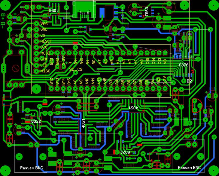

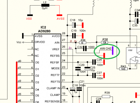

karl2233
и снова здрасте(с) :)
пока вот. размер 75мм на 93(справа для симметрии увеличил, хотя можно на 6-7мм уменьшить ширину.
1. 5 нога ОУ первого канала, на схеме, висит в воздухе, как понимаю, она должна идти на 5 ногу ОУ первого канала. верно?
2. а я опять внёс изменения в схему - поменял между собой В14 и В15 :) можно? или вернуть всё в зад?
3. меня смущают батареи резисторов и конденсаторов в обвязке 4051. понимаю, надо подбирать, но такая батарея... мож оставить по одному кондёру и резистору? всё равно подбирать будете подстроечником, а впаивать постоянный. и конденсаторов по одному- всё равно там в расчёте ёмкость перехода 4051 будет влиять, да и разброс ёмкости у конденсаторов ого-го... чё думаете?
4. давайте заменим BAV99 на два 4148? Мотив - у BAV99 полно разных цоколевок, и потом придётся переделывать (а там запутано будет).
5. торчашие дорожки (за пределы площадог ног у микросхем) - мне попадались микрухи, у которых ноги были чуть короче - как результат куча нервов в посиках непропаев. так что пусть торчат себе =)
6. синяя дорожка - аналоговая земля.
7. А0 и А15 платы STM точно между собой замкнуты?
GFX
Зарегистрирован: 24.04.2015
karl2233 пишет:
. 5 нога ОУ первого канала, на схеме, висит в воздухе, как понимаю, она должна идти на 5 ногу ОУ первого канала. верно? верно
2. а я опять внёс изменения в схему - поменял между собой В14 и В15 :) можно? или вернуть всё в зад? можно
3. меня смущают батареи резисторов и конденсаторов в обвязке 4051. понимаю, надо подбирать, но такая батарея... мож оставить по одному кондёру и резистору? всё равно подбирать будете подстроечником, а впаивать постоянный. и конденсаторов по одному- всё равно там в расчёте ёмкость перехода 4051 будет влиять, да и разброс ёмкости у конденсаторов ого-го... чё думаете? ну кондеров по одному можно, а резизисторами одним не обойтись, там то номинала такого не найти потом.
4. давайте заменим BAV99 на два 4148? Мотив - у BAV99 полно разных цоколевок, и потом придётся переделывать (а там запутано будет). давайте 4148
7. А0 и А15 платы STM точно между собой замкнуты? да там А0 АЦП, А15 вход таймеров. АЦП перестанет считать частоты высокую а таймер все еще будет, типа частотомер еще встроенный.
Ответил в цитирование прямо, чтобы не кописровать сто раз

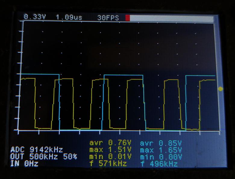

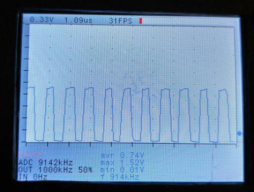

GFX
Провел исследования по поводу максимальной скорости считывания инфы с портов ввода вывода в память. Итого минимум 2 ассемблерные команды(что не удивительно), а вот удивительно и печально то, что они выполняются по 3 такта МК. Итого 6 тактов на 1 считывание или на чатототах МК 56Мгц- 9,333 Мсемплов в сек, 72МГц -12 Мсемплов в сек, 128МГц- 21,333 Мсемплов в сек. Ну собственно не то чтобы много, но вроде и не мало, боьше, чем со встроенным АЦП и то хорошо. жду реальное АЦП.Ну и конечно встает вопрос о том, что шкала времени то и цена деления для 2х каналов внутреннего и внешнего будет разная... так чтобы частоты прямо совпали никогда не выйдет. Вроде и 2 канала, а по факту два сигнала так не посмотришь, масштабы разные. Вот и думаю, может для низких частот выборки лучше так и использовать встроенные АЦП, они синхронизорованные и позволяют гибко настраивать скорость выборки.

 GFX, пины платы МК    == RESET, С13-С15, питание RTC == не используются?
предлагаю запилить скетч часов =)
шутка
я это к тому, что б использовать это место для дорожек(если не запаивать контакт на плате).
и про пин 3,3 Вольта на плате МК -он проходной? или надо оба цеплять на питание?

3.3 проходной , не нужно оба запитывать. питание RTC - если прикрепить литевую батарейку на 3В, то появится вместе с часами возможность сохранять настройки...

посмотрел. так вроде кроме питания порты не изменены...
салатовым выделил те порты, которые менял (на картинке они соответсвуют печатке.
так понимаю, что питание делаю по схеме, которую щас скачал, верно? (в общем-то, старую удаляю, а пользуюсь новой - порты изменил согласное моей картинке.
я потом тебе зашлю архив со схемой(мож ещё чего менять будем) и печаткой в *.lay
там у меня получаются короткие перемычки. хочу заменить их на перемычку размера 1206 - а то с пятаком 2,2мм сильно громоздко получается.
хорошо?

мож кто окинет незамыленым взглядом? Схема от 31.07 с изменёнными портами (изменения на картинке ниже) и без  пропавшего порта А1(ниже вопрос).
Если применить SMD электролиты(не все,  5 шт), то сверху, под индикатор, можно пристроить 14400 LiIo.
18 проволочных и 3 SMD перемычки... *рукалицо
теряю былую лёгкость.
и это не предел - первая моя плата (усилитель воспроизведения)
содержала 19 проволочных перемычек при 5 дорожках :)
зато аналоговая и цифровые земли будут сходится с разных сторон =)
431 в корпусе DIP - у них тож цоколевки разные, так что б не ошибиться (ну или каждый изменит под себя).
светодиод возле 4056 - RGB.
и ещё, GFX, проверь шины МК - одна потерялась (умом понимаю что Vdd_on == Vcc_on) но всё-таки проверь :)
и не могу найти А1 с платы МК(AIN_CH2) - потерялась или украл кто, пока я спал.

Да Vdd_on это оно и есть, исправил. Вот потерявшийся второй канал.
karl2233
man_200, зачем плодить корпусаа микросхем?
если взглянуть на печатку, то видно что ещё один корпус приведёт к излишнему усложнению платы, а это наводки и прочая лабудень.
стоит ли овчинка выделки?
и я, например, не понял смысла фразы "разделить КУ ОУ". вроде и так каналы разделены, не? проникновение сигнала у 4051 вполне себе низкое.
или я не понимаю?
в общем, смотрите сами.
з.ы. плату проверил, вроде ошибок нет. НАШЕЛ А2!!!! это 27 нога АЦП. видать пока ты писал своё сообщение, посылал мне мыслеимпульсы - вот я и нашел  :)))
про 595 - можете объяснить зачем оно вам надо?
вот, закончено. блокирующих кондесаторов напихал от души.  если надо - печатку вышлю в архиве.
одна перемычка наискосок(потеряная А2), что б её нормально сделать, пришлось бы кучу дорожек возле АЦП удлинять (там конденсаторы переносить или ставить  их СМД).
