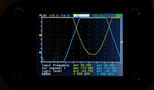

GFX, посмотрел видео на Коте, да и здесь было, так вот, возникла пара вопросов:
1. куча, ненужной пользователю, служебной информации внизу экрана, занимающей много места
2. не предусмотрено включение/отключение каналов (сигнал не активного канала мешает просмотру второго)
3. предусмотреть плавное смещение по вертикали/горизонтали каналов
И хотелка на будущее - создание маркеров с целью измерения длительности импульсов

1. для вас не нужной, а по мне нужная, смысл смотреть на графики, нужно видеть частоту сигнала и напряжение. Потом сделаю скрываемой нижнюю панель.
2. каналы выключить это не включить, сделаю.
3. по горизонтали смещение есть правда одновременно обоих, по вертикали сделаю для каждого свое смещение.
4. Программа пока чисто для самого необходимого, устройства то еще нет, делать программу для пустоты мне не интересно, хочу собрать и доделать программу.

man_200 Сделал отключение каналов, сдвиг по оси напряжения и отключение "ненужной" инфы.
https://youtu.be/6tm7jSpn8Io
man_200
Зарегистрирован: 29.04.2016
GFX, слов нет! Все как просил. Паганини на одной струне концерт доиграл, так и ты на одной кнопке и крутилке успеваешь с осликом справляться, не слишком ли загружен энкодер?

Принимайте новый интерфейс) Сделал раздельное регулирование по оси времени(сдви по буферу) и теперь 3 рабочих стола, обычный с частотой АЦП, пустой (но большой) и тот что на экране(по умолчанию)
man_200
Каналы разделены и управляются индивидуально, отлично! Теперь уже можно говорить о полноценном аппарате, спасибо. Осталось довести входную часть и ПО. Удачи!
