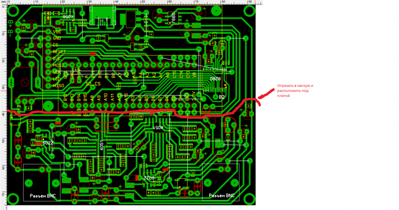

ааааааааа! забыл воткнуть движковый переключать на батарею! но там место есть (возле разъёма батарейки) и каждый сможет под свой разъём (а из овер 100500 типов) сделать.
Упс, перенес, ну это не особо важно же, ничего не изменилось просто все на 1 слой стало, а он итак был один или при переносе что-то могло отзеркалится?

GFX, не, ничего не отзеркалится - просто мороки с этим ручным переносом )) я просто печатаю два слоя и вуаля!
чё её заказывать? принтер + утюг и немного FeHl =) ну и мини дрелька

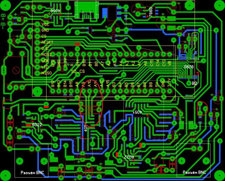

Косяк вышел, А12 не может быть входом АЦП, а я через него собрался батарейку мерить. Нужно перенести на A2-A4, на А2 наверное проще, ну или забить на заряд АКБ как сядет так сядет, хотя неплохо бы видеть заряд чтобы понимать может напряжение просело и осцил начал показывать погоду. karl2233 поменяй, пожалуйста, 2 вывода между собой, как будет время.
не всё так просто... плату надо переделывать, "доразвести" не получится. или соплями кидать, но делать порнографию рука не поднимается.
1. надо поменять группу "s" c группой "2s" (а то получается канал без АЦП в одном месте как "1", в другом как "2". кроме того, так удобнее для разводки.
2. можно ли С13 поменять на С15?
3. если А2 на батарейку, то что тогда на CS дисплея?

1. сделано, но это на работу не влияет как ни назови.
2. можно, просто на С13 светодиод и когда он будет мигать непонятно почему(при переключении диапазона) будет не прикольно)
3. ну то что было на батарейки, поменять местами, ну или сдвинуть чутка.
1.. ты не совсем понял меня. глянь на печатку - там А9-А11 идут на тот канал, который без АЦП(на схеме он был назван "канал 1"). Вот эту привязку и надо схранить(иначе переделывать придётся ещё больше). А вот В9-С14-С15 надо бы запустить на канал где АЦП(на схеме он как "канал 2"). Так можно? А то, что перемещение надписей (изменение цвета, шрифта и т.п.) на схеме на работу не повлиятет я сразу догадался ))))
2. не понял...)) в моём понимании "можно"= ничего лишнего мигать или включаться не будет и программа не потребует кардинальных перемен. исходя из этого - спрошу ещё раз можно или нет?
3. на схеме увидел, норм.
4. можно ли в группе В9-С14-С15 между собой их менять? например С15-В9-С14?

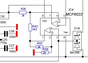

Привет. Когда паял Хамелеон разбирался с работой входного каскада. Он не плох но есть недостаток который все портит.
Как вы знаете уважаемые спецификой ОУ является зависимость искажений от усиления сигнала, то есть чем больше мы усилили сигнал тем сильней он его исказит. И на сигналах свыше 300кГц это четко видно слизывает края, причем если проверить более быстрым прибором то слизывает именно входная цепь до входа АЦП.
Так вот к чему я веду, у Хамелеона входной каскад из двух ОУ один из которых пашет на максимум и усиливает до 50раз по моему, и вносит искажения, а второй филонит.
Если брать эту же схему нужно каскад перещитывать что оба ОУ равномерно тянули усиление, что позволит до АЦП довести сигнал до 400кГц без скруглений.(без сильных скруглений)
1. можно поменять конечно, я в программе этого еще и не делал даже)
2. нельзя С13 связан со светодиодом, будет мигать и раздрожать.

там усиленте в 6.25 раз у одного и 1 у другого, просто ОУ слабенький там по умолчанию, это как я понял схему, никакого в 50 раз там нет.
С коэффициентом усиления и принципом работы порешали, осталось понять откуда на 5й ноге опорное напряжение 140 мВ берется. где там делитель? Там должен быть переменный резистор на землю от R34. bodriy2014 посмотри пожалуйста в своем осцилле какое напряжение на 5й ноге ОУ и откуда оно взялось? В итоге нужен подстроечный резистор на 2к ну или ближайший 3.3 вроде бывают, при доработанной схеме усиления ОУ нужно 300 мВ на 5й ноге получить.
Кто что думает по ОУ AD8092? Просто я заказал АД812 и он вроде пошустрее, но не рейл ту рейл, хотя оно тут надо вообще, вроде и не особо напряжение питания то 3.3В, а максимум выхода нужно 2В, хотя под встроенный то 3.3В нужно.
весь профит от рейл2рейл возникает при однополярном питании.
Ну это понятно, но нам вроде для внешнего АЦП он не нужен, так как запас есть относительно напряжения питания, а внутренний АЦП все вре равно видимо не сможет работать во всем диапазоне питания, либо нужно +-5В запитывать ОУ, ну посмотрим может рейл то рейл сможет выдать при питании 3.3В на выходе 3.3В. Еще вариант подать на аналоговое питание STM32 меньшее напряжение, например 2.4В и на внешний АЦП тоже не 2 а 2.4, тогда норм было бы. ADC supply requirement: 2.4 V to 3.6 V Но используя плату в сборе мы не может подать отдельное питание на Vdda, а Vref вообще нету. Ладно, если пойдет осцил, перейдем на МК STM32F103VET6 или наSTM32F407VET6, этот вообще крут.

Что касается питания ОУ, так договорились-же 7660 ставить. Размах на выходе первого ОУ 6,6V получиться должен, а вторым подогнать под АЦП. Собственно в Хамелеоне так сделано, если не ошибаюсь. Это по первому каналу, а второй, с зведомо более низкими параметрами запланировали.

Многие элементы вышли с противоположной стороны, т.е. под них не будет площадок, щас поперенашу.
не надо ничего переносить! просто при печати указать два слоя(синий и зелёный, у меня они "Ф1" и "Ф2" обозначены в программе).
и всё =)
и зеркалить не надо - сразу можно гнать на печать и утюгом, утюгом =)
у меня просто макросы элементов из разных источников, вот поэтому они такие разные.

Комментарии по поводу платы.
Пятачки под выводы лучше делать не круглыми а 8 угольными. При этом площадь контакта увеличивается и увеличивается зазор между соседними ножками.(размер площадки можно будет увеличить).
Дорожки под 9280 и другими лучше делать тоньше и делать больше зазор между дорожками.(Восстановить дорожку легче, чем под микросхемой искать замыкание)
Дорожки под SMD микросхемы лучше подводить снаружи корпуса микросхемы, а не под ней. Так легче искать неисправности.
GFX, может пока не стоит спешить с платой? Без разделения управлением КУ ОУ теряется смысл двухлучевого аппарата.
Buldakov, всё так, но если нормально вытравить то проблем не бывает (у меня по крайней мере) да и на производстве не то что под микросхемой, но и по слоям распихивают дорожки =) про восьмиугольные площадки - так там делов на 30 секунд для поправки, если кому приспичит.
man_200, понял, спс за объяснение. тогда да, есть смысл заморочиться.
GFX, батарейку грех отключать, оставь пожалуйста.
Часы убрать!
Кто понял как работает входная часть хамелиона? 8 делителей в процентах дальше операционник в 1:1 и еще один вроде как делает смещение.
Так вот зачем такие делители 0,25% это 850В на входе должно быть что ли? на сам осцил написано, что не более 100 В. 100*0,25%=0,24В и куда это и зачем если далее нет увеличения. непонятно. Кто его юзал что там за диаграмма напряжений до АЦП, или кто шарит? Я так понимаю там тл431 дает 2.5В, а из него вычитается измеряемый сигнал без увеличения просто с делителя.
Поразбирался, там все таки есть увеличение на операционнике, фишка в том что с тл431 должно приходить не 2.5 В, а 140мВ, только за счет чего непонятно, делителя то нет в схеме, а видимо должен быть.
Это так что вспомнилось...
Вот нашел как повысить сигнал свыше 300кГц на МСР6022 в хамелеоне до 1 МГц http://radiokot.ru/forum/viewtopic.php?p=2530485#p2530485
Теперь каждому ОУ досталось по К=2.5, что положительно сказалось на величине граничной частоты. Результат - АЧХ линейна до 1 МГц.
Респект!
Я когда писал свой пост выше, хотел сначала дать ссылку на сообщение с радио кота, но там ветка большая и я не нашел!)
4. да можно менять как угодно.
....bodriy2014 посмотри пожалуйста в своем осцилле какое напряжение на 5й ноге ОУ и откуда оно взялось?

ты про какую плату пишешь? у какой отрезать? вариант 1 - это когда МК отдельным модулем(есть версия платы 1); вариант 2 - когда голый МК(ещё не приступал).
аналоговая часть имеет 3+3(входы и сигналы управления) +3(питание)+1(цифровая земля для оптореле), всего 10 выводов, можно их вывести на разъём и втыкать в общую плату.
но надо понимать что на аналоговой части будут входные разъёмы, которые будут жОско замучаны (когда щуп втыкаться будет). как долго проживёт разъём (10 контактов) в этих условиях? если его на шлейф сажать - то лишние провода и 20 точек пайки (а в перспективе проблемы) и наводки.
под такой вариант найти корпус будет гораздо сложнее - надо учесть механическую нагрузку на аналоговую плату и как-то её крепить в корпусе.
оно вам надо?
когда тот вариант(версия 1) - одна плата так неполюбившегося тебе формфактора "квадрат [s]Малевича[/s] Карла, который сейчас не имеет этих проблем.
а корпус что так что так искать надо (или делать).
про резисторы - ОК, не вопрос, но повторю - разницы в подборе абсолютно никакой, скажу больше - паралелльно можно подобрать точнее :) а вот два псоледовательных в данной схеме и топологии - это несколько увеличит размер (не на много, но всё же).
и тода точно будет квадрат: щас 75х93, а может случиться и 83х93.
в общем, решайте :)
аналоговая часть имеет 3+3(s0,s1,s2, 2s0, 2s1, 2s2) +3(питание)+1(цифровая земля для оптореле), всего 10 выводов, + 2 выхода на оптореле и + 2 входа итого 14

10 - это когда оптореле на аналоговой плате
14 - когда оптореле где? на основной? тогда и разъёмы там же.
а новый модуль МК он имеет такие же размеры и контакты? или нет?
в общем, я запутался )))))
напиши сколько плат (так понимаю что две + индикатор).
что на одной будет и что на второй. а то я весь в непонятках %)

тогда что решили - одна плата или две?
аааа! понял =) это я обсчитался, да 14.
О разделении на аналоговую и цифровую части в самом начале говорил. Толстоватый пирог получится, но удобный с точки зрения дальнейшего аппаратного развития и модернизаций. Если применить электролиты SMD исполнения, а под дисплей аккум. засунуть, все тоньше будет. Правда снизу торчащие разъемы не дадут его использовать в классическом настольном варианте.
И как вариант дальнейшей модернизации аналоговая плата с разъемами справа. (перспектива).
