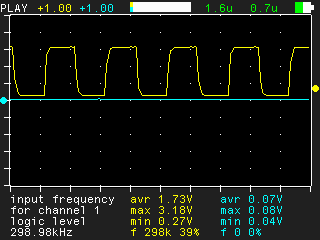

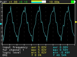

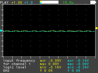

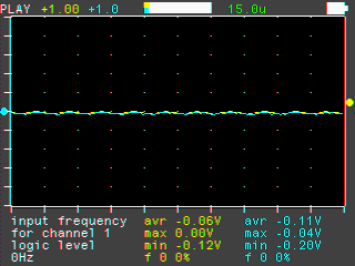

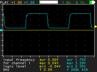

Вот 3 фото, все-таки проскакивают и крупные глюки иногда, но восновном просто шум, который сложно понять толи это реально шум входной части, толи глюки на шине. Что так шумит входная часть та еще загадка.
Очень похожи на шумы питания. На среднем фото непонятные пики можно пробывать убрать подбором конденсатора на 4051 и регулировкой входного подстроечного конденсатора С17. Они и призваны выравнивать такие вещи. И отмыть всё от флюса, будь он хоть трижды не смываемым :) Лучше в УЗВ.

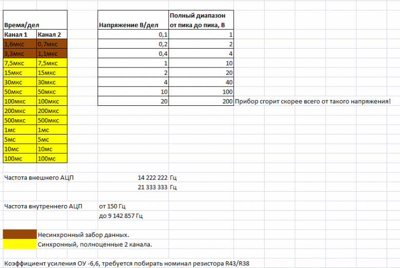

На среднем фото очень знакомая картина по рассинхронизации тактового генератора и момента считывания АЦП.
Как это выявить.
Подайте на вход не меандр, а постоянное напряжение, потом поднимайте его плавно, пока не увидите значительные всплеске на определенном бите оцифровки. Также это можно увидеть на очень пологой пиле. Иначе я ошибаюсь и это действительно несогласование емкости входа.
Как это выявить.
Да я так и делал, гонял сигнал регулируя смещения нуля, когда было рассогласование, то по центру, где бит 7 и все остальные меняют друг друга было очень много таких всплесков. Сейчас они редки, но все же это ошибка считывания и мелкие шумы, часть это питание точно, низкочастотное синусоидальное, но часть из них тоже скорее всего ошибка считывания, просто первые биты же из-за питания сами по себе скачут, сменяясь быстрее старших, поэтому на них это проявляется чаще. Был бы нормальный оссцилограф можно было бы посмотреть что за сигнал приходит от АЦП, может там дребезг какой, может резсторы между МК и АЦП сгладят его. Как включают обычно быстрые параллельные интерфейсы? Дорожки зигзагом пускают выравнивая их длинну, это точно, а вот есть ли RC цепочки не знаю.
Может 9280 запитать от того-же стабилизатора, что и STM, чтобы уровни сигналов совпадали? По поводу длины дорожек. Самая длинная 1.5 см, не думаю что может влиять, хотя кто знает.

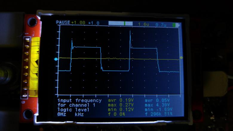

Обучил ослик скриншотам, по долгому удержанию кнопки энкодера. Скрины в формате BMP. На экране выводы от SPI флешки нужно запараллелить к SPI экрана, кроме вывода SC разумеется, его на отведенное для этого место (В13). Чуть не подох вчера, до 3х ночи пытался с экрана считать инфу, а сегодня с флешкой воевал, но оно того стоило, так солиднее намного уже смотрится.
Да все-таки сдвинуто было на 1 пиксель, все правильно, а кверхногами было лучше, потому что совпадали субпиксели соседних пикселей... Ну не важно, починил.
Хотя..., если присмотреться то не починил. желтый и голубой поменяны местами...я помру скоро с этим экраном, зато так не двоится)
91 попытка и все норм) Я перебрал раз 10 все возможные положения субпикселей, которых всего 6, так и не смог понять, что за фигня творится, оказалось SPI использовался на прием кривовато и экран просто не успевал. Вот оно "чудо", крутить хоть как можно, ничего не двоится.

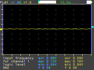

По осцику есть сдвиги, программа починена, питание поборото. Результат на лицо. Программу выдавать буду желающим взамен фоток платы собранной или корпуса, типа для веселья, чтобы в тихушку не делали. Выкладывать программу будет запрещено, а то перестанут фотки кидать :kill:

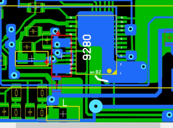

По поводу сборок и плат давайте дождемся проверки последнего варианта и будем что-то одно повторять, а то фрагментация высокая получатся.
А еще опорное для АЦП взять с питания МК, поставить защитные диоды, а то погорит все не успеете понять от чего, ну и ДС-ДС может не вытянуть.
Вот последние схема и разводка, по которым я сам заказал плату и жду, можете заказывать, либо подождать меня для верности. https://www.dropbox.com/s/ifboikbauzxlof8/27.09.rar?dl=0

Версия платы без увеличения плотности монтажа. Эту плату примет DRC контроль производителя плат. Та, что выше - пока неизвестно , никто её пока в производство не отдавал. Ну и здесь шелкография размечена и устранено возможное влияния дисплея на входной канал. Единственное отличие первый канал находится физически снизу, а не сверху.https://yadi.sk/d/fkvbpPymuJ7Tt
И то, что нужно для заказа https://yadi.sk/d/xyK2P3VbvpofQ
