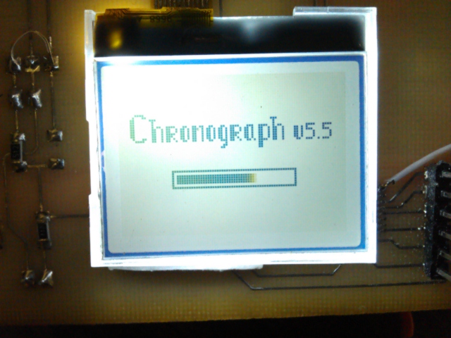

Наконец руки дошли. развел и спаял плату. протестил работает
по программе: осталось сделать графику для индикатора заряда аккамулятора ну и может еще что по мелочи. ну и откалибровать осциллографом
по железу: надо сделать корпус и выключатель
и видео

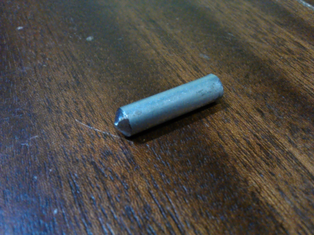

гаусс 4 ступенчатый под пули 5х20мм
напряжение около 330В, емкость каждой ступени 680мкФ

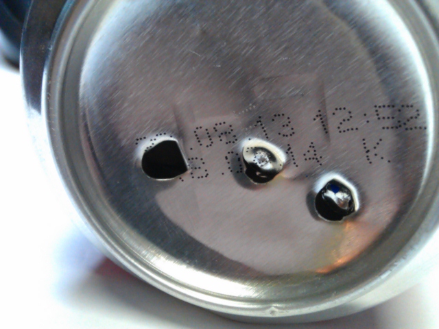

потестировал гаусс. только одну ступень. пока разряжал все конденсаторы на катушку, нужно было перепаять первый сдохший тиристор, сдохли еще два. перепаял первый осталось 2 ступени. проверил каждую. работают. вкючил вместе сдох первый. второй блок поставил на место первого, осталась одна рабочая ступень. но тиристор оказался пробитым тоже, только своеобразно. произошел пробой не как обычно между анодом и катодом, а между анодом и управляющим выводом. поэтому казалось что работает. зарядил. включил. выстрел был, но с искрами на плате управления. оптопара спасла ардуину, но конечно сдохла. вывод на которой сидела оптопара проверил рабочий. поставил в последнем эксперименте защитный диод, в итоге пробой на управляющий вывод
ну все. все ступени сдохли. позже сделаю новую плату буду пробовать по новой
да и измеренная скорость пули была 17,5м/с
масса пули 2,9г. энергия получается всего 0,44дж. слабовато
на картинках пуля в основном гнула банку. там где пробила энергию увеличил, но сразу сдох тиристор. там скорость не изремерял, жаль не знаю сколько тогда было
провел еще несколько экспериментов 1 ступенью. увеличил размер пули в 2.5 раза ( 2 длины 1 катушки). не затачивал, но все равно мощно
ну и доработал программу. добавил заставку в начале и индикатор заряда аккумулятора
ну и видео
