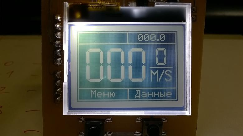

главный экран как обычно, только добавилась средняя скорость в правом верхнем углу, количество измерений в левом верхнем и переход в меню и статистику
статистика на 10 измерений с возможностью очистки

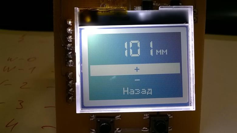

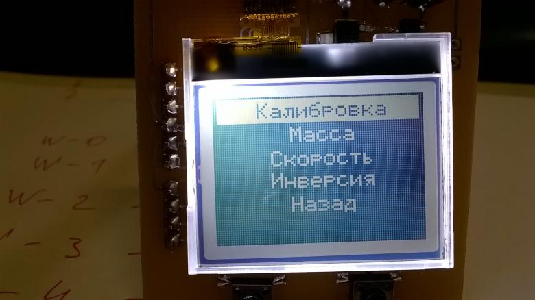

калибровка (расстояние редактируется из меню, а не в коде)настройки яркости дисплея, инверсия дисплея, энергосбережение (отключение подсветки и питание датчиков через заданное время) и хранение всех настроек в eeprom
при переходе в любое меню отключаются датчики, так что в меню ничего не измеряется
по прежнему измеряет скорость пули и все. насчет энергии. вроде зная вес и скорость можно рассчитать энергию. в принципе может и добавлю если так нужно
нашел формулу. энергия равно (масса*скорость в квадрате)/2
в этоп посте первая картинка. вместо меню и данные можно выводить энергию и среднюю энергию, а насчет кнопок просто запомнить или на корпусе маркировку какую нибудь сделать

теперь думаю текст для меню надо хранить в массиве
научился из массива считывать. оказывается все также просто как с числами)))
и инверсия дисплея стабильно работает. некоторым нравится инвертировано
да и мне вроде тоже. решил добавить

возник вопрос как делать меню. в смысле структурно как должно работать
я предполагаю так. делаю несколько "экранов" и в зависимости от нажатия переключаемся между ними
то есть ввожу переменную, которая управляется кнопками, и по этой переменной условиями выводится нужный экран
так же перемещение внутри экрана по пунктам меню
так это делается или как это иначе?
