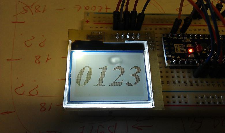

фото приложите там где круто выглядит. может тоже такие дисплеи буду юзать

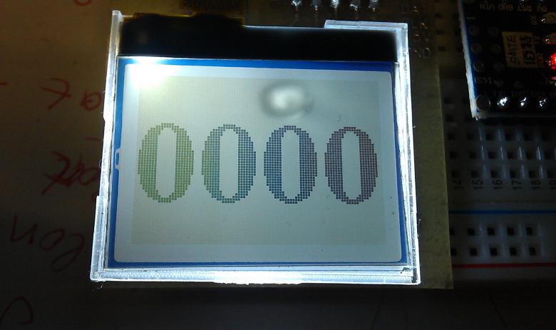

1110 зазеркалить не проблема. одну строку просто закоментировать
SendByte(0,0xA1); // Инвертировать экран по горизонтали
да про строку знаю фотку не вопрос, один 1110 заработал как надо без зеркала всё чётко, в чём была проблема я так и не понял, спасибо вам за помощь и за терпение
обновил прошивка на перевернутую слева направо и сверху вниз. незнаю только заработает ли вертикальная зеркализация. у меня на 1202 не работает. на других не тестил
насчет контрастности, когда прогонял все возможные коды конфигурации, там вроде всего 2-3 режима. и в них темнее, но и экран темнее. никакого улучшения. лучше примените 1110 дисплей
инверсию чего? дисплея или по осям?
меню допустим добавить можно с кнопками, но чтобы динамически через меню менять инверсию нужно знать коды нормлаьного режима. я знаю коды чтобы инвертировать, а чтобы вернуть назад честно сказать незнаю, да и не искал
вы можете также прогнать все коды. например инвертировать сначала дисплей по вертикали а потом прогонять все коды пока не найдется код нормлаьного режима

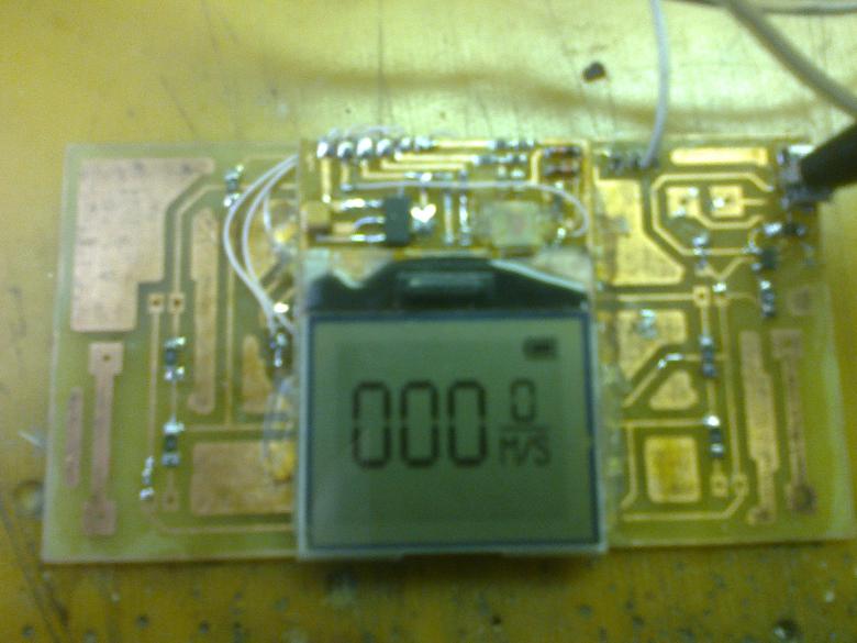

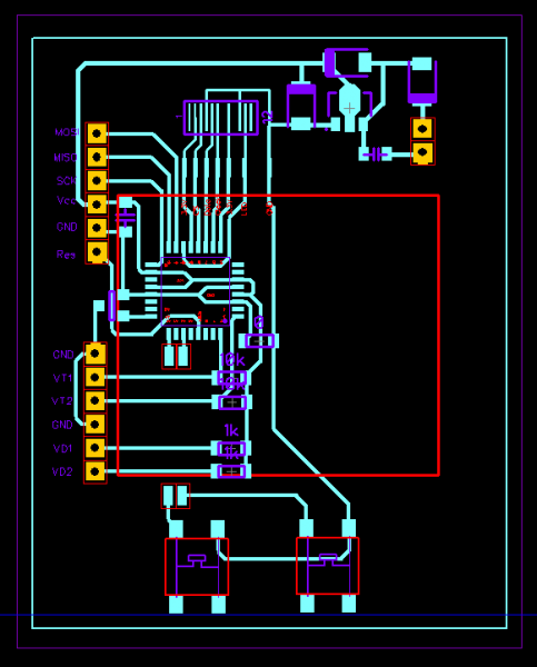

Планирую сделать такую плату (извените что не по правилам выполнена разводка)

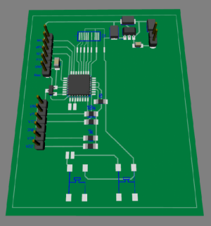

будет как то так выглядеть. сами датчики отдельно. на 3д не видно дисплей. но он спереди. просто 3д модель лень было рисовать

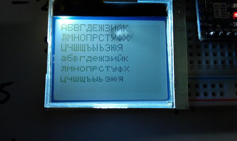

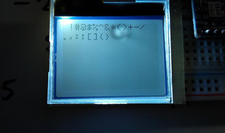

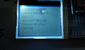

блин 3 часа потраченного времени изза странной кодировки в одной программе
если с начала есть программа GLCDFontCreator. отлично генерирует шрифты, но блин кодировка. она по колонкам блин. изза перехода на использование видеопамяти думал что то я еще не разобрался и косячу.
ну как можно было додуматься выдавать код по колонкам. по строкам ведь гораздо проще вывести. в итоге вылилось в следующее
мне не нравится как я определяю длину текста. может кто что нибудь предложит покороче и приятнее на вид

всё, заработало, все дисплеи чётко только 1110 зеркально но 1202 отлично, ставлю датчики и буду мучать дальше, а есть там меню или ещё что-то, или только главный экран и всё? вот Дисплей Nokia 2660/2760/6085 показывает ваще круто
меню не делал. забил. хотите приделайте
там хоть график можно выводить. раньше выводил миллисекунды для калибровки осциллографом. калибровать кстати просто. выстрелили. замерили расстрояние между началами импульсов. пересчитали в скорость (формула в коде). и дальше правите число 700000. раньше выводил 10 последних измерений , фото выше по теме можно увидеть. можете также сделать. а вообще на что фантазии хватит
так в чем у вас причина была?

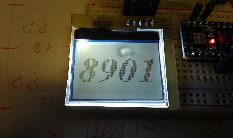

Speed_v5_6.mirror
прикольный маленький дисплей. подсветка 8В мне не понравилась. преобразователь для нее ставить
да только в этом минус в подсветке
перевернул спасибо показывает отлично, но и верх с низом поменялся )))
а возможно добавить кнопочки и меню например что бы регулировать контрастность и инверсию?

резисторы снизу 4,7к поставь возле 1к праллельно. получится аккуратнее

победил наконец дисплей, а точнее ардуину с этими всеми этими кодировками и т.д.
так что меню будет на русском
взял из одной либы кусок кода для видеопамяти, чтобы не по строкам рисовать и выводить текст, а в любом месте
но и проект теперь будет на меге328. под задуманное нужно больше памяти чем в меге8
да и видеопамять почти 1к оперативки занимает. а в меге8 ее всего 1к
вот это собственно и выводилось
void loop(){ Clear_LCD(); drawString(0, 0, 1, "АБВГДЕЖЗИЙК"); drawString(0, 10, 1, "ЛМНОПРСТУФХ"); drawString(0, 20, 1, "ЦЧШЩЪЫЬЭЮЯ"); drawString(0, 30, 1, "абвгдежзийк"); drawString(0, 40, 1, "лмнопрстуфх"); drawString(0, 50, 1, "цчшщъыьэюя"); Update(); delay(3000); Clear_LCD(); drawString(0, 0, 1, "ABCDEFGHIJK"); drawString(0, 10, 1, "LMNOPQRSTU"); drawString(0, 20, 1, "VWXYZ"); drawString(0, 30, 1, "abcdefghijk"); drawString(0, 40, 1, "lmnopqrstu"); drawString(0, 50, 1, "vwxyz"); Update(); delay(3000); Clear_LCD(); drawString(0, 0, 1, " !#@$%^&*()+-/"); drawString(0, 10, 1, ".,:;[]{}"); Update(); delay(3000); }блин 3 часа потраченного времени изза странной кодировки в одной программе
void draw24x32(byte x, byte y, boolean color, byte c){ if((x >= LCD_X) ||(y >= LCD_Y) || ((x + 4) < 0) || ((y + 7) < 0)) return; for (byte k=0; k<4; k++ ){ for (byte i=0+k; i<96+k; i+=4 ){ byte line = pgm_read_byte(font24x32+i+c*96); for (byte j = 0; j<8; j++) { (line & 0x01)? drawPixel(x+i/4, y+j+k*8, color) : drawPixel(x+i/4, y+j+k*8, !color); line >>= 1; } } } }по моему изврат
но результатом доволен
хотя по моему предыдущий вариант как то гармоничнее смотрелся. но на всякий случай еще проверил разные шрифты. все не то
Я тоже считаю, что первоначальный шрифт более подходит для данного девайса.
