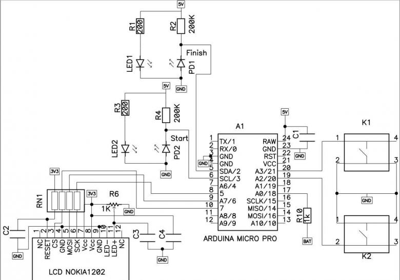

jeka_tm, вот написал пример измерителя под твою задачу. Характеристики следующие - измеряет таймером1 длительность между двумя импульсами на их первом спадающем фронте (falling) , максимальное измеряемое время - 4095 µS, минимальное не тестировал. Относительная точность измерения: +/- 0,2µS. Т.к. я потихоньку изучаю асм, то немог упустить случая поупражняться, и вставил немножко кода на асме )) Особенности: в ассемблерном фрагменте в качестве флагов используются два свободных регистра от портов PB6, PB7 (ноги отключены от портов, т.к. на этих пинах висит кварц, а регистры можно задействовать для своих нужд). В строке 4 выключен таймер0, его можно включить, но тогда в случае одновременного прихода прерываний от таймера0 и таймера1 измерение произойдёт с ошибкой в несколько микросекунд.
jeka_tm, таймер0 нежелательно использовать, будут ошибки, хоть и незначительные. Кстати это флажок не разрешения измерения, а он констатирует факт , что сработал второй импульс и можно считать новое значение. Так-же он помогает не выводить в цикле одно и тоже. Значение ICR1 обновляется фактически только после нового измерения, так что будет хранить старое до упора если новое не поступает. Механизма запрещения измерения тут нет.
jeka_tm, у тебя библа дисплея использует таймер0 (через delayMicroseconds) Нужно либо другую библу, которая не использует задержки в работе, либо смириться с возможными ошибками в измерении времени. Третьего не дано :)

Вообщем опробовал новый код, ниже моирезультаты, но предварительно уточню по используемой ардуинке. Я использую такую ардуинку.
Что заметил.
1.Первоначальный экран рисуется.
2. Нет обработки кнопок меню, вообще ноль реакции на нажатие.
3. харкнул бумажкой через трубку с датчиками. Скорость бешенная от 300м/с до 600м/с и рисует одно деление в левом верхнем углу. Но "измеряет" только один раз, дольше вообще ноль реакции, приходится передергивать питание. Уточнение: датчики подключены по старому к 2 и 3 выводу ардуинки, т.к. у меня уже собранный хронограф.

Еще заметил, что у вас в формуле расчета скорости стоит 24000000 - это я так понимаю частота кварца процессора? А уменя 16М, т.е. для себя я должен ее выставить в фомуле?

Начал собирать на новом коде прошивку. Но столкнулся с проблемой. Не работает должным образом индикация батарейки. она меняется только по событию - выстрел, хотя код батарейки находится в лупе. Сделал новый проект, только с батарейкой, все работает как положено, а вот в коде с хронографом не работает. Почему не работае луп не пойму, может поможете?
Вообщем если принять значение 0.004096 за константу, то для моего хроногрова с расстоянием между датчиками 106мм (значение откалибровано по осцилографу и генератору выстрелов) расчеты совпадают. При скорости до 25м/с хронограф показывает хрень (в зависимости от заданной скорости хронограф показывал значения 44, 88 и даже 737м/с), а вот при скорости от 26м/с показывает точное значение. С помощью генератора выстрелов заметил, что к скорости около 500м/с погрешность измерения составляет 1м/с, при скорости 350 м/с погрешность около полуметра. Вообщим отличные результаты по сравнению с прошлой версией, где при скорости 500м/с погрешность доходила до 10м/с, хотя и эти результаты быле вполне приемлемы. Но чем точнее тем лучше.
void setup(){ Serial.begin(9600); pinMode (8,INPUT); // вход сигнала TCCR0B=0; TIMSK0=0; TCCR1A = 0; TCNT1 = 0; TIMSK1 = (1<<ICIE1)|(1<<TOIE1); TCCR1B = (1<<ICNC1)|(1<<CS10); } ISR (TIMER1_CAPT_vect){ asm ( "sts 0x85, __zero_reg__" "\n\t" "sts 0x84, __zero_reg__" "\n\t" "sbic 0x05,6" "\n\t" "sbi 0x05,7" "\n\t" "sbi 0x03,6" "\n\t" : : : ); }//end isr ISR (TIMER1_OVF_vect) {PORTB&=~(1<<6);} void loop(){ if (PORTB&1<<7) { Serial.print( (float) ICR1 * 0.0625f); PORTB&=~(1<<7); //снять флажок готовности данных Serial.println(" microseconds"); } }//end loopспасибо. буду пробовать. если правильно понял этот коэффициент для 16мгц, для другой частоты другой. так?
0.0625f
jeka_tm, ну да. Константа в микросекундах = 1 / частота в мегагерцах.
хорошо. а то в моем 24мгц, а люди на 16мгц собирают
micros или millis получается использовать нельзя если разрешить измерение
вроде понял
dimax изза этой строки дисплей перестал работать //TCCR0B=0;
не блокируется каким то образом пины? у меня используются 5 6 7

#include "util/delay.h" #include "lcd1202.h" LCD1202 lcd(8, 7, 6, 5); // RST, CS, MOSI, SCK #define pin_1 A2 #define pin_2 A4 boolean color=1; double data=0; volatile unsigned char s1 = 0; volatile unsigned char s2 = 0; // Timer/Counter 0 initialization void Timer0_Init(void){ TCNT0 = 0; TCCR0A = 0; TCCR0B = 0; TIMSK0 = 0; TIFR0 = 0; } // Timer/Counter 1 initialization void Timer1_Init(void){ TCNT1 = 0; TCCR1A = 0; TCCR1B = 0; TCCR1C = 0; TIMSK1 = 0; TIFR1 = 0; } void setup(){ lcd.Inicialize(); vyvod(data); cli(); // Global disable interrupts Timer0_Init(); // Timer/Counter 0 initialization Timer1_Init(); // Timer/Counter 1 initialization sei(); // Global enable interrupts attachInterrupt(0, sensor_1, FALLING); attachInterrupt(1, sensor_2, FALLING); } void loop(){ while ( s1 == 0 && s2 == 0 ) ; _delay_ms(800); // wait 800 ms if ( s1 != 0 && s2 != 0 ){ data = 0.07 / (TCNT1 * (1.0 / 24000000.0)); // v = s / t } else{ data = 0; } //Serial.println(data); vyvod(data); TCCR1B = 0; TCNT1 = 0; s1 = 0; s2 = 0; } void sensor_1(){ if ( s1 == 0 ){ TCCR1B = (1<<CS10); // Timer/Counter 1 running (no prescaling) s1 = 1; } } void sensor_2(){ if ( s2 == 0 ){ TCCR1B = 0; // Timer/Counter 1 stopped (no clock source) s2 = 1; } } //======================================================================== // Вывод текущей скорости //======================================================================== void vyvod(int skor){ unsigned int temp=skor; // переменная для хранения unsigned int c4=temp%10; // четвертая цифра скорости temp/=10; unsigned int c3=temp%10; // третья цифра скорости temp/=10; unsigned int c2=temp%10; // вторая цифра скорости temp/=10; unsigned int c1=temp%10; // первая цифра скорости lcd.simb16x32(9, 17, color, c1); lcd.simb16x32(29, 17, color, c2); lcd.simb16x32(49, 17, color, c3); lcd.simb10x16(75, 17, color, c4); lcd.Update(); }либа находится тут в папке дисплеи
кстати меньше 15м/с для расстояния между датчиками 60мм выдавать будет чушь, минимум скорости считается:
Чего то вообще ни чего не кажет дисплей. Посмотрел осцилографом, сигналов нет на 5,6,7, а 8 у меня с самаго начала к питанию подвязан.
у меня показывал и измерял. я кидал болтик. но скорость маленькая, счетчик переполняется и начинаем по новой поэтому чушь показывает. 8 надо оставить свободным. он для ресета дисплея предназначен, а у меня он изначально на 3.3В посажен. мне просто не хочется гаусс доставать, у кого пневматика есть быстрее проверить
а ардуина у тебя 16мгц? там в формуле фигурирует частота
0.06 / 0.004096 = 14.6484 м/с
0,06 между датчиками в метрах. второе не помню. вспомню скажу
хорошо)) хотя погрешность и хуже в первом вариант, зато от 0 измеряет. короче пусть каждый сам выбирает что ему нужнее. меня сверхвысокие скорости мало интересуют. да и еще момент. ты сигнал подавал от генератора, возьми пневмат и измерь. ты проверил программу, и она работоспособна. тут еще ограничения датчиков ведь есть. нужно с датчиками проверять
Так я к светодиодам подкючался, а не ко входу ардуины, т.е. хронограф проверялся с учетом оптопары. Правда тут есть момент. Когда я работаю от генератора выстрелов, то светодиоды гаснут полностью и с крутыми фронтами, т.е. идеальные условия, а когда будет пролетать пуля, то тут может возникнуть небольшая несоосность выстрела или постепенное перекрытием светодиодов по ходу пролета пули, но все это отрабатывалось на прошлой версии на скоростях около 280м/с и все работало.
