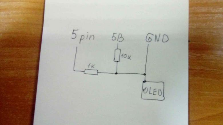

А есть ли какая-то возможность "нюхать" состояние? типа подключен или нет дисплей?
Если хотите постоянно подключать/отключать - сделайте контроль на ещё одном пине: если там появился низкий уровень - значит, дисплей подключён. Если там высокий - значит, дисплей отключили. Пин подтянут к питанию через 10К, на платке с дисплеем эта линия садится на землю, вот вам и программный контроль доступности дисплея: как только поймали высокий уровень - выставили флаг, что дисплей надо инициализировать сразу после того, как поймаете низкий уровень на линии контроля. Всё просто.
В моих проектах я отправлял инициализацию раз в 20 секунд. Подмаргивает, но не критично.
Да, я тоже сделал раз в 6 секунд. моргает но наверное не критично. может быть действительно добавить до 20 секунд. на пасеке 20 секунд (в максимальном случае) до включения экрана скорее всего не будет иметь никакого значения.
Спасибо! думал над этим, но не хватает квалификации "нюхать" такой пин да еще через какое-то 10К (кстати что это? резистор?). Просто-то - оно все на свете просто, но по первости и ходить трудно. в ардуино я пока "ползаю" :о) или даже просто переворачиваюсь :о)))
а как это если пин к питанию, а на плате на землю? земля и питание это же разные ноги?
Видимо, вам следует почитать самые начала, про подтяжки, резисторы, и прочее простое в том же духе ;) На ютюбе есть уроки Джереми Блума в переводе Амперки - гляньте.

есть нюанс... у меня на линии питания кроме экрана висят еще часы RTC.
Получается, что слушать хай или лоу пина питания дисплея не получится?
С чего бы это? Давайте ещё раз повторю: К пину ардуины подключен провод, от этого провода идёт на 5В резистор 10К. Другой конец провода, наряду с линиями данных дисплея, подтыкается на платку, на которой распаян дисплей. Разъём, куда подтыкается этот провод, на плате заведён на GND через тот же резистор, но меньшего номинала, например, 1К.
По итогу: когда к этой линии ничего не подключено - на пине ардуины присутствует +5В, т.е. HIGH. Как только вы подключили дисплей - на этом пине становится 0В, т.е. LOW. И анализируя состояние этого пина - можно всегда сказать: подключен ли дисплей, были ли подключен вообще, был подключен и отключен и т.п. По итогу анализа можно переинициализировать дисплей.

1. Линия 5В приходит на GND OLED дисплея через 10К резистор.
2. от GND OLED дисплея уходит провод на индикаторный пин.
3. GND OLED дисплея заведен на минус через 1К резистор.
Как я это понимаю в рамках своих жалких познаний:
1. электричество бежит по наименьшему сопротивлению. т.е. когда подключается дисплей - то питание работает от VCC на GND (условно грубо) и дальше уходит на минус через 1К резистор.
2. когда дисплей отключается, то на GND дисплея от питания ничего не проходит и в этой линии появляется 5В которые уходят на сигнальный пин, потому что на этом проводе нет никаких помех. Поэтому мы видим сигнал HIGH на сигнальном пине.
Чего я не понимаю:
1. Почему, когда сигнальный провод просто заведен на 5В через 10К резистор - то сигнал HIGH есть, а если подключить эту конструкцию к GND дисплея (которая подключена к минусу по 1К резистору), то сигнал HIGH пропадает. :о(
По идее по наименьшему сопротивлению сигнал с 5В должен идти на сигнальный провод и сигнальный пин, потому что на минус есть 1К резистор.
Забавно вы соединили 5В с GND :) Жалко дуньку. В общем, у вас неправильная схема, всё просто. Потому и не работает. Давайте ещё раз на словах, т.к. не за рабочим компом. Оперируем понятием "проводок" :)
1. Один проводок идёт к сигнальному пину ардуино, на котором мы проверяем факт подключения дисплея;
2. К этому проводку подсоединяются ДВА проводка;
3. Один из этих двух проводков - просто проводок, со свободным концом;
4. Ко второму проводку одним концом подключено сопротивление 10К, второй конец сопротивления подключен к 5В.
Это всё на стороне ардуины. Т.е. мы имеем один торчащий из неё проводок, при этом на пине ардуины всегда присутствует 5В, пока этот проводок никуда не подтыкнут. Если этот проводок ткнуть на GND - на пине ардуины появится 0В, если ткнуть на 5В - так и останется 5В, короче, принцип понятен.
Теперь на стороне платы дисплея:
1. Контакт, к которому подключается наш сигнальный проводок - напрямую замкнут на GND, т.е. напрямую подключён к GND своим, независимым от ардуины проводком;
2. Если соединить проводок сигнальной линии с этим контактом - то на пине будет появляться 0В, что будет значить событие "дисплей подключён".
Так понятней? Вы же, по сути, делаете коротыш, а не правильное подключение - "Линия 5В приходит на GND OLED дисплея через 10К резистор".
Спасибо огромное за терпение!
не совсем понял как тогда подключать сигнальный провод ("второй свободный конец") к контакту GND дисплея?
Ведь если просто подоткнуть к линии GND(тот же общий минус), то это получается тот же "коротыш", т.е. на сигнальном пине будет ноль. У меня получается так и сделано. Надо както сигнальный пин подключать одновременно с дисплеем?
Вся мысль в том, чтобы дисплей можн обыло отключать и уносить - т.е. на плате остается GND + VDD + два провода данных.
Где в таком случае находится свободный конец провода - который идет от сигнального пина ардуины? У меня заведен на GND на плате, я уже понял что это высывает ноль на сигнальном пине. Но как же тогда подтыкать обратно дисплей - так чтобы он еще зацеплял сигнальный провод? делать чтото типа 5 ноги на дисплее(параллель GND ноги дисплея) - чтобы она подтыкалась в сигнальный провод?
Примерно так.
я правильно понял?
Чего я не понимаю:
