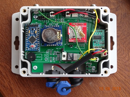

Сделал себе весы на тензодатчиках с беспроводным модулем для индикации веса. Логика использования представлялась такой – под ульем располагается весоизмерительный модуль, который периодически раз в 15 мин включается и отсылает на индикаторный блок измеренный вес по радио (NRF24 модуль). Индикаторный блок также включается раз в 15 мин и принимает данные от весоизмерительного модуля.
Индикаторный блок умеет делать две вещи: 1 - показывать текущий вес улья относительно установленного для него опорного значения веса, и 2 - устанавливать это самое опорное (нулевое) значение.
Индикаторный блок будет лежать в избушке (в которой нет электричества, или к дереву прибью. еще не решил) и постоянно собирает данные с весов под ульем. Нажав на кнопку, можно увидеть вес улья, измеренный в пределах последних 15 мин.
Питание модуля весов и индикаторного модуля сделал от литий-ионовых батареек с возможностью подзарядки. Ток потребления в покое около 60 мкА.

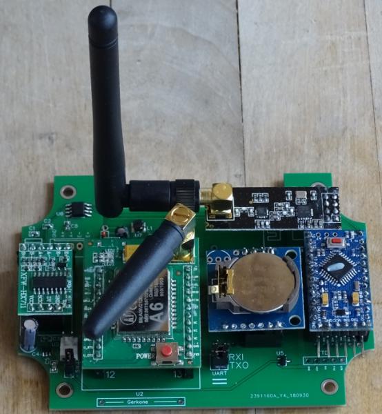

Сделал плату, на которой размещаются АЦП HX711 для тензодатчиков, модуль NRF24 для связи с другими весовыми модулями (которые без GSM) и собственно сам GSM модуль A6.

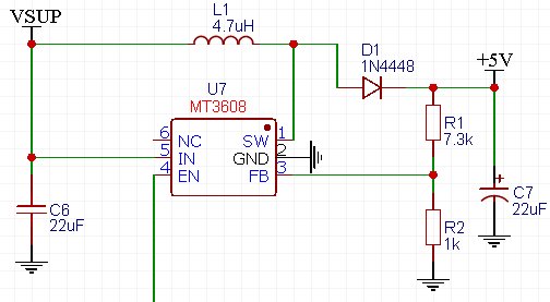

Модуль A6 запитывается от повышателя напряжения на микросхеме MT3608 (схема на рисунке), который разгоняет напряжение от литий-ионного аккумулятора до 5 В. Без модуля A6 (если его физически вынуть из гнезда) в спящем режиме вся плата кушает 35 мкА, с модулем все получается хуже - меньше 2.5 мА не получается (модуль выключается командой Serial.println("AT+CPOF");). Думаю, без схемотехнического решения не обойтись, так чтобы полностью исключалась подача напряжения на модуль A6.
Кто-нибудь решал эту проблему - так, чтобы при переводе модуля A6 в спящий режим потребление тока снизить изить до хотя бы десятков микроампер?
С питанием не подскажу. А вто то, что близкое расположение антенн будет бить по мозгам процессора это гарантированно. 5 Вт GSM мощности должны работать только на выносной антенне.
MT3608 вход ENABLE, переводит преобразователь в спящий режим с мкАмперным потреблением. Коммутировать можно лапкой процессора. Как поведет себя А6 в этом варианте, не скажу.
Да, так и делаю, А6 без проблем это переваривает, трудность в том, что не смотря на то, что MT3608 переходит в малопотребляющий режим, VSUP остается нагруженным на модуль A6 и через него похоже сочится ток покоя. Как бы его перекрыть? Как вараинт, нужен стабилизатор на +5 В с микроамперным током покоя, расчитанный при этом на ток до 2 А, что-то таких не нашел.

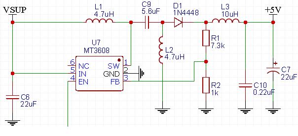

На MT3608 есть SEPIC вариант (добавляется еще одна индуктивность и разделительный конденсатор), там просочиться ничего не может. На такие большие токи не делал, надо экспериментировать.
BeeLove, а вы реально сталкивались с влиянием радио такой мощности на процессор? Мне не прихододилось обнаруживать до сих пор такого влияния.
Из общих соображений: частота 900 Мгц, длина волны ~33 см, размер модуля около 3 см, т.е. он в 10 раз меньше, чем длина волны. Вроде как антенна он просто никакой, т.е. он не должен быть подвержен влиянию такого излучения.
Да, за С9 не могу сказать на такой нагрузке, не взлетит ли? Смакетировать, и подержать на максимуме. Станет ясно, одного достаточно или надо паралллелить.

По потреблению удалось достичь 12 микроампер в среднем. При подаче питания от двух последовательно соединенных Li-Pol батарей, напряжение падает на 8 милливольт за 7 суток. С учетом максимального напряжения каждой батареи в 4.2 В, получается (8.4 В – 6.4 В)/0.008 В*7 сут/365 сут = 4.7 года, т.е. на сезон точно должно хватить. Сейчас весы запрограммированы на постоянный режим пониженного потребления. Пробуждаются для отправки СМС два раза в сутки, вот как это выглядит на телефоне.
Питание может быть от одной Li-Pol батареи (питание на GSM модуля подается через реле), либо от двух последовательно соединенных Li-Pol батарей (питание на GSM модуля подается через стабилизатор, в этом случае среднее потребление будет ниже).
Заложил возможность объединения передачи данных от нескольких весов при помощи NRF24 модулей.

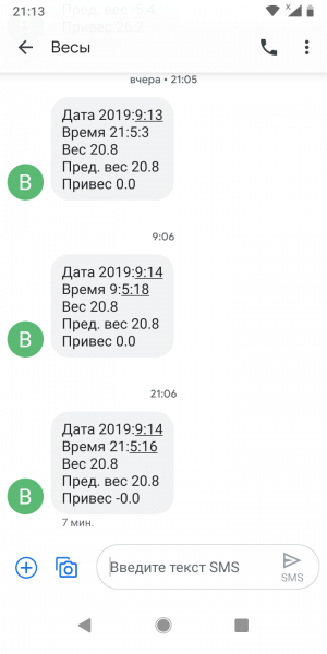

GSM весовой модуль управляется при помощи двух сенсорных кнопок: касаешься одной – весы переходят в режим записи номера телефона по СМС. Касание второй кнопки приводит к отправке СМС со значением текущего веса. Последующие СМС отправляются с периодичностью раз в 12 часов от последнего касания кнопки веса.
Код сделан на основе открытых библиотек и найденных на просторе сети примеров программирования, из которых путем модификаций и добавлений был собран итоговый вариант.

buf = "Дата " + String(Data.Year) + ':' + String(Data.Month) + ':' + String(Data.Day) +
'\n' + "Время " + String(Data.Hour) + ':' + String(Data.Minute) + ':' + String(Data.Second) +
'\n' + "Вес " + Current_buff +
'\n' + "Пред. вес " + Previous_buff +
'\n' + "Привес " + Currrent_Previous_buff;

Есть вопрос по питанию GSM модуля A6.
Я так понимаю это то,
что нужно?
Для С9 чем выше емкость, тем больший ток он способен пропускать без эксцессов?
Не так, чем больше площадь контактов и пластин. Электролиты стремно, лучше керамику и смотреть нагрев.

Фото этой штуки в сборе
Было два основных посыла
1 сделать весы с минимальным потреблением, чтобы не менять и не заряжать батареи длительное время.
2. заложить возможность передачи данных на через GSM модуль от сторонних весов, чтоб не только измерять вес под одним ульем, а сразу под несколькими.

Выкладываем модуль дла весов с отправкой смс https://github.com/BeePro-scales/BeePro
Пока дополняется и переводится но плата, программа, список деталей и корпус для 3д принтера есть , собирать можно , удачи !
