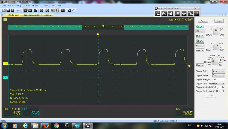

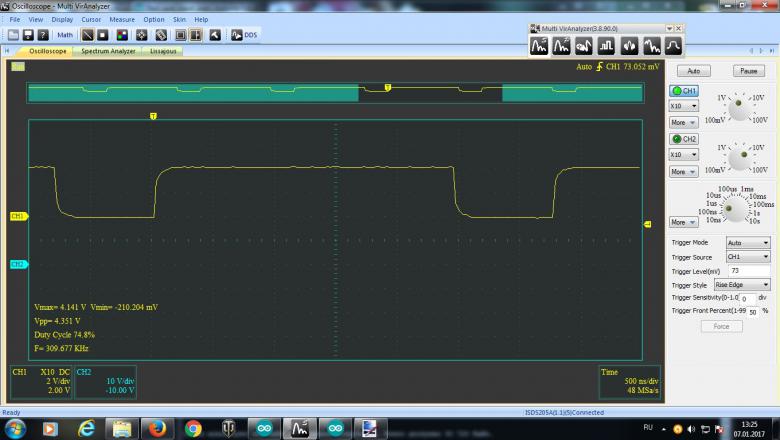

Сегодня с утра удавил лень и выполнил практическую работу по измерениям скорости, в сравнении учавствовали:
http://srukami.inf.ua/pultoscop_v25110.html  - наверное самое быстрое и  известное решение на Ардуино PULTOSCOPE.
И мой кусок кода  фактически состоящий из куска кода PULTOSCOPE, этой публикации   http://robotosha.ru/arduino/digitalwrite-optimizing-arduino.html  и кусочка справочной информации с этого сайта   http://arduino.ru/Tutorial/Upravlenie_portami_cherez_registry.
Цель - понять сколько семплов сможет сделать Ардуино с внешним АЦП.
Предельная скорость оцифровки PULTOSCOPE фактически ограничивается скоростью выполнения этого куска кода:
if (razv>0){
      for(int i=0;i<700;d++){            // Заменив i на d загнал в безконечный цикл
        PORTD = B00000100;               // устанавливаем состояние pin3 как HIGH
          while ((ADCSRA & 0x10)==0);
          ADCSRA|=0x10;
          mass[i]=ADCH;
        PORTD = B00000000;               // устанавливаем состояние pin3 как LOW
Куски PORTD = B00000100; и PORTD = B00000000; нужны для измерения скорости в цикле, погрешность вызываемую выполнением этих частей кода буду определять расчетным путем позже.
Мой кусок кода:
 for(int i=0;i<700;x++){ // в оригинале кода было for(int i=0;i<700;i++)
                           // для того чтобы цикл стал бесконечным нужно
                           // не чтобы условие i<700; всегда было верным
                           // время выполнения x++ такое же как и i++
                           // в оригинале, только ни на что не влияет
        mass[i]=PIND;      // в оригинале читается старший регистр АЦП
                           // у меня читается регистр порта, 8 бит за раз
Отличие только в том что идет чтение регистра порта, соответственно не нужно давать АЦП время на преобразование.
Результаты:
PULTOSCOPE
Мой код чтение данных порта в масив:
Результат для  Arduino Nano 3.0 16 МГц - с внутренего АЦП можно снять не более 309 тысяч выборок в секунду, с внешнего 941 тысячу выборок. Но для того что бы осцилограф мог считать частоту выборок в код были внесенны два баластных куска которуе сьедают 8 тактов процесора в каждом цикле. После перерасчета получается что теоретическая скорость с внутреним АЦП 365 тысяч выборок в секунду и 1777 тысяч выборок для внешненего АЦП.
Полученные расчетные данные  несколько расходятся с теми что видел в интернете когда искал информацию по осцилографу - если не изменяет автор PULTOSCOPE заявлял про 300 тысяч выборок, но не известно как он считал, да и 100% уверенности в своих расчетах нет. В любом случае ошибка не превышает 20%.

Выводы:
1. При минимальной переделке кода даже без разгона микроконтролера можно получить более милиона выборок в секунду, с разгоном более 2-х милионов.
2. В оригинальном скетче PULTOSCOPE линиии порта А вообще не используются, а это 6 бит.
3. При одном милионе выборок даже если на каждый период синусоиды брать 20 точек - это просмотр в приличном качестве сигналов в 50 кГц.
4. Возникает проблемма - в описании на даннный АЦП   http://www.payatel.ru/185-shema-prostogo-preobrazovatel-acp-cap.html   встречал упоминание что частота обработки сигнала ограничивается примерно 1 Мгц, можно конечно сделать 6 компараторов(две микросхеммы по 4 ОУ в каждой), просто дешево(1,8$ Arduino, 1,8$ за экран и 2$ на все остальное - кроме акумулятора и корпуса), но всего 6 уровней...
5. Товарищи практики  главный вопрос ДЕШЕВЫЙ и ДОСТУПНЫЙ АЦП - что можете посоветовать? И насколько актуальна осцилограмма разрядностью 3 бита?
