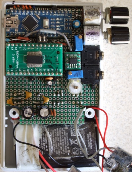

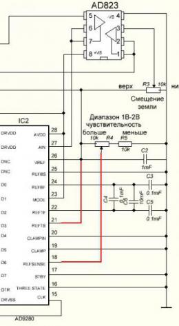

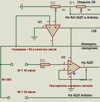

 Вот упрощенная схема входного тракта:
    Необходимый уровень смещения земли поддерживается ОУ U1. Опорное запитано с внешнего АЦП. Тут вроде все работает, но аппетиты росли и хотелось чего то большего. Решил изменять опорное 2В переменником, а также изменять смещения земмли.
    Тут меня ждал нежданчик. Мощности опорного напряжения, после прохода через переменник 10к явно не хватало. Начинались проседания и взаимопроникновения каналов. Долго бился над проблемой. Добавлять еще один ОУ не хотелось.
    В один вечер, при повторном  изучении АЦП AD9280, меня осенило. Ведь в АЦП есть свой ОУ, обратная связь которого выведена наружу. Пошаманив несколько часов, получил работающий пример.
    Тут надо немного объяснить. Как я понял, обратная связь тут не обычная. До какого то момента все идет по плану, но на грани притягивания REF SENSE к земле, срабатывает тригер в самом АЦП, вход обратной связи REF SENSE отключается и начинает работать как логический вход. Добавил резистор R2 и все стало на свои места. Уменьшая R2, можно добится опорного вплоть до напряжения питания.
    Программная и аппаратная часть.

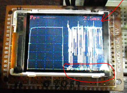

    Долго думал какой дисплей выбирать. Решил испробовать черно-белый жидкокристаллический  дисплей. Библиотеку похерал как Бог черепаху. Переделал под SPI, убрал чего не нужно, прибрал пару багов по переполнению переменных. Вроде заработало.
    Дисплейчик примечателен тем, что он жутко инерционный, и потому отрисовка луча подобно как на ЕЛТ. На высоких частотах до 1мГц, можно даже увидеть сам сигнал. - Мне понравилось. Благо, на дисплее есть свой стабилизатор питания на 3,3В.
    Управление энкодером. Тут нечего добавить.
    Питание от китайских готовых преобразователей типа DC-DC Step UP.
    Скетч. Тут все просто. АЦП тактируется от таймера Т1 частотой 8 000 000 Гц. Максимальный захват за четыре такта 4 000 000 выб/с. Немного повозился с синхронизацией. Второй канал захватывается на высоких частотах линейной функцией, на низких через таймер Т2. На высоких частотах отключаю все прерывания. От использования переменных типа float отказался сразу – нечего там пробразовывать. Подписывать пункты меню не стал. Их всего пять и можно запомнить.

Внимание!!!!
На схеме ошибка.
Должно быть так:

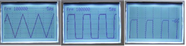

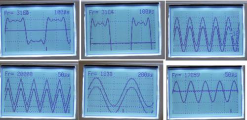

Вот добавил, как обещал, новые видео и фото.
ВИДЕО
Внешний вид и разборка.
Сигнал 100 кГц,  400 кГц , 666  кГц
Сигнал 1мГц, 2мГц.
Сигнал 100кГц и увеличение 1х1.
Низкие частоты и двухканальный режим.

Спасибо, Xumuk.
Прибор и прошивка довольно сырые, но усложнять не хотелось. Кому надо, тот еще чего то добавит.
Для начинающего любителя больше и не надо. Потыкать и посмотреть сигнал - самое то. Прибор можно собрать на коленке и не сложен в наладке.

Okmor не могли бы вы, на схеме, на переменных резистрах указать где какое напряжение должно бить при настройке? А то ацп не хочется спалить.
Okmor
Okmor аватар
Зарегистрирован: 16.10.2015
VetalST пишет:
Классно получилось молодец!!!!!
АЦП здесь нету возможности спалить. Здесь нет отрицательного напряжения. АЦП выдерживает на входе все, что меньше напряжения питания, а болшему негде взятся. Так, что ставте все в среднее положение, и вперед.

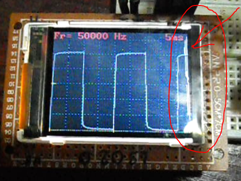

Зарегистрирован: 10.02.2016
Okmor не могли бы вы подсказать в какой версии программы компилировали свой скетч, а то у меня в Arduino 1.6.11 при компиляции выскакивает ошибка 'freeRam' was not declared in this scope. В чем может быть причина?

gun-58
Вот что происходит при компиляции скетча даже в 1.6.5. Выбрасывание этого куска не помогло. Компилирую в ардуино нано АТМега 328. Что еще может быть?
gun-58
UpgaradeLibSPI.ino: In function 'void setup()':
UpgaradeLibSPI:70: error: 'freeRam' was not declared in this scope
 Почему-то скрин экрана загрузился, но не передался. Программа останавливается в
void setup()  {
   SPI.begin() ;
   gicd.begin(12) ;
   glcd.display(); delay(500); glcd.clear();
   glcd.drawstringS(0, 0, "MEMORY= " + String(freeRam())) ;
На этой строке встает и пишет 'freeRam' was not declared in this scope

VetalST пишет:
Какие два из перемннных резистров 1 смещение земли, 2 Диапазон 1-2в, 3 подстройка измерителя опорного,  вынесены на корпус прибора ????
Подстройка измерителя опорного спрятана внутри.
Смещение земли и диапазон наружу.

VetalST
Зарегистрирован: 29.12.2015
Энкодер почьти поборол но на большых частотах все равно успевает иногда впоймать второй щелчк. Нужно ставить номальный как у вас.
ISR (PCINT1_vect) {
  //static boolean n=0;  if (n=!n){return;} // снять ремарку для энкодеров с двойным щелчком
  TimeClickB = millis();
  static byte old_n = PINC & B00011000; // маска B00011000 что б читать только нужные 2 бита
  byte new_n = PINC & B00011000;
  static boolean n=0;  //if (n=!n){return;} // снять ремарку для энкодеров с двойным щелчком
  if (old_n == 8 && new_n == 24 || old_n == 16 && new_n == 0) {
    if (n=!n){return;}
    if ((PINC&(1<<5))==0){NumberMenu = constrain(NumberMenu-1,0,5) ;} else {--EncoderGo /*-= 1*/;}
  if (old_n == 16 && new_n == 24 || old_n == 8 && new_n == 0) {
    if (n=!n){return;}
    if ((PINC&(1<<5))==0){NumberMenu = constrain(NumberMenu+1,0,5) ;} else {++EncoderGo /*+= 1*/;}
  old_n = new_n;
Экран да ls020. Но никак не могу побороть полностью мерцание, оно то и не мешает но неприятно. Спаял на плате разводил как умею я не спец. Микросхема МРС 6022 была под рукой, думал паять "хамелеон". Сегодня проверил в качестве генератора шим как в пультоскопе и в самодельном "Тестер полупроводников". Шим сигнал 100 кгц, 250 кгц идеольно 500 кгц надо подстроить переменным кондером на (5 рФ) нет под рукой впаял на 3 рФ. Хотя можно и микросхему поменять на AD823 может будет еще лутше.
Теперь о проблемах.
Не определяет частоту после 30 кгц где копать ????
Не могу разобратся полностью с сеткой и нормально с шкалалой. Библиотека под ls020 получается что начало координат Y 0 и X 0 снизу в левом углу, в верх Y 131 и в право X 175. Поэтому все через задницу. Как обычно 0 X 0 Y в верху с лева, X длинна  а Y ширина высота экрана. Вот здесь я и запутался. Сегодня поишу как инвертировать экран, или изменю в библиотеке викину все лишнее и оставлю только пиксель линию и печать текста.  Okmor может у вас есть нормалная библиотека под ls020. И не могли бы вы прокоментировать в скетче где что для екрана и желательно все остальное.
VetalST
VetalST пишет:
Теперь о проблемах.
Все заработало. Позаимствовал с вашей библиотеки функцию drawstringS и скрестил с своей библиотекой.
Теперь нужно разобратся с экраном. Нужно придумать как не закрашивать экран полностью, а затирать только сам график.

Затирать график получилось. Теперь нужно разобратся с сеткой и немного помелочам. Попозже освобожусь еще помучаю контроллеры. А то я уже умудрился, залочить две самодельные ардуины, програмировал через usb бар все в зборе. Пришлось доктором мк востанавливать.

Okmor Как расчитать сетку что бы была на весь экран ?????? Библиотека стандартная  X0, Y0 в верху слева.
 return constrain((((255 - Y)>>Scale)- BiasY-((127 >> Scale) - 95)) , 0 , 255) ;  методом тыка опустил вниз и все. Сетка на пол экрана и дальше у меня уже мозги кипят.
Okmor
Okmor аватар
VetalST пишет:
int ScalePint( int Y)
{ return constrain(    (((255 - Y)>>Scale)- BiasY-((127 >> Scale) - 31)) , 0 , 255) ;}
Функция ScalePint масштабирует изображение и зеркалирует ось Y.
Scale - делитель масштаба. при Scale = (0, 1, 2) масштаб делится на (/1, /2, /4) соответственно.
(255 - Y)>>Scale  - переворачивает изображение и масштабирует его
BiasY - это возможность сдвигать график вверх/вниз при большом масштабе.
(127 >> Scale) - 31) - это поправка для того, чо бы график всегда был по центру, а не масштабировался от нулевой точки. Для вас будет (127 >> Scale) - 62)
При высоте дисплея 132 точки, у вас будет только две градации маштаба Scale = (0, 1)
поправте здесь:
case 2: {// масштаб по вертикалі
 Scale = constrain(Scale + EncoderGo, 0, 1);  //*2*/byte Scale = 0 ;//Масштаб /  0, 2
Также надо снять ограничение на высоту дисплея, поменяв 64 на 127.
void setpixel(int X , int Y, byte color )
  Y = ScalePint( Y);
  if ((Y>0)&&(Y<127)) {glcd.setpixel(X, Y, color);}
Я могу ошибатся, тотому, что сам чуть голову не сломал избегая делений и типа float.
VetalST
Вот убогое видео https://youtu.be/DLu7stRZ8K8 того что получилось
Это видео https://www.youtube.com/watch?v=5UyFiLwjZNM проблеммы с разверткой и синхронезацией. Как это можно исправить. И как она вообще работает и как ее перещитать.
Вот видео https://youtu.be/gyQD55e4lJU Без синхронезации чистый график на всеж режимах развертки.
////////////////////////////// ИЗМЕНЯЛ ///////////////////////////////////////////////////
void synchronization()
  StartPoint = 4;// = 6 ИЗМЕНЯЛ на 4
  LastPoint = 0;
  CountPoint = 0;
  for (int i = 4; i <= 253 ; i++) // тут //// i = 6 ИЗМЕНЯЛ на 4
    if(((MyBuff_ADC[(i-3 )]*2+MyBuff_ADC[(i-2 )]*4+MyBuff_ADC[(i-1 )]*8)<=SyncVal*14)&&
       ((MyBuff_ADC[(i+3 )]*2+MyBuff_ADC[(i+2 )]*4+MyBuff_ADC[(i+1 )]*8)>=SyncVal*14))
            {// Тут знайшли точку.
             if (StartPoint==4) {StartPoint = (i) ; i= i+8;  } //StartPoint==6 ИЗМЕНЯЛ на 4
               else {
                     if ((i-StartPoint)>110 ) {  break;}// 125 ИЗМЕНЯЛ на 110
                     else {
                     CountPoint++;
                     LastPoint = i;
                     i= i+8; }
Меняя в //" for (int i = 4; i <= 253 ; i++) // тут //// i = 6 ИЗМЕНЯЛ на 4"// меньше 4 появляются шумы в начале графика когда нет сигнала.
StartPoint = 4;// = 6 ИЗМЕНЯЛ на 4 и  if ((i-StartPoint)>110 ) {  break;}// 125 ИЗМЕНЯЛ на 110
Уменишились шумы. На меньшей развертке шумов нет вообще.
А развернуть еще шире шумы появляются до пол экрана
КАК ЭТО МОЖНО ИСПРАВИТЬ ???????
enjoyneering
enjoyneering аватар
Зарегистрирован: 05.09.2016
" Зачем делать смещение сигнала и потом ловить ноль, если можно сместить щупов  землю на необходимое напряжение."
а у вас при этом между землей осцилографа и землей измеряемого сигнала разности напряжения не получится? ток не потечет?
VetalST

Okmor
Okmor аватар
enjoyneering пишет:
Ток не потечет, если осциллограф питается от аккумулятора. Это цена которую придется платить за простоту.
VetalST пишет:
Читайте мануал. Я до конца не понял, но преобразование происходит за четыре такта. Тоесть конвеером. Потому первые четыре измерения надо отбрасывать.
VetalST пишет:
Это не шумы, а конец захваченого кадра. У нас отсутствует аппаратный тригер, потому мы тупо захватываем кадр и потом чмещаем на значение синхронизации. Побороть можно увеличив буфер. В осциллографе без экрана, тоесть USB, недостающую часть я дополнял предварительным кадром.

Осторожно подделка!!!
Заказал для пробы два ОУ AD823
На картинке усиление синуса коэфициент 1:1. Графики раздвинул для наглядности.
