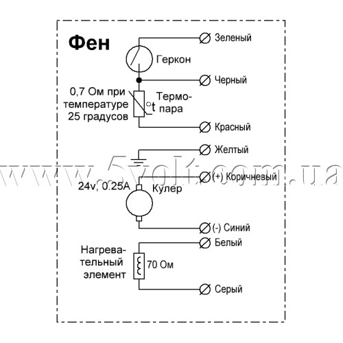

Читаю на др. форуме: "Нагреватель не имеет полярности , а термопара и кулер - имеют, так, что соблюдайте полярность подключения, в противном случае мотор не будет крутиться, а нагреватель наберет максимальную температуру и станет неуправляемым. ", а какой провод минус термопары фена?
"Если вам нужна полная оптическая изоляция подключите “Vcc” к выходу +5 В Arduino, но не подключайтесь к Gnd. Уберите джампер Vcc to JD-Vcc. Подключите отдельные +5 В к выводу “JD-Vcc” и Gnd с платы. Это даст питание для транзисторов и обмотки реле.
Если же вам достаточно изоляции реле то можно просто запитать модуль от выводов Arduino +5 В и Gnd и оставить джампер Vcc to JD-Vcc на своем месте.
Важно: для замыкания реле нужно подать на управляющий вход низкий логический уровень (LOW), тогда реле замыкается и светодиод загорается, для размыкания реле нужно подать уровень логической единицы (HIGH)"
Цепляете мультиметр, в режиме постоянного напряжения самый маленький предел и кратковременно корпус чем-нибудь нагреваете до появления показаний (милливольты), зажигалкой, к примеру, т.к. при комнатной большинство мультиметров будут показывать 0. Если показания без знака "минус", то плюс термопары на плюсовом щупе мультиметра, если с "минусом", то на минусовом...
Или ещё проще - в режиме "прозвонки" - минус ТП является общим с одним из выводов геркона.
ЗЫ. Цвета проводов у китайцев не всегда соответствуют...
Та я забыл, что разбирал этот фен, там минус общий с термопарой и герконом (сравнивал с распиновкой китайского фена на этой же ветке форума)

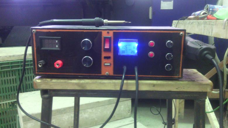

Решил я тоже сделать себе паяльную станцию. Скачал печатку с поста 298 и протравил. Потом подумал и решил, что незачем разбивать на столько частей то, что можно сделать на одной плате и переделал. Получилось так:
В процессе переделки пришлось выкинуть пару резисторов из схем считывания показаний с термодатчиков, т.к. с резистором температура с датчиков ниже 70 градусов не показывала. Так-же убрал светодиоды-индикаторы и сделал индикацию на экране. И задействовал геркон фена.
Плата получилась размером 78х78 мм.
Вот схема, которая у меня получилась:
Реле поставил 5-вольтовое, подключил напрямую к выходу дуины. Выход дуины тянет реле без дополнительного транзистора. По даташиту, ток катушки реле 15 мА.
Скетч тоже немного подшаманил:
#include <PID_v1.h> #include <LCD5110_Graph.h> LCD5110 myGLCD(8,9,10,12,11); extern uint8_t SmallFont[]; extern uint8_t MediumNumbers[]; long previousMillis = 0; long soldt = 0; // чтение термпары паяльника int sold = 0; //чтение резистора паяльника (установка температуры) int hot = 0; // чтение резистора фена нагревателя (установка температуры) long hott = 0; // чтение термопары фена нагревателя int sol = 0; //Кнопка включения паяльника int ai = 0; // Кнопка включения фена int val = 0; int air = 0; double Setpointf, Inputf, Outputf; PID myPIDF(&Inputf, &Outputf, &Setpointf,2,5,1, DIRECT); double Setpoint, Input, Output; PID myPID(&Input, &Output, &Setpoint,15,4,1, DIRECT); void setup() { myGLCD.InitLCD(); myGLCD.clrScr(); myGLCD.setFont(SmallFont); TCCR2B = TCCR2B & 0b11111000 | 1; pinMode(16, 1); //реле паяльника pinMode(5, OUTPUT); // ШИМ нагрев паяльника pinMode(6, OUTPUT); // ШИМ нагрев фена pinMode(7, 1); //реле фена pinMode(4, 0); // кнопка включения фена pinMode(13, 0); // кнопка включения паяльника Setpoint = 0; // Setpointf = 0; // Input = analogRead(3); // Inputf = analogRead(5); // myPIDF.SetMode(AUTOMATIC); myPID.SetMode(AUTOMATIC); myPIDF. SetOutputLimits(0, 80); } void loop() { if(digitalRead(13)==HIGH&&sol==0) //кнопка паяльника { digitalWrite(16,!digitalRead(16)); sol = 1; } if(digitalRead(13)==LOW&&sol==1) { sol = 0; } if(digitalRead(4)==HIGH&&ai==0) //кнопка фена { digitalWrite(7,!digitalRead(7)); ai = 1; } if(digitalRead(4)==LOW&&ai==1) { ai = 0; } if(digitalRead(2)==LOW) // геркон фена { digitalWrite(7,0); ai = 0; } if (millis() - previousMillis >200) { previousMillis = millis(); myGLCD.update(); myGLCD.clrScr(); myGLCD.setFont(SmallFont); myGLCD.print("solder",CENTER,0); myGLCD.print("hot air",CENTER,24); } sold = analogRead(A0); sold = map(sold,0,1023,50,400); Setpoint = sold; hot = analogRead(A7); hot = map(hot,0,1023,50,450); Setpointf = hot; for(val=0;val<=99;val++) { soldt = soldt + analogRead(A3); hott = hott + analogRead(A5); } hott = hott/99; soldt = soldt/99; soldt = soldt*2; { myGLCD.setFont(MediumNumbers); myGLCD.printNumI(sold,LEFT,7); myGLCD.printNumI(soldt,RIGHT,7); myGLCD.printNumI(hot,LEFT,32); myGLCD.printNumI(hott,RIGHT,32); air = analogRead(A1); air = map(air,0,1023,20,255); } if(digitalRead(16)==1) // регулировка паяльника { myGLCD.setFont(SmallFont); myGLCD.print("(*)",65,0); Input = soldt; myPID.Compute(); analogWrite(5,Output); } if(digitalRead(16)==0) { analogWrite(5,0); } if(soldt>420 || soldt<5) { myGLCD.setFont(SmallFont); myGLCD.print("(!)",65,0); digitalWrite(2,1); digitalWrite(16,0); } if(digitalRead(7) ==1) //регулировка фена { myGLCD.setFont(SmallFont); myGLCD.print("(*)",65,24); analogWrite(3,air); Inputf = hott; myPIDF.Compute(); analogWrite(6,Outputf); } if(digitalRead(7)==0 && hott >60) { analogWrite(6,0); //ШИМ нагреватель digitalWrite(3,1); //ШИМ фена } if(hott<50 && digitalRead(7)==0) { digitalWrite(3,0); // ШИМ ветелятора analogWrite(6,0); //ШИМ нагреватель } if(digitalRead(7)==1 && hott >480) { myGLCD.setFont(SmallFont); myGLCD.print("(!)",65,24); digitalWrite(7,0); } }Результатом доволен. Станция работает, температуру держит замечательно. Единственное, планирую установить еще один геркон в фен, чтоб срабатывал по всей окружности. Сейчас срабатывает примерно на 240 из 360 градусов. Магниты поставил из жесткого диска.
Вот итог:
Левая сторона - лабороторный блок питания, еще не закончил.
Ну, как-то так!
Кстати, С наступающим 2017 новым годом!!!
Насколько болтает температуру фена относительно выставленной?
Вроде в пределах +- 10 градусов. Сейчас фен без насадок, я так попробовал перепаять несколько деталек на старой материнке. Работает нормально. Единственное температуры не откалиброваны. Под рукой не было термометра для эталона.

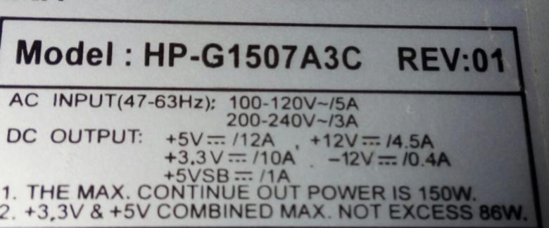

Блок питания хреновый?
если все работает, скорей всего это
что за блок питания?
Ну как сказать работает. Фен пока что совсем не хочет включаться, еще не разобрался почему. БП наверное комповый, на руки дали уже выдранную плату, на плате - hipro hp-g150.
Надо бы поискать другой подходящий. Какой ампераж 12в обмотки должен быть, 3А (повышайка до 24 стоит и дс-дс с 12 до 5)?
Минус термопары - черный.
Ну, в принцыпе, логично, что черный...
Я так паял:

Блок питания такой:
4,5А ампера вроде бы должно хватить. Хотя...
4,5А 12в это ж 24в 2,25А, плюс КПД конвертера, плюс потребление на 5в обмотку. Мало навернека? При нагружке только с дсдс повышайкой, 5 вольтовой дсдс понижайкой и экраном на 12 отводе 14в, это же плохой разброс для АТХ? Кажись нормированный разброс 5 процентов, а это 12,6 вольт, но никак не 14?

Помогите разобраться в неисправности (паяльник вроде бы включается, но не набирает температуры - с источником питания 12в 15А и дсдс повышайкой до 24 в если резко навалить температуры, то срабатывает защита и реле отключает паяльник, елси постепенно добавлять, то не вырубает, но и не нагревает/фен совсем не включается кнопкой) - все перепроверил, вроде бы ошибок нет, как выявить неисправную деталь, в каких точках необходимо произвести замеры?
схема, фото паяльника, фена, фото платы с одной с другой стороны
вроде как паяльник отключается при темп больше 420 и меньше 20 градусов
исправен ли операционик, правильно включил его?
