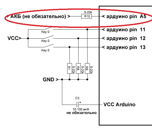

Работает все , кроме измерения напряжения акб. Помогите разобраться - если отключить резистор от плюса arduino и измерять напряжение от внешнего источника питания то показания правильные . Если поключить резистор к плюсу arduino - показания всегда 5.00 даже если arduino запитана от 3.5 вольт . Неверные показания даже тут
// initialize serial communication at 9600 bits per second:
// the loop routine runs over and over again forever:
// read the input on analog pin 0:
int sensorValue = analogRead(A0);
// Convert the analog reading (which goes from 0 - 1023) to a voltage (0 - 5V):
float voltage = sensorValue * (5.0 / 1023.0);
// print out the value you read:
Serial.println(voltage);
Пробовал менять входы на A0, A1, A5 - результат везде одинаков .
Тут в строке
float voltage = sensorValue * (5.0 /1023);
Поменяйте 5.0 на 3.5 и все.
Ой да. Чтобы нормально измерять напряжение на акб нужен преобразователь акб в 5 вольт. Или использовать опорное напряжение в 1,1 вольт и подключать + акб к ацп через делитель. Я бы поставил преобразователь.
И там в начале кода есть строка #define , в которой указывается напряжение питания ардуины
Работоспособна схема при питании ардуины строго +5 вольт. Сопротивление резистора я бы уменьшил до одного килоома, а то и меньше....
Хочу еще пояснить, что Arduin`ка умеет мерять напряжение АЦП от трех источников ОПОРНОГО НАПРЯЖЕНИЯ:
1. Первый способ - это внутренний какой то там стабилизатор. Он настроен на напряжение 1,1 вольта.
2. Второй - это непосредственно с напряжения питания ардуинки. По умолчанию, в коде пультоскопа, предпологается, что это ОПОРНОЕ НАПРЯЖЕНИЕ составляет ровно пять вольт, и можно менять на 1,1 в осцилле. И для некоторых режимов его можно выбрать в #define....
3. Третий - есть вход vRef - на этот вход мы можем подать свое ОПОРНОЕ НАПРЯЖЕНИЕ, удобное нам, например, которое будет состоять из цепи стабилитрона, подтянутого к питанию через резистор. Или есть специально обученные микросхемы для этого, по типу TL431.
Так вот, ЭТО ОПОРНОЕ НАПРЯЖЕНИЕ задает максимальный уровень сигнала, которое может декодировать АЦП. К примеру, мы имеем ОПОРНОЕ НАПРЯЖЕНИЕ в 1,1 вольт. При режиме декодирования в 10 бит (как в пультосопе) это означает, что АЦП может принимать максимальное значение в 1024 (это 2 в степени 10). Т.е. 0 вольт на входе АЦП дает значение 0; а вот 1,1 вольт на входе даст нам 1024.
Промежуточные значения АЦП будут пропорциональны напряжению на входе АЦП. Для примера, если мы подадим напряжение на вход в 0,55 вольта при том же опорном, то АЦП даст значение 512. Для других напряжений на входе путем нехитрых пропорциональных вычислений мы можем понять, какое именно напряжение подано на вход.
Еще входное напряжение можно делить резисторным делителем, если опорное меньше входного, и учитывать это в коде.
Хух. Устал писАть, думаю доступно и понятно изъясняюсь.

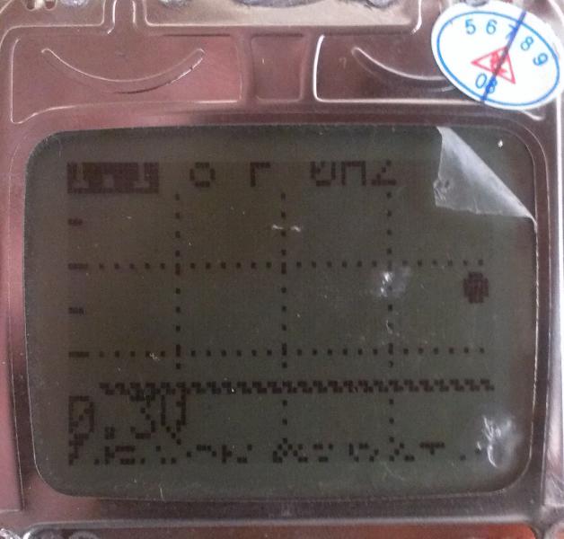

решил повторить проект, пришли 5 экранов и не могу дать им ладу, то мигают то вообще не показывают
братцы подскажите как с этим боротся?
Если речь идет о 5110, то у них бывает плохо прижата контактная гребенка самого дисплея к плате через резинку.
Лечится просто. Металлическая рамка, что их прижимает имеет некие усы, которые заворачиваются либо защелкиваются на обратной стороне платы. Аккуратно прижмите и обеспечте, чтобы крепежные выступы зацепились за край.

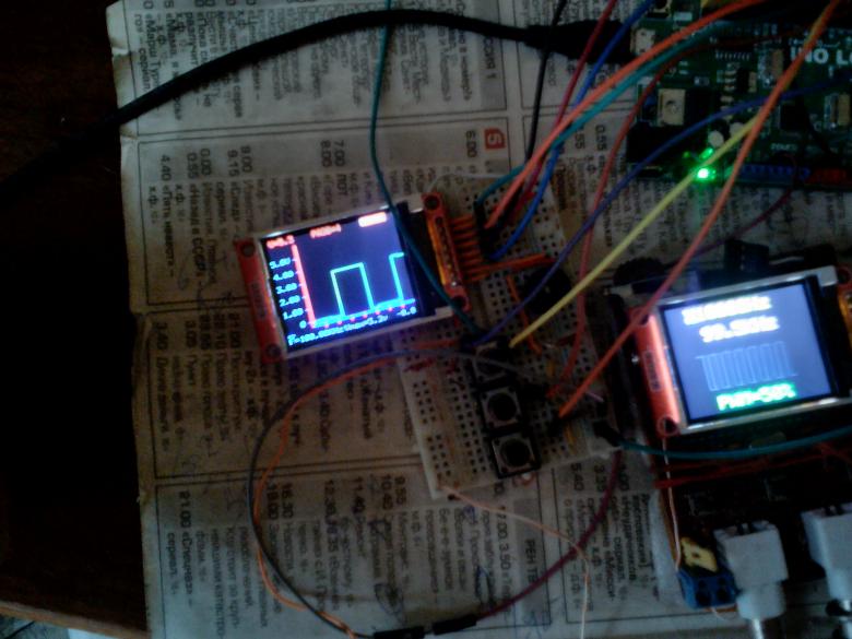

Плохой дисплей TFT 2.4 240x320 контроллер SPFD5408, много пинов занимает, медленно обновляется и еще и у каждого продавца по разному работает!(((
Делюсь моими "танцами с бубном" вокруг TFT 2.4 240x320 SPFD5408. У меня оказалось 4 дисплея, все 4 были без понижающей ИС U1, похоже на то что пин 5В висит, а вот 3,3В подавать обязательно. В конечном итоге я запустил пультоскоп на библиотеке https://github.com/prenticedavid/MCUFRIEND_kbv, с ID (0x1505); // СТРОКА ВЫБОРА - R61505 240x320 ID=0x1505 works like an ILI9320 LCD driver. На физическом уровне подключение дисплея к плате осталось без изменений. Вращение не трогал, все норм по умолчанию. Со всеми другими библиотеками был или белый экран или оооооочень бледная картинка.
В коде закоментировал библиотеки Adafruit а так же чтение и автоматическую подстановку ID, вместо этого вставил константой ID с моего дисплея. Для чтения ID я воспользовался скетчем diagnose_TFT_support из библиотеки MCUFRIEND_kbv. Библиотеки Adafruit читали ID как то по другому, уже не помню значение, и самый лучший результат с ними был очень бледный экран с зеркальным отображением.
Компилировал в текущем релизе ИДЕ 1.8.5. Получилось такое начало кода, остальное без изменений:

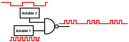

Всем привет!Я новичок в ардуино,прошу сильно не пинать!У меня вопрос по получению формы меандра с помошью генератора автора.Форму прилагаю ниже.
Ну два пультоскопа и 555ЛА3, у которой 1 и 2 вывод - входы, 3-выход, 7 - общий, 14 - питание. Ну и блокировочник по традиции)))))
Нужны определенные частоты или как?
del.
Да,нужны три частоты:
42-43кгц
21-22кгц
10-11кгц
)))Думал обойтись без 555,видимо не получится.

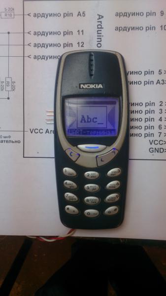

bodriy2014 Помогите решить проблему с китайской копией дисплея 3310

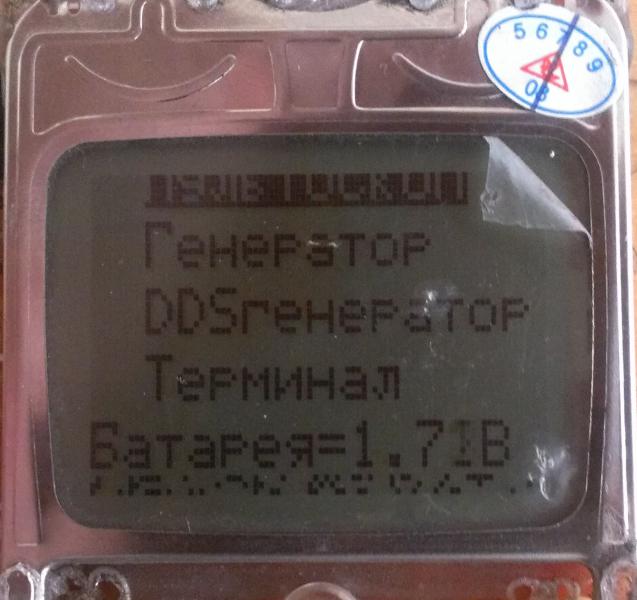

Подскажите плиз ,
1. как выйти в главное меню из подпрограмм , реализовано ли это ?
2. Как узнать заряд батареи ?
У меня 20 версия на lcd 3310 от уважаемого Elrctronik83
Заряд батареи в главном меню полосочкой отображается. Выход из подпрограмм никак не реализован - поэтому только через кнопку сброса reset.
Понял .
Но не вижу ! ткните пальцем плиз
Спасибо огромное за труды !

Ребят ,кто собирал пультоскоп - у всех неверные показания акб ?

Тут теряется весь смысл измерения напряжения питания arduino .
Я пошел другим путем - взял за основу код от форумчанина DIMAX, за что ему спасибо - ТУТ .
Измерение производится внутренней коммутацией, не используя внешние аналоговые входы, причем довольно точно.
а зачем мерять напряжение питания ардуины, если меряется напряжение на аккумуляторе?)
Затем , что аккумулятор подключен непосредственно к VCC .
