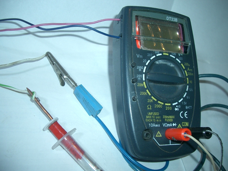

rusoturisto
rusoturisto аватар
Зарегистрирован: 20.03.2018
   Добрый вечер. Начал с фото (т.к. первый раз и не был уверен, что получится), но после фото комментарий не вписывается; пишу отдельно.    В таком корпусе собрал пультоскоп. Питание от внешнего БП (9 вольт), щуп из двухкубового шприца. Почему-то от вспышки на дисплее пропадает изображение: приходится выключить и включить питание чтобы изображение появилось. А это макет-демоверсия.

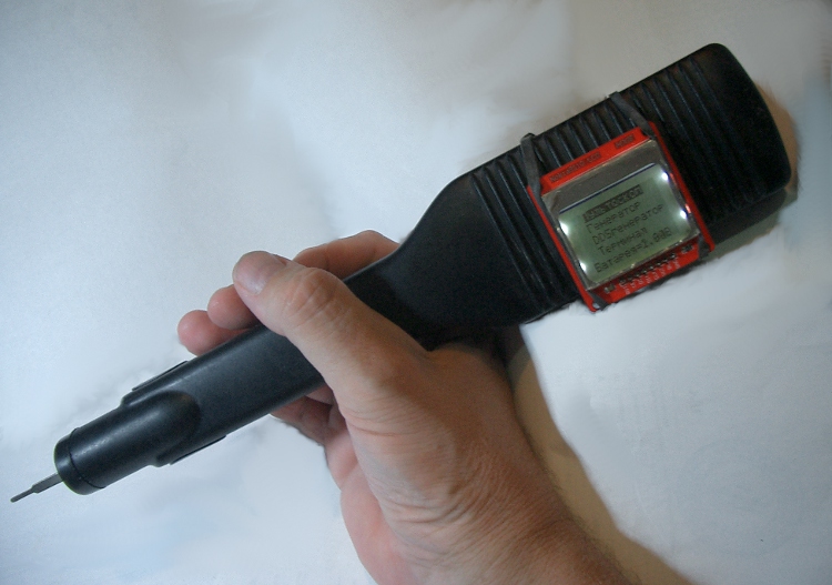

rusoturisto
rusoturisto аватар
   Корпус от выпрямителя для волос. Дисплей по центру приложить не получилось (ножки не дают), но я думаю идея понятна. А ещё нашёл я как-то нерабочий блок розжига ксеноновых ламп фирмы michi. В металлическом корпусе плата залита рыхлым компаундом; его я удалил отвёрткой. Плату можно вставить свою и сделать пультоскоп.  А у ардуино DUE - один мегасемпл в секунду. Если хочется больше - нужен внешний АЦП. Например как в схеме Импульс-5110 на сайте РАДИОСКОТ.
