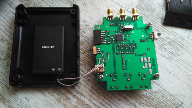

Ну, наконец-то, и я уже сбацал себе нормального ослика в корпусе.
Electronik83, есть предложение батарейку укоротить по длине и выводить напряжение батареи рядом. Просто для контроля. Нужно ли подзарядить или еще так поработает.

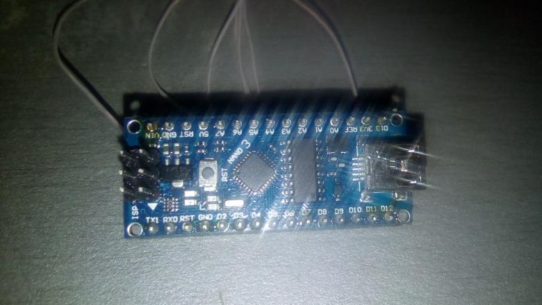

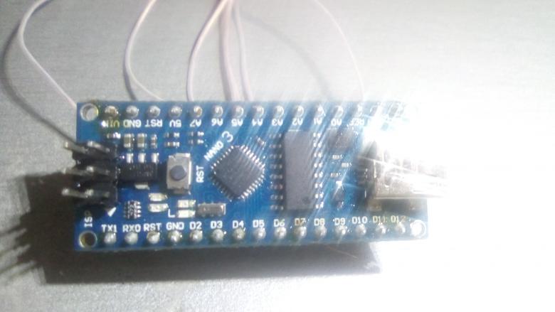

может кто подскажет вчем дело, навесным монтажем подпаял ардуино к экрану без обьвязки, включаю питание, запускается пультоскоп и когда подношу к ардуино руку то само по себе начинает листаться меню, срабатывать типа кнопки которые не подключены, заснял видео вот сылка https://youtu.be/bx3SGtuDQnY
Кнопки небось на GND подцепил?
borisbog
Подпаяй резисторы по 10 ком к пинам кнопок и к минусу.
В ардуине всегда нужно подтягивать кнопки резисторами. Хотя можно и программно подтянуть но это так на будущее.
https://drive.google.com/drive/folders/1fUs0kdbc6KEPfkjEq7VQYOzVKc_m4dwM Моя схема и плата. Кнопкки на GND. Скетч переделан уже
кнопок нет вообще, только ардуино и дисплей, при подключении кнопок на них никакой реакции нет а подносиш руку и начинпется билиберда как на видео.
Входы кнопок через резисторы на питание надо.

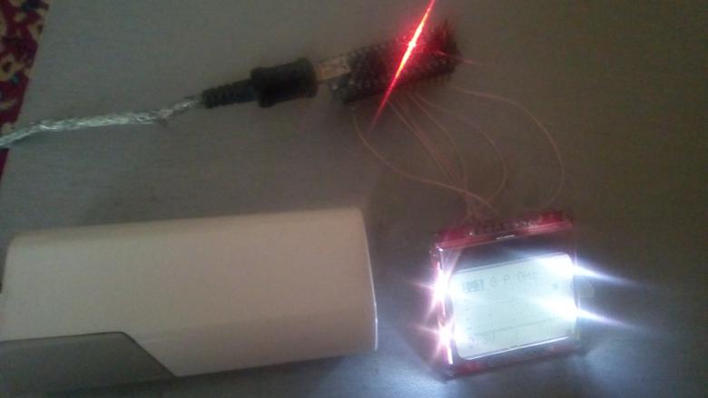

опять двадцать пять "КНОПОК НЕТ", провожу проверку включения БЕЗ КНОПОК, про то что через резисторы на минус надо подключать знаю и подключал согласно схеме, не заработало поэтому снял всю обьвязку в виде резисторов, конденсаторов и кнопок так как думал что в них проблема но оказалось что глюк в самой ардуине.
им и прошил пультоскоп запустился, я заснял видео проблемы специально и выложил сыллка на видео есть.

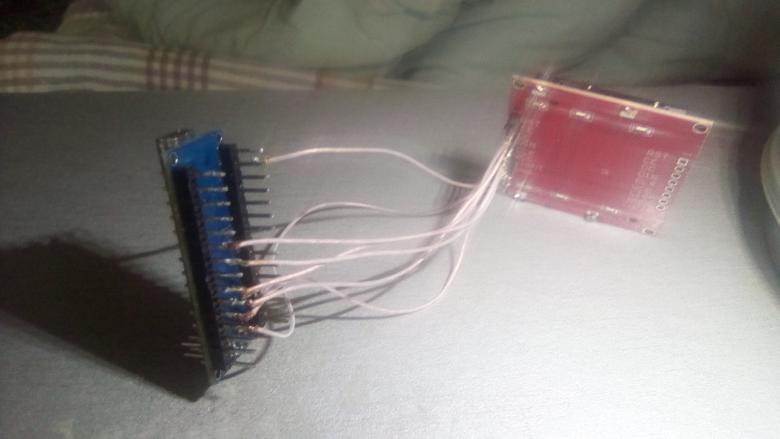

Да бляха муха, сколько уже можно про это говорить? Резисторы подключите, у Вас наводки хреначат. Если кнопки на землю замыкаются, то резистор 10К на питание. Если кнопки на питание, то резисторы на землю. ВСЕ. http://arduino.ru/tutorials/button . Специально для Вас элементарный гайд.
резисторы подключил, все таже петрушка подносиш руку к ардуино и она сходит с ума начинает жить своей жизню.
Можно Ваш код и схему (фото тоже желательно)
код и схема авторские "пультоскоп v5110"http://srukami.inf.ua/pultoscop_v25110.html фото скинуть не могу разобрал все грешу на ардуину что бракованая, буду покупать другую.
У Вас случайно коротыша D13 и питания нет? Бегает то только в одну сторону. А рядом 3.3V . И какую версию скетча прошивали? Светодиод на каком пине сидит ?
Отключите от компа и подключите через 5в зарядку или что там у вас есть? БП компа наводки может давать.
Не, это не комп. Скорее или сопля на пайке или неотмытый флюс. Либо ошибка у него в схеме. Светик если сидит на пине, вот он может. И еще непонятно, что у него там за Nano. Лог ошибок смотрели?

borisbog - на фото не увидел резисторов кнопок - ясен пень будет все само нажиматься рандомно. Не понял о каком светодиоде идет речь.
