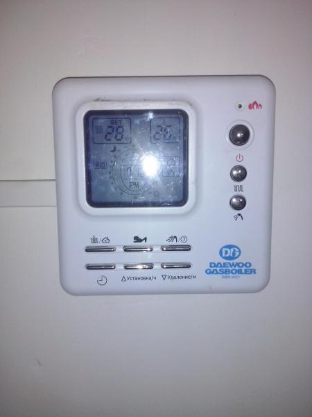

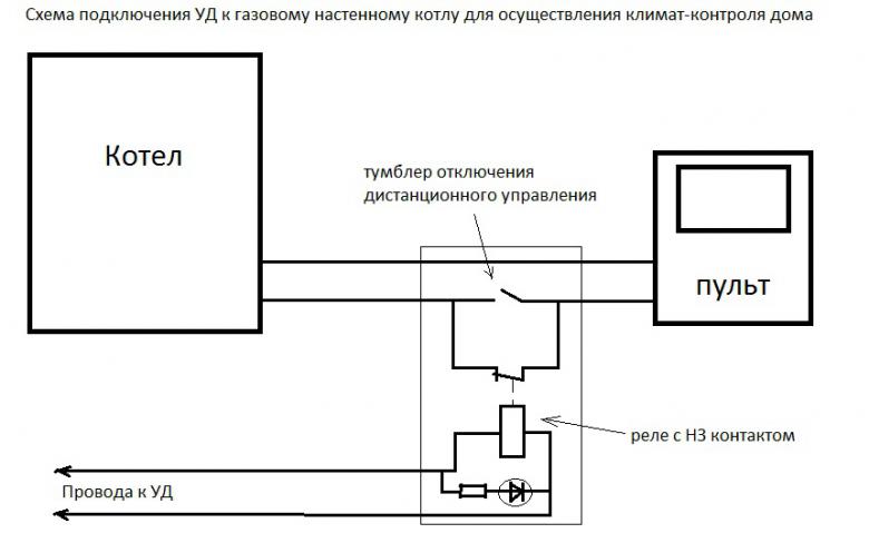

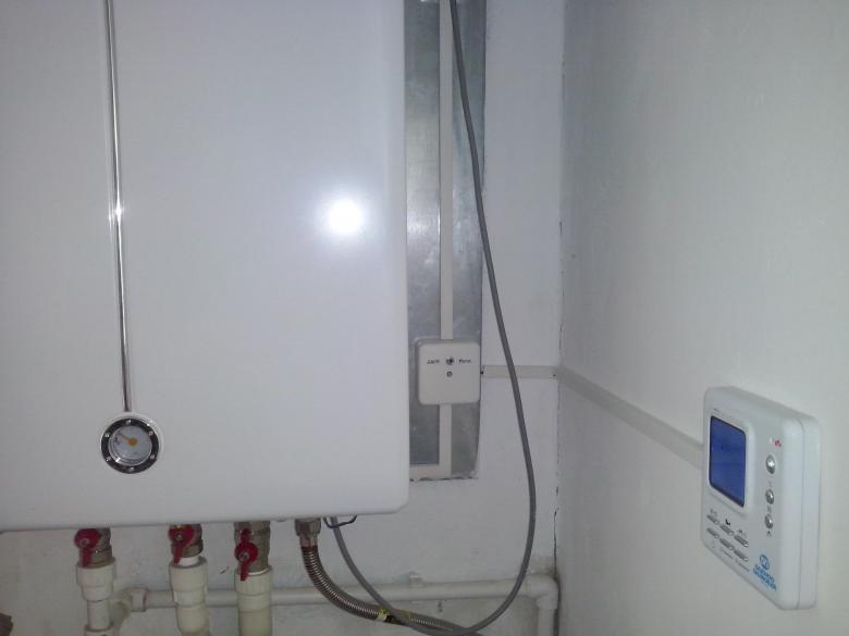

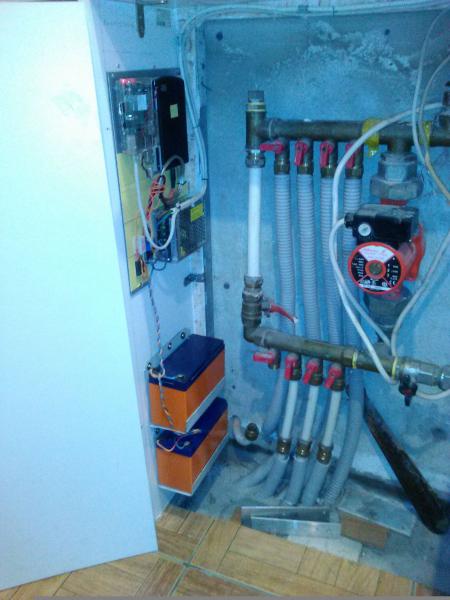

Наконец-то, реализована функция климат-контроля! Отныне ардуино управляет газовым котлом. Газовый котел у меня Daewoo DWG130 с внешним выносным пультом и без клемм подключения внешних термостатов.Поэтому сделал так, без вмешательстно в автоматику безопасности котла, что очень важно. НО будет ли так работать с другими котлами других моделей незнаю. Мой котел Daewoo DGB-130 MSC он идет с тремя видами пультов, и у меня разумается очень "удачная" модель пульта DBR-W21 :) Чем она прекрасна: существует "электронный дребезг" показаний температуры с внутреннего датчика пульта. Т.е. когда температура переходит с градуса на градус, показания начинают прыгать, а пульт в это время начинает слать команды на котел "пуск" и "останов". Облазил я кучу форумов, все маятся, а корейцы исправлять этот баг не хотят. Ну что ж боремся с этим сами.
Зарисовал небольшую схемку:
Работает это так:
1.Когда температура в помещении в норме, то умный дом (он же УД) подает на реле питание, и реле удерживает нормально-замкнутый контакт разомкнутым. Пульт котла получается обесточенным. Сам же котел находится в ожидании.
2.После понижения температуры ниже уставки УД отключает питание с реле и его нормально-замкнутый контакт замыкается. Пульт оживает, восстанавливается связь с котлом, котел начинает прогревать контур отопления.
3.При повышении температуры в помещении выше уставки УД снова подает питание на реле, и оно размыкает свой контакт обесточивая пульт. Котел перестает видеть пульт и после не продолжительного завершения цикла прогрева контура отопления переходит в режим ожидания. При этом каких либо истерик от котла и пульта не наблюдается.
Есть только один минус у этого способа! Когда пульт обесточен, а котел в режиме ожидания, то котел не реагирует на начавшийся расход воды ГВС. Т.е. если кто-то включил горячую воду в душевой кабине ( а у меня котел греет горячую воду только для душевой кабины), то котел не запускается, вода бежит холодная. Для этого я предусмотрел в схеме тумблер, который стоит параллельно НЗ контакту реле и замыкает цепь связи пульта. Замкнув этот тумблер, схема возвращается в свой заводской вид, что важно на случай неадекватной работы УД.
Из больших плюсов этой схемы это, простота, и безопасность!

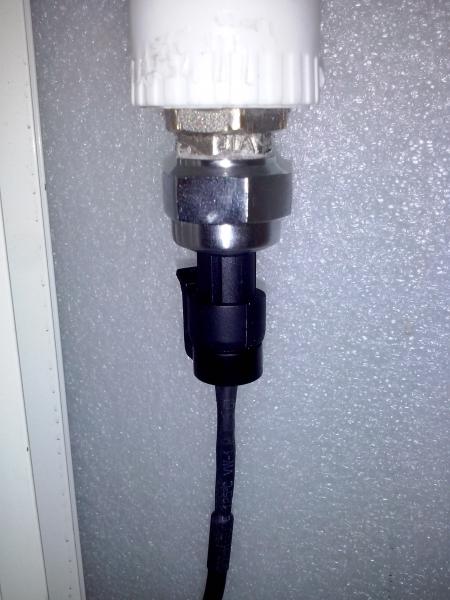

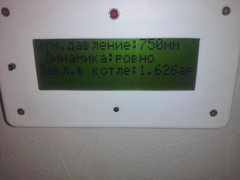

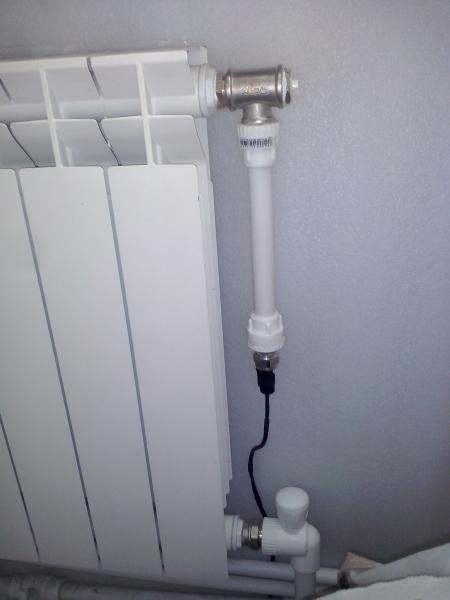

Он на удивление маленький. Какая у него там точность на самом деле я думаю никому не известно, но за 500р очень даже гуд!
У датчика резьба G1/4"... Но в ЛеруаМерлен подобрал мне продавец два переходника в резьбу 1/2". Всё это скрутив в кучу, я всё равно установил на расстоянии от радиатора отопления через полипропиленовую вставку, потому что таким образом датчик не подвергается нагреву и всегда имеет комнатную температуру. Кабель применил како-то древний советский экранированный от звукотехники похоже, как раз хватило до контроллерного шкафа. Датчик цепляется по трем проводам. Красный +5В, черный GND, желтый это аналоговый сигнал от 0,5 до 4,5в.
т.е. 0,5в это 0МРа, а 4,5в это 1,2МРа (ну верх шкалы т.е.)
Отсюда не хитрый программный код:

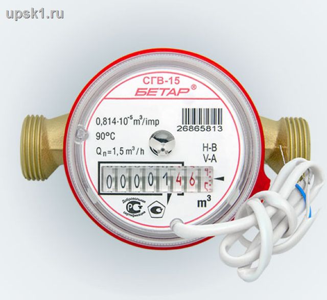

Вот. Недавно закончился срок поверки на счетчик воды, и я приобрел новый счетчик уже с датчиком расхода. СГВ-15Д. Его выходной контакт замкнут каждый 10-й литр воды.
Соответственно дописал программу. Чтобы считала расход и каждый 1 день месяца присылала отчет о потраченной воде за месяц и текущими показаниями счетчика воды.

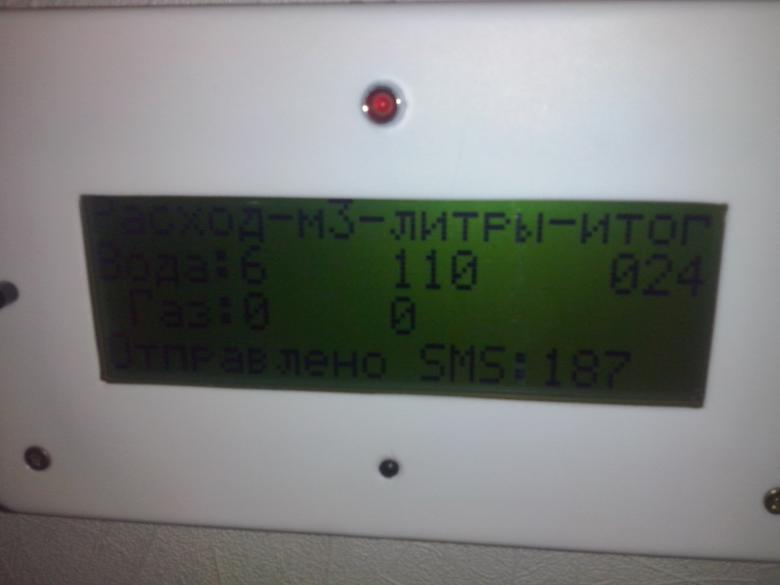

// Вывод на экран 2004
void lcdpar4() // Показания счетчиков
//lcd.rightToLeft()
lcd.clear();
//1 строка
lcd.setCursor(0,0); lcd.print("Расход-м3-литры-итог");
//2 строка
lcd.setCursor(0,1); lcd.print("Вода:");
lcd.setCursor(5,1); lcd.print(Fvoda_m3_sum); lcd.setCursor(10,1);lcd.print(Fvoda_L_sum * 10); lcd.setCursor(17,1);lcd.print(rashodV);
//3 строка
lcd.setCursor(0,2); lcd.print(" Газ:");
lcd.setCursor(5,2); lcd.print(Fgas_m3_sum); lcd.setCursor(10,2);lcd.print(Fgas_L_sum); lcd.setCursor(17,1);lcd.print(rashodG);
//4 строка
lcd.setCursor(0,3); lcd.print("Отправлено SMS:"); lcd.setCursor(15,3); lcd.print(SMSschet);

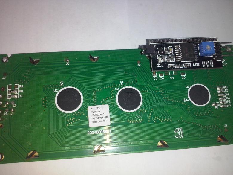

Хех, конечно i2c так далеко низя. Скидывай часть кода, отвечающую за экран, Счетчик к экрану ближе? или к меге? Ардуино то есть в наличии? CAN модули ты говорил есть у тебя.
Я постараюсь тебе организовать CAN обмен. распишу, покажу
Распиши

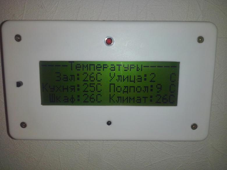

Есть блок на стене, он содержит ESP8266 (i2c+LCD20*4) на него данные идут по MQTT и тоже радиоканал. и на него приходят данные как от сервера так и от других источников. В этом же блоке есть приемопередатчик NRF24L01 и также получает данные с датчиков напрямую в сети хоть с сервером хоть без.
На котле отопления (турбокотел НЕВА тоже есть свой блок (его я дольше всего собирал и отрабатывал алгоритм работы.... ох и крови попил. В итоге имеем, управление насосным агрегатом котла (3 скорости) в прямой зависимости от внешней температуры.
Т.е логика такая примерно.
Если "За бортом" >5 C т.е не тепло не холодно (как сейчас) то включим первый режим. Скорость движения теплоносителя меньше, соответственно и циклирование горелки котла (вкл/выкл) в разы меньше, а поскольку она димируется (регулировка мощности) своей автоматикой, то соответственно и снижается общее потребление газа. Суть процесса в том, что на котле (датчики) возникает меньшая ошибка по уровню температурной разности подача/обратка и следовательно автоматика снижает мощность горелки. Ну и так далее. Т.е если скорость будет большая (условно) то теплоноситель, быстро прогревается по всему контуру (у меня всего в системе около 30 л и это время от начального (старт) режима всего 6-7 минут) и выключает горелку (цикл). И так далее, из большой скорости быстро набирается ошибка разности и котел опять входит в цикл, что не есть хорошо по его режиму.. лучше когда горелка "дует" постоянно но с малой мощность. Т.е для котла это хорошо.
По мере снижения температуры, (менее -2 -5) переходим на 2-й и далее при < -10 включаем 3-й режим. По результату эксплуатации этого блока за 2 сезона, а также данных тепловых перепадов (по внешним датчикам, от 2 шт. средняя) уже получил "положительное сальдо" и довольно приличной от 50 до 70 кубов в месяц экономии газа, При среднем расходе, ранее в месяц около 300 кб в сильные морозы. . Т.е игра стоит свеч.
Сам алгоритм, конечно это условно таблица диапазонов температур и инерции дома на это изменение. А поскольку дом утеплен, и из материала, который сам по себе "теплый" (пеноблок) то эта "инерция" не линейная. Но путем проб и отчасти ошибок такая зависимость все же получена.

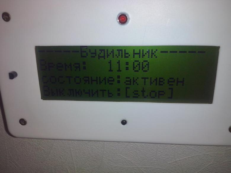

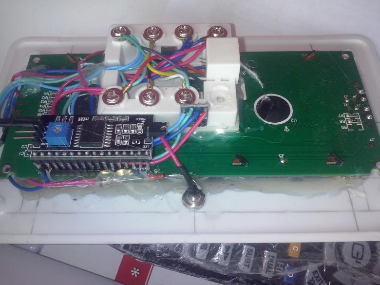

Состряпал я тут экранчик 2004 для УД.
Встроил в него датчик атмосферного давления BMP180,датчик температуры DS18B20 и ИК-приемник, чтобы из зала тоже управлять пультом. Всё это установил во встраиваемю соединительную коробку для гипсокартона и подключил кабелем UTP-5e неэкранированным к УД на расстоянии 2м.... Всё сначало было хорошо и на радостях я даже сигнализатор резкого падения атмосферного давления в программу добавил, чтобы УД распознавал, когда погода резко портится и наоборот. Но радовался не долго, УД стал зависать, по нескольку раз в день! Впервые! за 3 года МЕГА зависала... до этого как швецарские часы... короче, думал соображал. Решил программно отключить всё что связано с датчиков BMP180УД заработал! Достаточно стабильно, но пару раз зависал за неделю. Возможно, это связано с тем что кабель я использовал не экранированный, а шину I2C вообще нельзя выводить за периметр платы. Расстроила меня эта шина вообщем. Надо переходить на CAN или RS485. Может библиотека для BMP180 от Adafruita такая несовместимая с экраном и DS3231.
Сталкивался кто нибудь с такой бедой?
ну и т.д. там экранов много
Программа пока тестируется.
Вот куски программы:
int Fvoda_m3_sum=5; // Cчетчик расхода воды суммарный int Fvoda_L_sum=0; // Cчетчик расхода воды в этом месяце int Fvoda_m3_Mes=1; // Показания расхода воды м3 на 1 число предыдущего месяца int Fgas_m3_sum=0; // Cчетчик расхода газа суммарный int Fgas_L_sum=0; // Cчетчик расхода газа в этом месяце int rashodV=0; // временная переменная итог расхода воды за месяц int rashodG=0; // временная переменная итог расхода газа за месяц boolean Fvoda_on=false; // Флаг состояния геркона счетчика СГВ-15Д void rashodomer() // Цикл "расходомер" измерение суммарных расходов { int presset = digitalRead(34); // high - разомкнут, low - замкнут каждый 10-й литр. Для СГВ-15Д. 1 импульс = 10 литрам if(presset == true && Fvoda_on == false) { Fvoda_L_sum++; // +10 литров к расходу if(Fvoda_L_sum < 100) {EEPROM.write(54, Fvoda_L_sum);} // запоминаем расход литры. Емкость ячейки памяти 0...255 Fvoda_on = true; } else{Fvoda_on = digitalRead(34);} if(Fvoda_L_sum >= 100) { Fvoda_m3_sum++ ; Fvoda_L_sum=0; EEPROM.write(53, Fvoda_m3_sum); // запоминаем расход кубометры EEPROM.write(54, Fvoda_L_sum); // запоминаем расход литры rashodV = Fvoda_m3_sum - Fvoda_m3_Mes; } } // Вывод на экран 2004 void lcdpar4() // Показания счетчиков { //lcd.rightToLeft() lcd.clear(); //1 строка lcd.setCursor(0,0); lcd.print("Расход-м3-литры-итог"); //2 строка lcd.setCursor(0,1); lcd.print("Вода:"); lcd.setCursor(5,1); lcd.print(Fvoda_m3_sum); lcd.setCursor(10,1);lcd.print(Fvoda_L_sum * 10); lcd.setCursor(17,1);lcd.print(rashodV); //3 строка lcd.setCursor(0,2); lcd.print(" Газ:"); lcd.setCursor(5,2); lcd.print(Fgas_m3_sum); lcd.setCursor(10,2);lcd.print(Fgas_L_sum); lcd.setCursor(17,1);lcd.print(rashodG); //4 строка lcd.setCursor(0,3); lcd.print("Отправлено SMS:"); lcd.setCursor(15,3); lcd.print(SMSschet); } void RTCtimer() // Цикл суточного таймера на RTC { if(RTCDay == 1) // отправка смс о расходах каждый 1 день месяца { if(SMSrashod==false) { SMSrashody(); EEPROM.write(55, Fvoda_m3_Mes); // Записываем текущие показания в память для расчета через месяц SMSrashod=true; } } else{SMSrashod==false;} } void SMSrashody() { startOneSMS(); Serial2.print (t.date, DEC); Serial2.print(" "); Serial2.print (rtc.getMonthStr()); Serial2.print(" "); Serial2.print (t.year, DEC); Serial2.print(" "); Serial2.println("Pokazaniya:"); // СМС Serial2.print("Voda:"); Serial2.print(Fvoda_m3_sum); Serial2.print(","); Serial2.println(Fvoda_L_sum); Serial2.print("za mesyac:"); Serial2.println(rashodV); Serial2.print(" Gas:"); Serial2.print(Fgas_m3_sum); Serial2.print(","); Serial2.println(Fgas_L_sum); EndSMS(); } Ну как то так, ещё добавлю сигнализацию утечки воды если хозяев нет дома и включена охранная сигнализацияСостряпал я тут экранчик 2004 для УД.
Распиши

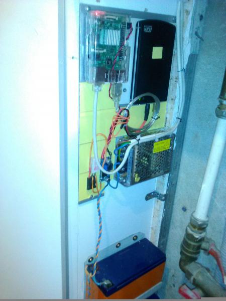

Выполнена она на raspberry 3. К ней? (ему?) подключен HDD через USB. на нем же развернута и сама система т.е операционка приложения (по сути небольшой сервер) .
Вот как это размещено "в натуре". Коридор там станция теплого пола (насос) внутри сам сервер. Работате круглые сутки уже более года. Отсутсвие эл. энергии переживает прекрасно может обходится (проверено) почти 28 часов что в моей практике не случалось. Есть генератор поскольку котел без эл. энергии не работает.
