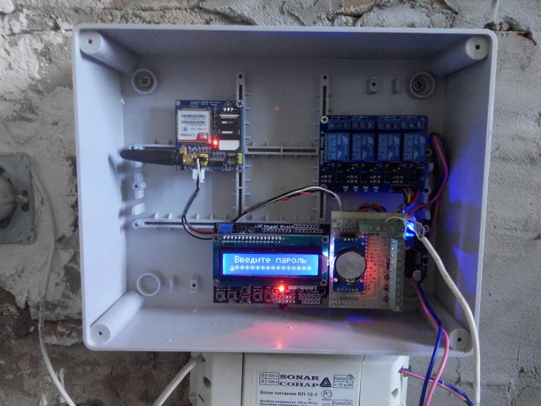

Вячеслав, вопрос по управлению освещением. На чем реализовано управление - вижу в шкафу только 8 реле? Или есть еще отдельно реле?
Это старые фото, просто у меня не было куплено столько реле. Сейчас всё как в проекте, 16 реле. 4 рядом установил, а еще 4 в контроллерном шкафу, пока включают подсветку 12 вольтовую. Вообще собираюсь на транзисторах IRF740 сделать коммутацию 12В. Реле освободить для других проектов.

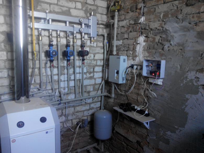

Доброго времени суток всем! Еще в августе того года появилась задумка сделать умный дом совместно с охранной сигнализацией. К сожалению, из-за нашей почты железо из Китая пришло только в январе этого года. Что есть на данный момент:
1) Меню управления функциями с урезанным русским языком. Пришлось писать с нуля свой класс, реализующий все необходимые мне возможности.
2) Охранная сигнализация с возможностью настраивать задержку включения для прогрева датчиков движения, время работы сирены после срабатывания контура защиты. Использованы 3 реле: 1 подает питание на датчики, 2 включает лампу-индикатор снаружи дома, 3 включает сирену. В случае тревоги звонит на один из разрешенных номеров.
3) Оповещение о снижении температуры в помещении. Необходимо в том случае, если задуло газовый котел. В меню настраивается пороговое значение температуры, интервал повторной отправки sms, выборается комнатный датчик температуры.
4) Управление газовым котлом для поддержания температуры в помещении. Настраивается температура в помещениях, гистерезис (допуск) по температуре для уменьшения тактования газового котла.
5) В самом меню есть возможность смены пароля. Если забыл, то есть определенный пин, замкнув который на землю настройки сбросят на дефолтные.
6) Реализованы профили температуры, переключая которые меняются все температурные установки. Нужно для быстрого изменения настроек при уезде\приезде в дом.
7) Все настройки можно поменять с помощью звонка с одного из разрешенных номеров. Управление осуществляется посредством DTMF команд.
8) WatchDog. В случае зависания система сама себя перезагрузит. Факт включения дублируется SMS (можно выкл в меню).
9) Создан класс, позволяющий избавиться от задержек при измерении температуры с DS18B20. Ищет датчики сразу по нескольким пинам. Очень просто переключаться между датчиками по порядковому номеру датчика. Нужен был потому что на плате 2 входа под датчики: первые расположены совсем рядом с контроллером, а вторые далеко. Соответственно и сопротивления на линию данных ставятся разные.
В планах добывить управление бойлером, управление светом, и привязать управление к сайту, который так и не дойдут руки запустить(хоть и доменное имя уже куплено))).

А вообще у тебя система больше года работает. как со стабильностью? Зависал ли скетч? Не сгорала ли мега, оптопары? Были ли какиенибудь внештатные ситуации ? И как у тебя подключена шина One Wire датчиков DS напрямую к меге? Вот ещё нашел про развязку DS18B20 http://radiokot.ru/articles/58/
Как мне один коллега программист сказал, что здоровый физически микроконтроллер зависать не может, это не виндовс какой нибудь. В такие тонкости микросхем я не вникал ещё. Но опыт показывает, что ардуина не зависала ни разу. Если какое либо действие не выполнялось, то только от того, что я допустил ошибку в программе и какой то кусок когда просто не работал. Нештатные ситуации, были только при долгом отсутствии напряжения в доме после гроз и ураганов. Разряжался аккумулятор в ИБП и когда напряжение падало на нём, то ардуина перезапускалась по нескольку раз в минуту и успевала слать при каждом перезапуске СМС о том что она включилась. (почему то обещанная отсечка аккумулятора при низком заряде не работает у ИБП, надо его поменять) В итоге плата GSM вконец высаживала аккумулятор и смс-ки прекращались. Сейчас я убрал СМС ки при запуске.
Реле ещё не подгорали, оптопары в работе. Датчик DHТ11 глючит периодически, всё таки плохой он. И мои коды с усреднением значений не помогают. В топку его.
Датчики DS18B20 подключены на прямую, надо переделывать.
На вопросы ответил, теперь поделюсь радостью своей. Запустил я голосовое оповещение. Теперь Умный дом говорить может. Озвучила его мне моя жена. Для этого приобрел модуль DFPlayer mini. Штука замечательная. Всё просто. А главное работает мгновенно, без задержек и чисто. На флешку микроСД закидываешь файлы МП3 и всё. Далее программа сообщает по серийному порту какой проиграть и всё. Громкость встроенного УНЧ для одной комнаты более чем достаточна.

Slavyanin55, какого размера у Вас шкафы, которые на фотках в начале темы?
