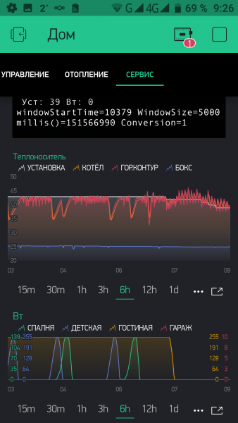

Ну а я тоже не скучал! потихоньку боролся с УД :)
Короче новости такие: Долго я не мог понять почему УД стал дико виснуть. Люди! не используйте никогда для питания микроконтроллеров платы DC-DC преобразователей вот такие с алиэкспресс:
большое зло однако! запитал я ими шину I2C, с этого момента когда зависнет УД, стало никому неизвестно. По несколько раз за день, такое случалось. Не сразу я к этому пришел, потому что в тот день, когда я установил DC-DC преобразователи, ещё много реформ провел в схеме и в программе. В итоге я вспонил, что где то слышал про непригодность этих преобразователей для микроконтроллеров и решил вернуть питание ардуины и I2С обратно на LM7805 (три года работало, проблем не знал). И о чудо! Проблема ушла. Я преобразователи эти совсем из шкафа не убрал, посадил на них питание только плат реле и всё!
НО всё равно случались зависания, примерно 1 раз в месяц. Решил я добавить в мой УД сторожевой таймер, после того как мне пришлось перелазить собственный забор для того, чтобы попасть в дом, потому что кодовый замок был обесточен, котел не работал, дома было холодно.
Я изучил много материала по активации watchdoga, но всё равно заказал платку внешнего ватчдога на алике. Платка не пригодилась, так как встроенный в ардуино ватчдог прекрасно работает.
В итоге если случаются зависания, то через 8 секунд УД перезагружается, продолжает работать и высылает мне СМС "UD perezagruzhen_12:00". Я спокоен, жизнь наладилась.
Вообще я проводил эксперименты с программой, и почти полностью уверен, что проблема в библиотеке работы с ЖК-экраном! Потому если отключать во время работы системы устройства на шине I2C, то УД работает пока не отключишь экран. Если закоментить работу с экраном, то УД работает и без экрана.

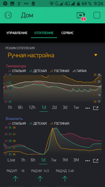

Привет! Еще раз респект за такой проект :-) У меня был тоже тернистый путь...
Хочу поделится своим опытом. Я тоже искал IoT решение для управления (уж очень не хотелось изобретать велосипед и строить экраны с кнопками, SMS управление и раздувать код приложения)...
Конечно же ориентир был на бесплатные и развивающиеся проекты. Я попробовал OpenHUB, MajorDomo и Blynk. В итоге OpenHUB оказался сложным для настройки и понимания, удалось нормально запустить только DEMO пример, а какогда начал создавать свои элементы постоянно были то ошибки, то не достаток информации, то необходимость допсывать сам код и т.д. MajorDomo проще, управление только через WEB, количество элементов не велико, что как то не очень мне понравилось...  В итоге я остановился на Blynk (поддержка MQTT у них тоже есть в планах, но пока не очень понятно зачем она там вообще нужна? Только для интеграции старых решений?)

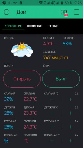

Blynk оказался наиболее быстрый и простой в реализации инструмент. У меня все управляется со смартфона и через интернет. Сам интерфейс в приложении создается на макисмально понятном уровне! И программирования требуется значительный минимум. Интерфейс в два клика клонируется на другие устройства без возможности редактирования на них (причем если вы на своем смартфоне что-то меняете в интерфейсе все изменения синхронизируются автоматом), есть даже опция генерации готового приложения (но она платная) да и для совего дома вообще не нужна :-)
Вот так выглядит мой, еще конечно не поностью завершенный, проект "Умного дома" на смартфоне (Blynk).
Проект условно бесплатный легко ищется через Google размещен на GitHUB. Хотя что же я скромничаю сразу отправлю к документации http://docs.blynk.cc/.
Для "поиграться" и понять нужно оно Вам или нет, можете зарегаться у них на сервере (там есть органичения по количеству кнопок но для теста хватает), а если всетаки понравится запускаете свой локальный сервер и для Вас проект становится бесплатным :-). Там все настолько тривиально с запуском, что даже описывать не хочется. Сервер написан на java и можно запустить на любой платформе iOS, Windows, *NIX, Raspberry Pi и т.п. Максимум что я сделал под Windows с помощью утилиты nssm запускаю его как сервис...

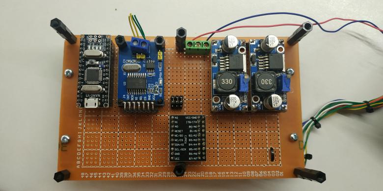

Slavyanin55 пишет:

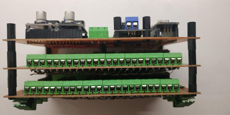

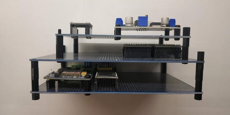

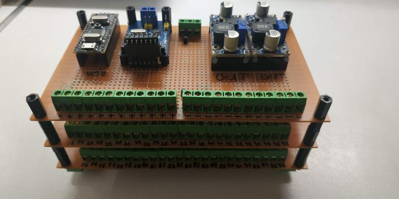

Паралельно мучаюсь с выбором, что делать мне в квартире. Разрабатывать печатную плату и травить, или так же набрать модулей, соединить бородою проводов и заныкать их в кабель канал. Правда, в квартире масштабы уже не те. Шкафчик я приготовил значительно поменьше. И при установке нового эл.счетчика вывел провода с импульсного выхода.

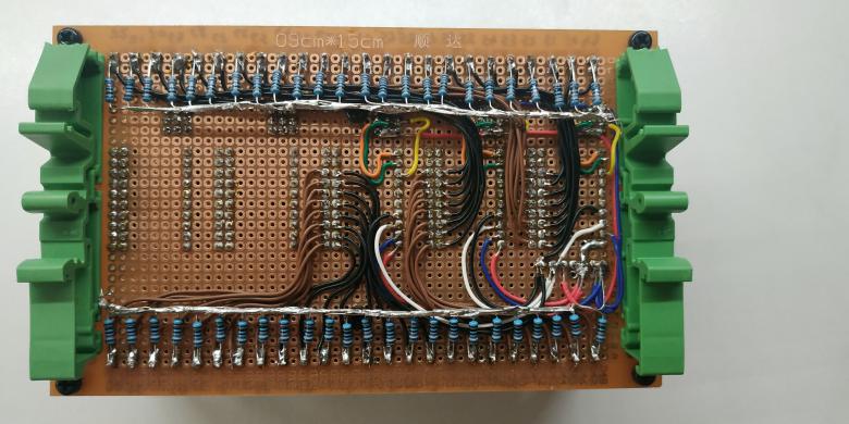

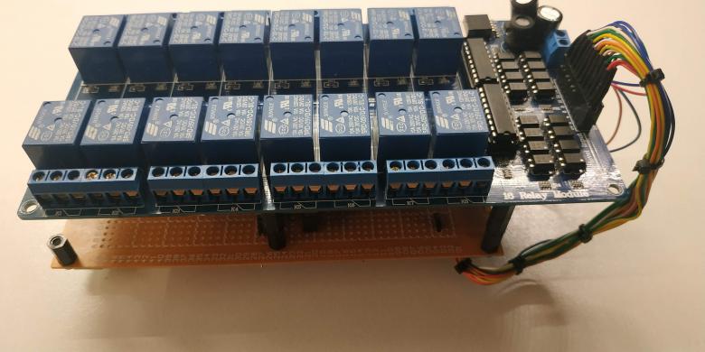

лучше плату. Так гораздо компактнее. Не представляю какая мотня проводов была, если бы я делал навесным монтажом. тынц
и соединяй модули в квартире по шине (CAN или rs485). Пучки проводов тянуть это уже не айс.

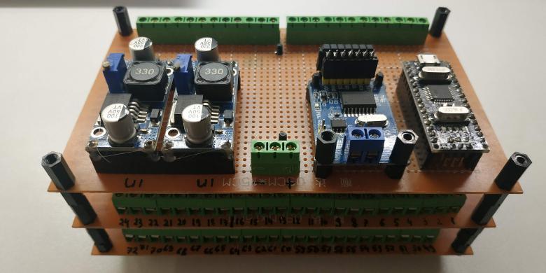

MaksVV пишет:
Макс, молоток! Ты прав, надо собрать все силы в горсть! И сесть запилить плату.
Хорошая плата получилась, однако! На болтах, без термоклея! Всё как я люблю :)

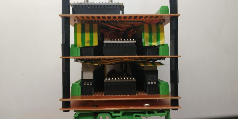

Привет всем и от меня!
Тут "небольшой" дом у меня почти готов по электрике, слаботочке, вот решил поддержать коллег.
Немного фоточек, не стал заморачиваться(кому как) над платами(рисовать), т.к. времени нет именно этим заниматься.
Всё, что увидите на фото, сделано всё моими ручками, и прошу - уважайте чужой труд.
Немного о проекте:
-Дом 2-х этажный, есть еще цокольный этаж,
-Делал подготовку под умный дом по освещению (вместо выключателей стоят кнопки ссылка), все провода сходятся в щит(слаботочный кабель ALARM 8*0,22), в щите стоят импульсные реле ABB на 12В(~2500р)(нашел дешевле на ALI (~1000р)). От всех светильников, торшеров(да,да, дизайнер нарисовал двойные розетки в некоторых местах, одна под торшер(управляется через кнопку, вторая просто 220В розетка). Все светильники и кнопки подключаются к импульсному реле(каждая группа света на отдельный реле), КСТАТИ всего групп 85, да,да 85! Для дальнейшего управления светом через Arduino я собирал "бутерброды". Для индикации состояния света(вкл./выкл.), чтоб отображать текущее состояние(забыл сказать - импульсное реле имеет 2НО выхода, один используется для светильников, второй для индикации на ардуину). Для управления светом сделал бутерброд потолще). Т.к. импульсные реле на 12В DC, мне надо было организовать импульс 12В или GND на реле. Решил воткнуть 95 транзисторов STP16NF06L для подачи импульса.
Составляющие платы индикации:
- Arduino NANO V3 ATmega328 (16MHz)
- куча штырьковых контактов Мама и Папа
- куча резисторов на 10КОм

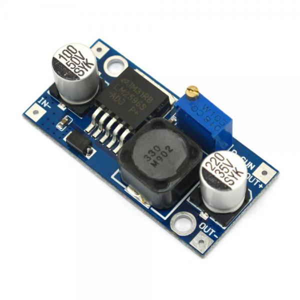

- DC-DC LM259 понижающий модуль для питания (2шт)
- плата расширения портов MCP23017 (6шт)
- CAN шина MCP2515 (1шт)
- Плата макетная односторонняя 9х15см (3шт)
- куча крепежа для плат
- Куча винтовых клеммников
Составляющие платы управления:
- всё тоже, что и в плате индикации + Транзисторы STP16NF06L(96шт)
В доме также есть датчики движения(30шт), задымленности(35шт), загазованности(2шт), протечки(2шт), герконы на дверь(5шт), герконы на щиты(2шт), дисплей Nextion (1шт), сирена с маяком(1шт), gsm модуль.

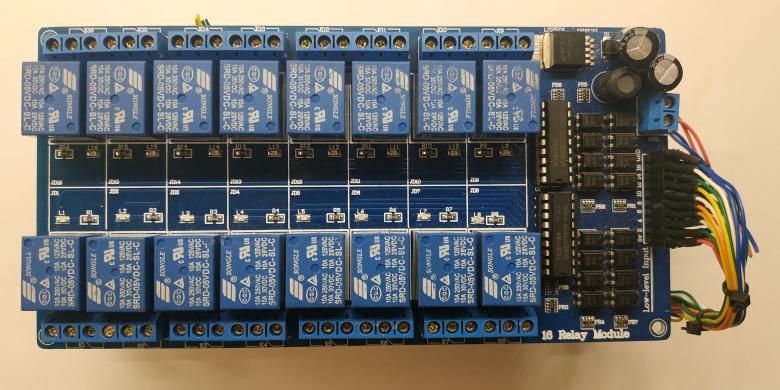

Для управления нагрузкой 220В уже готов бутеброд с 16-тью релюшками, она также имеет CAN модуль, модули питания, расширетель портов, 16-и релейная плата и Arduino nano.
Главный бутерброд еще делается... там много чего будет
Ну а в роли сбора инфы и управления через телефон, планшет будет Raspberry Pi 3 Model B
Всем удачного просмотра фоток.

stambylov
stambylov аватар
Зарегистрирован: 10.05.2012
Связь всех бутербродов, 2шт в щите освещения стоят, остальные в основном щите. Есть ещё один дом брата, один большой участок, освещение уличных групп общее, захотел с одного дома включил, захотел с другого.
stambylov
stambylov аватар
