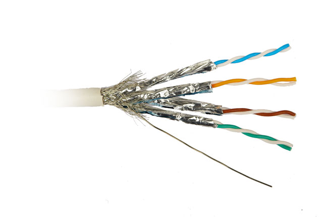

Hyperline SFTP4-C7A-S22-IN-LSZH-WH-500 (SSTP4-C8-SOLID-INDOOR-LSZH-500)У меня все вот таким проложено, у него двойной экран, нормально работает. Но дорогой, сцуко.
Хотел по проводам спросить. Думаю к каждой розетке и выключателю проложить витую пару экранированную и легко достать и запас по проводам будет, там всётаки 8 жил. сечения будет достаточно?
Если будешь организацию света делать как у меня, например (см. сообщение #374), т.е. низковольтаная слаботочка от выключателей, то да, можно только витуху к выключателям, если как у автора темы - лапшу кидать надо. К розеткам тоже лапшу полюбому. к остальным элементам (датчики, динамики, камеры) - витуха.

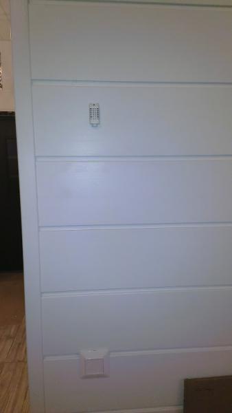

Вот красивые датчики температуры-влажности, можно даже покрасить в любой цвет
Подключаются на цифровой пин ардуины(каждый на отдельный), внутри имеет разьем 3-х пиновый, менять если что удобно (меняется сама платка внутири пластиковой коробочки)

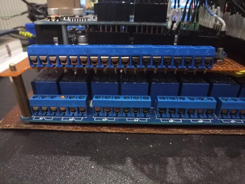

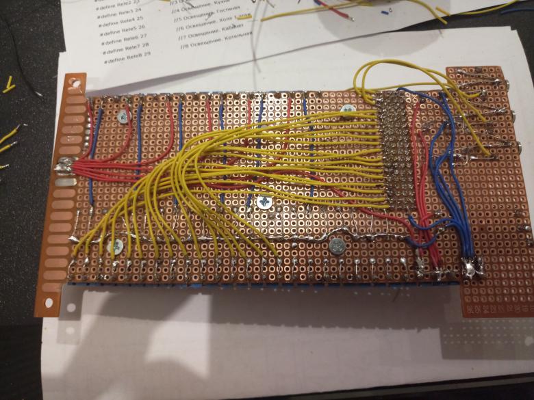

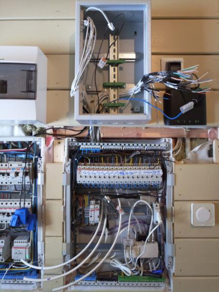

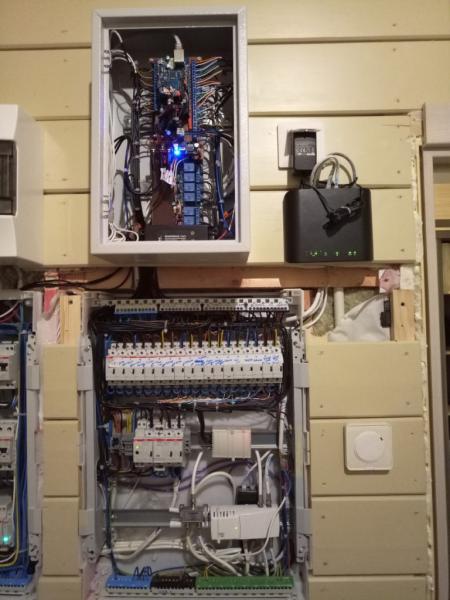

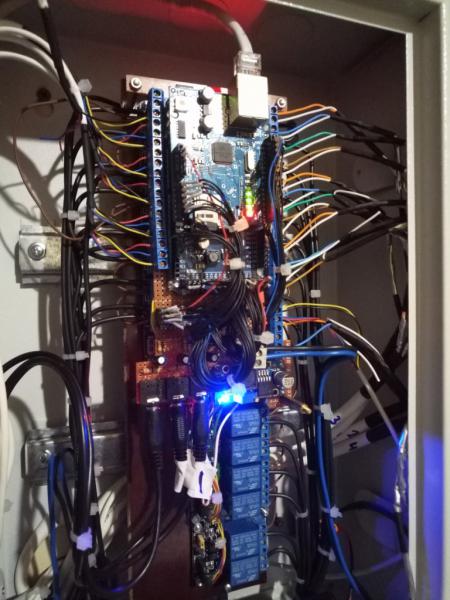

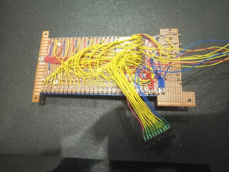

3. Плата реле 8 шт входные цепи. Оптопара +74НС245 (формирователь) всего 12 входов. Интернет шилд ENC28c60 также на этой плате дополнительные элементы питания, цепи подключения и защиты внешних датчиков (DS18b20. DHT11. DHT22. а также в плане датчиков газа) остальные датчики контакные.движения. и пр. также получают питание и подключаются к этой плате
4. Плата Мега. Плата на которой сама Ардуно Мега, через BLS раземы устанавливается (спиной вверх ) Также на ней установлено 3 (панельки) для портов RX-TX (UATR) - RS485 (MAX485). Плата DS1302 (часы) Для подключения внешних блоков. Уже наработана база по модулям и опыт по МОДБАС-у.

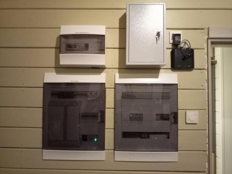

В остальном сеть на витой паре. Сервер МаjorDomo Контроллер управления воротами (откатные). калитка (эл. замок. видеокамера (домофон) контроллер ключей. Датчики температуры в комантах и постойках (погреб. баня. мастерская). и пр.
Управлене нагрузками реле. Видеонаблюдение 4 камеры на видеорегистраторе. Сама схема постоянно развивается с 2011 г. в основном на данный момент это преход на микроконтроллеры и датчики на основе NRF24 (MySensors).

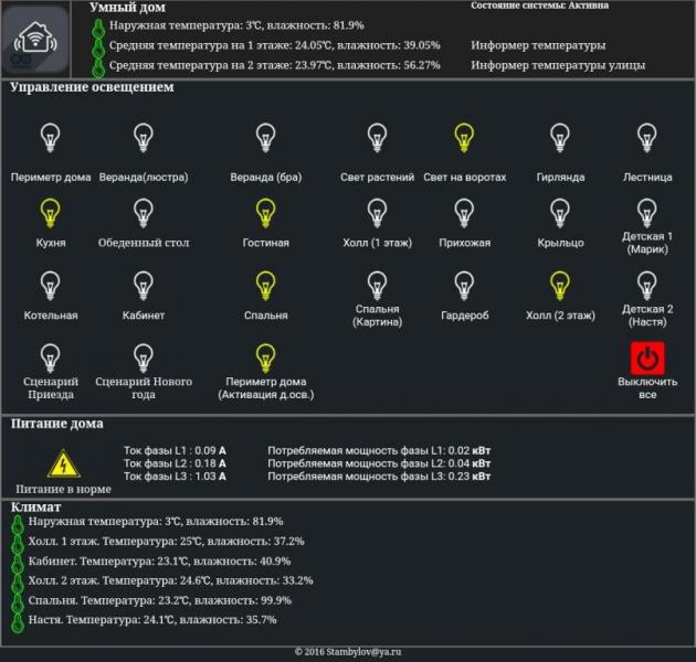

Можно Ваш скетч поглядеть. Интресует именно отображение (информативная часть).
У меня вся система (логика) ранее была на сервере (системная плата Атом) но сейчас,после приобретения несколько плат Mega 2560 все решил пренести основные задачи на них. Автоматику. Еще есть небольшой сервер на ESP8266 (AMS http://majordomo.smartliving.ru/forum/viewtopic.php?f=19&t=2890 ) он в основном как информациооное поле. На планшет и пр. выдает информацию.
Если кому интересно, могу приложить ЛУТ плату для Mega (развязка) ее можно доработать под свои задачи.

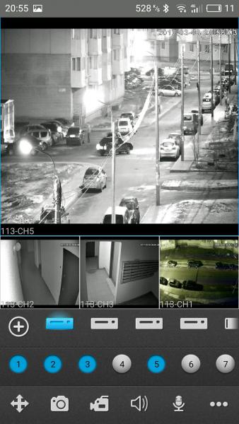

Качество USB камер желает лучшего, картинка говно, а у кого денег не хватает и кому пофиг на качество видео и кому не надо записывать на сервер, то делайте....
Я лучше куплю нормальные IP-камеры.
IP камеры 2MP стоят от 2000 до 5000 на AliExpress
Поворотные IP камеры с HD качеством картинки и с 18-и кратным увеличением стоят от 12000 и ого-го, но они ах*енные.
Настраиваются легко, Можно настроить оповещения(фото) по e-mail, постить на сервер (Например: при движении в определенной области, или по внешнему триггеру, или по закрытии камеры чем либо....)
Ссылка на Али
Код для датчиков:
//Подключаемые Библиотеки #include <SoftwareSerial.h> //Библиотека для работы с Serial port #include <DHT.h> //Библиотека для работы с датчиками температуры-влажности // Объявление датчиков температуры и влажности #define TempOutSide 3 //Температура и влажность на улице, подкл.на цифровой пин 3 #define DHTTYPE DHT21 // DHT (AM2301) DHT dht1(TempOutSide, DHTTYPE); // Переменные float h = 0; float t = 0; float tOut; float hOut; int Error = 777; // код ошибки для вывода void setup() { Serial.begin(9600); // Подключаем датчики температуры и влажности dht1.begin(); } void loop() { // Читаем данные с датчика h = dht1.readHumidity(); t = dht1.readTemperature(); if (isnan(t) || isnan(h)) { tOut = Error; hOut = Error; } else { tOut = t; hOut = h; } // Выводим данные с датчика Serial.print("TE: "); // Температура Serial.println(tOut); Serial.print("ME: "); Serial.println(hOut); // Влажность }Вот наконец то собрал все, протестировал)) скоро поеду ставить, потом фотки выложу, а сейчас вот так выглядит мой бутерброд:
22 реле управления светом
1 реле управление активации датчика освещенности
22 индикации состояния света
1 индикация состояния д.освещенности
6 датчиков температуры-влажности
3 токовых датчика для отображения тока по фазам, также отображение мощности в КВт
1 понижающая плата с 12 на 5В
Всем доброе время суток.
Собираю похожую систему. В основе MEGA2560 R3. Установлена в стеновом боксе. Внутри 4 этажерки платы.
1. Плата питания.
2 Плата индикации LCD 16*2. 7 светодиодов. 7 переключателей (тумблеры).
Фотографии чуть позже... пока не дома.
Вот наконец то подключил все компоненты аля умного дома.
Видео обзор сделаю чуть позже.
Вот как получилось:
Вот как получилось:
Хорошо выглядит!!!!
Плата https://yadi.sk/d/mvUavlbc3EvUqF

Вот как получилось:
Хорошо выглядит!!!!
Привет, код страницы смотрите под кодом Arduino
Весь код не скину, урезанный смотрите:
#include <DHT.h> //Библиотека для работы с датчиками температуры-влажности #include <Ethernet.h> //Библиотека для работы с EthernetShield #include <SD.h> // size of buffer used to capture HTTP requests #define BUFFER_SIZE 56 /* SD card read/write * Arduino Uno Mega ** MOSI pin 11 51 ** MISO pin 12 50 ** CLK pin 13 52 ** CS pin 4 53 * Pin layout should be as follows: * Signal Pin Pin Pin * Arduino Uno Arduino Mega MFRC522 board * ------------------------------------------------------------ * Reset 9 5 RST * SPI SS 10 53 SDA/CS * SPI MOSI 11 51 MOSI * SPI MISO 12 50 MISO * SPI SCK 13 52 SCK */ #define ETH_SS 53 #define SD_SS 4 //Подключение EthernetShield byte mac[] = { 0xDE, 0xAD, 0xBE, 0xEF, 0xFE, 0xED }; //physical mac address byte ip[] = { 192, 168, 0, 103 }; // ip in lan (that's what you need to use in your browser. ("192.168.1.178") byte gateway[] = { 192, 168, 0, 1 }; // internet access via router byte subnet[] = { 255, 255, 255, 0 }; //subnet mask EthernetServer server(80); //server port String readString; File webFile; // the web page file on the SD card //Подключенные пины // Индикация с импульсного реле освещения #define iRele1 2 //Освещение. Периметр дома #define iRele2 3 //Освещение. #define iRele3 5 //Освещение. #define iRele4 6 //Освещение. #define iRele5 7 //Освещение. #define iRele6 8 //Освещение. #define iRele7 9 //Освещение. #define iRele8 11 //Освещение. #define iRele9 12 //Освещение. #define iRele10 13 //Освещение. #define iRele11 14 //Освещение. #define iRele12 15 //Освещение. #define iRele13 16 //Освещение. #define iRele14 A0 //Освещение. #define iRele15 A4 //Освещение. #define iRele16 A5 //Освещение. #define iRele17 A6 //Освещение. #define iRele18 A7 //Освещение. #define iRele19 A8 //Освещение. #define iRele20 A9 //Освещение. #define iRele21 A10 //Освещение. #define iRele22 A11 //Активация д.освещения // Импульсное Реле на освещение #define Rele1 22 //Освещение. #define Rele2 23 //Освещение. #define Rele3 24 //Освещение. #define Rele4 25 //Освещение. #define Rele5 26 //Освещение. #define Rele6 27 //Освещение. #define Rele7 28 //Освещение. #define Rele8 29 //Освещение. #define Rele9 30 //Освещение. #define Rele10 31 //Освещение. #define Rele11 32 //Освещение. #define Rele12 33 //Освещение. #define Rele13 34 //Освещение. #define Rele14 35 //Освещение. #define Rele15 36 //Освещение. #define Rele16 37 //Освещение. #define Rele17 38 //Освещение. #define Rele18 39 //Освещение. #define Rele19 40 //Освещение. #define Rele20 41 //Освещение. #define Rele21 42 //Освещение. #define Rele22 43 // Объявление датчиков температуры и влажности #define TempOutSide 44 //Температура и влажность на улице #define TempInSide1 45 //Температура и влажность в доме 1 этаж Холл #define TempInSide2 46 //Температура и влажность в доме 1 этаж Кабинет #define TempInSide3 47 //Температура и влажность в доме 2 этаж Холл #define TempInSide4 48 //Температура и влажность в доме 2 этаж Спальня #define TempInSide5 49 //Температура и влажность в доме 2 этаж Детская 2-Настя #define Power220 17 //Состояние напряжения сети 220В //#define L1 A1 //Ток фазы 1 //#define L2 A2 //Ток фазы 2 //#define L3 A3 //Ток фазы 3 //#define 10// зарезервировано под Ethernet Shield #define DHTTYPE DHT21 // DHT 21 (AM2301) DHT dht1(TempOutSide, DHTTYPE); DHT dht2(TempInSide1, DHTTYPE); DHT dht3(TempInSide2, DHTTYPE); DHT dht4(TempInSide3, DHTTYPE); DHT dht5(TempInSide4, DHTTYPE); DHT dht6(TempInSide5, DHTTYPE); float h = 0; float t = 0; float tempL1 = 0; float tempL2 = 0; float tempL3 = 0; float tOut; float tIn1; float tIn2; float tIn3; float tIn4; float tIn5; float hOut; float hIn1; float hIn2; float hIn3; float hIn4; float hIn5; int analogValue = 500; // Значение для индикации состояния реле int Error = 777; // код ошибки для вывода на веб страницу по датчикам void setup() { // Выхода Реле на освещение pinMode(Rele1, OUTPUT); digitalWrite(Rele1, !LOW); pinMode(Rele2, OUTPUT); digitalWrite(Rele2, !LOW); pinMode(Rele3, OUTPUT); digitalWrite(Rele3, !LOW); pinMode(Rele4, OUTPUT); digitalWrite(Rele4, !LOW); pinMode(Rele5, OUTPUT); digitalWrite(Rele5, !LOW); pinMode(Rele6, OUTPUT); digitalWrite(Rele6, !LOW); pinMode(Rele7, OUTPUT); digitalWrite(Rele7, !LOW); pinMode(Rele8, OUTPUT); digitalWrite(Rele8, !LOW); pinMode(Rele9, OUTPUT); digitalWrite(Rele9, !LOW); pinMode(Rele10, OUTPUT); digitalWrite(Rele10, !LOW); pinMode(Rele11, OUTPUT); digitalWrite(Rele11, !LOW); pinMode(Rele12, OUTPUT); digitalWrite(Rele12, !LOW); pinMode(Rele13, OUTPUT); digitalWrite(Rele13, !LOW); pinMode(Rele14, OUTPUT); digitalWrite(Rele14, !LOW); pinMode(Rele15, OUTPUT); digitalWrite(Rele15, !LOW); pinMode(Rele16, OUTPUT); digitalWrite(Rele16, !LOW); pinMode(Rele17, OUTPUT); digitalWrite(Rele17, !LOW); pinMode(Rele18, OUTPUT); digitalWrite(Rele18, !LOW); pinMode(Rele19, OUTPUT); digitalWrite(Rele19, !LOW); pinMode(Rele20, OUTPUT); digitalWrite(Rele20, !LOW); pinMode(Rele21, OUTPUT); digitalWrite(Rele21, !LOW); pinMode(Rele22, OUTPUT); digitalWrite(Rele22, !LOW); // Индикация с реле освещения pinMode(iRele1, INPUT); pinMode(iRele2, INPUT); pinMode(iRele3, INPUT); pinMode(iRele4, INPUT); pinMode(iRele5, INPUT); pinMode(iRele6, INPUT); pinMode(iRele7, INPUT); pinMode(iRele8, INPUT); pinMode(iRele9, INPUT); pinMode(iRele10, INPUT); pinMode(iRele11, INPUT); pinMode(iRele12, INPUT); pinMode(iRele13, INPUT); pinMode(Power220, INPUT); // Подключаем датчики температуры и влажности dht1.begin(); dht2.begin(); dht3.begin(); dht4.begin(); dht5.begin(); dht6.begin(); pinMode(ETH_SS, OUTPUT); SD.begin(SD_SS); digitalWrite(SD_SS, HIGH); digitalWrite(ETH_SS, HIGH); Ethernet.begin(mac, ip, gateway, subnet); server.begin(); } void loop() { // Начинаем слушать EthernetSheild EthernetClient client = server.available(); byte buff[BUFFER_SIZE]; if (client&&(readString == "")) { // Serial.println("Start Ethernet"); while (client.connected()) { if (client.available()) { char c = client.read(); if (readString.length() < 100) { readString += c;} if (c == '\n') { if (readString.indexOf("index0.htm") >0) { // send a standard http response header client.println("HTTP/1.1 200 OK"); client.println("Content-Type: text/html"); client.println("Connection: close"); client.println(); // send web page webFile = SD.open("home0.htm"); // Открываем файл home0.htm для передачи в браузер if (webFile) { while (true) { int n = webFile.read((char*)buff, BUFFER_SIZE); if (!n) break; client.write(buff, n); } webFile.close(); } readString=""; // Очищаем полученные данные с Web старницы } else if (readString.indexOf("icon.gif") >0) { client.println("HTTP/1.1 200 OK"); client.println("Content-Type: image/gif"); client.println(); webFile = SD.open("icon.gif"); if (webFile) { while (true) { int n = webFile.read((char*)buff, BUFFER_SIZE); if (!n) break; client.write(buff, n); } webFile.close(); } readString=""; } else if (readString.indexOf("lampochka1.png") >0) { client.println("HTTP/1.1 200 OK"); client.println(); webFile = SD.open("l1.png"); if (webFile) { while (true) { int n = webFile.read((char*)buff, BUFFER_SIZE); if (!n) break; client.write(buff, n); } webFile.close(); } readString=""; } else if (readString.indexOf("i1.jpg") >0) { client.println("HTTP/1.1 200 OK"); client.println("Content-Type: image/jpeg"); client.println(); webFile = SD.open("i1.jpg"); if (webFile) { while (true) { int n = webFile.read((char*)buff, BUFFER_SIZE); if (!n) break; client.write(buff, n); } webFile.close(); } readString=""; } else if (readString.indexOf("j.min.js") >0) { client.println("HTTP/1.1 200 OK"); client.println("Content-Type: application/x-javascript"); client.println(); webFile = SD.open("j.js"); if (webFile) { while (true) { int n = webFile.read((char*)buff, BUFFER_SIZE); if (!n) break; client.write(buff, n); } webFile.close(); } readString=""; } else if (readString.indexOf("index") >0) { send: // Формируем начальное HTML client.println("HTTP/1.1 200 OK"); client.println("Access-Control-Allow-Origin: *"); client.println("Content-Type: application/json;charset=utf-8"); client.println("Server: Arduino"); client.println("Connection: close"); client.println(); client.print("["); // This is tha starting bracket of the JSON data // читаем данные с датчиков h = dht1.readHumidity(); t = dht1.readTemperature(); if (isnan(t) || isnan(h)) { tOut = Error; hOut = Error; } else { tOut = t; hOut = h; } h = dht2.readHumidity(); t = dht2.readTemperature(); if (isnan(t) || isnan(h)) { tIn1 = Error; hIn1 = Error; } else { tIn1 = t; hIn1 = h; } h = dht3.readHumidity(); t = dht3.readTemperature(); if (isnan(t) || isnan(h)) { tIn2 = Error; hIn2 = Error; } else { tIn2 = t; hIn2 = h; } h = dht4.readHumidity(); t = dht4.readTemperature(); if (isnan(t) || isnan(h)) { tIn3 = Error; hIn3 = Error; } else { tIn3 = t; hIn3 = h; } h = dht5.readHumidity(); t = dht5.readTemperature(); if (isnan(t) || isnan(h)) { tIn4 = Error; hIn4 = Error; } else { tIn4 = t; hIn4 = h; } h = dht6.readHumidity(); t = dht6.readTemperature(); if (isnan(t) || isnan(h)) { tIn5 = Error; hIn5 = Error; } else { tIn5 = t; hIn5 = h; } // Отправка данных температур /////////////////////////////////////////////// //Улица client.print("{\"key\": 1, \"value\": "); client.print(tOut); client.print("},"); //Холл 1 этаж client.print("{\"key\": 2, \"value\": "); client.print(tIn1); client.print("},"); //Кабинет client.print("{\"key\": 3, \"value\": "); client.print(tIn2); client.print("},"); //Холл 2 этаж client.print("{\"key\": 4, \"value\": "); client.print(tIn3); client.print("},"); //Спальня client.print("{\"key\": 5, \"value\": "); client.print(tIn4); client.print("},"); //Настя client.print("{\"key\": 6, \"value\": "); client.print(tIn5); client.print("},"); // //Отправка данных влажностей/////////////////////////////////////////////// //Улица client.print("{\"key\": 8, \"value\": "); client.print(hOut); client.print("},"); //Холл 1 этаж client.print("{\"key\": 9, \"value\": "); client.print(hIn1); client.print("},"); //Кабинет client.print("{\"key\": 10, \"value\": "); client.print(hIn2); client.print("},"); //Холл 2 этаж client.print("{\"key\": 11, \"value\": "); client.print(hIn3); client.print("},"); //Спальня client.print("{\"key\": 12, \"value\": "); client.print(hIn4); client.print("},"); //Настя client.print("{\"key\": 13, \"value\": "); client.print(hIn5); client.print("},"); //Средняя температура на 1 этаже client.print("{\"key\": 15, \"value\": "); if (tIn1 == 999 || tIn2 == 999){ client.print(Error); }else { client.print((tIn1+tIn2)/2); } client.print("},"); //Средняя влажность на 1 этаже client.print("{\"key\": 17, \"value\": "); if (hIn1 == 999 || hIn2 == 999){ client.print(Error); }else { client.print((hIn1+hIn2)/2); } client.print("},"); //Повторно отправляем температуру улицы client.print("{\"key\": 19, \"value\": "); client.print(tOut); client.print("},"); //Повторно отправляем влажность улицы client.print("{\"key\": 20, \"value\": "); client.print(hOut); client.print("},"); //============================================================================================= //Состояние света 1 client.print("{\"key\": 21, \"value\": "); client.print(digitalRead(iRele1)); client.print("},"); //Состояние света 2 client.print("{\"key\": 22, \"value\": "); client.print(digitalRead(iRele2)); client.print("},"); //Состояние света 3 client.print("{\"key\": 23, \"value\": "); client.print(digitalRead(iRele3)); client.print("},"); //Состояние света 4 client.print("{\"key\": 24, \"value\": "); client.print(digitalRead(iRele4)); client.print("},"); //Состояние света 5 client.print("{\"key\": 25, \"value\": "); client.print(digitalRead(iRele5)); client.print("},"); //Состояние света 6 client.print("{\"key\": 26, \"value\": "); client.print(digitalRead(iRele6)); client.print("},"); //Состояние света 7 client.print("{\"key\": 27, \"value\": "); client.print(digitalRead(iRele7)); client.print("},"); //Состояние света 8 client.print("{\"key\": 28, \"value\": "); client.print(digitalRead(iRele8)); client.print("},"); //Состояние света 9 client.print("{\"key\": 29, \"value\": "); client.print(digitalRead(iRele9)); client.print("},"); //Состояние света 10 client.print("{\"key\": 30, \"value\": "); client.print(digitalRead(iRele10)); client.print("},"); //Состояние света 11 client.print("{\"key\": 31, \"value\": "); client.print(digitalRead(iRele11)); client.print("},"); //Состояние света 12 client.print("{\"key\": 32, \"value\": "); client.print(digitalRead(iRele12)); client.print("},"); //Состояние света 13 client.print("{\"key\": 33, \"value\": "); client.print(digitalRead(iRele13)); client.print("},"); //Состояние света 14 client.print("{\"key\": 34, \"value\": "); if (analogRead(iRele14) > analogValue){ client.print("0"); }else if (analogRead(iRele14) < analogValue){ client.print("1"); } client.print("},"); //Состояние питания в доме client.print("{\"key\": 52, \"value\": "); client.print(digitalRead(Power220)); //============================================================================================= client.print("}]");// Скобка ] закрытия отправленных данных } else // Далее идут данные с Web страницы от нажатия кнопок if (readString.indexOf("?btnLighting21") >0) { // периметр дома ToggleLights(1); // Формируем начальное HTML client.println("HTTP/1.1 200 OK"); client.println("Access-Control-Allow-Origin: *"); client.println("Content-Type: application/json;charset=utf-8"); client.println("Server: Arduino"); client.println("Connection: close"); client.println(); client.print("[{\"key\": 21, \"value\": "); client.print(digitalRead(iRele1)); client.print("}]"); readString=""; } else { // Далее код } //останавливаем web-client client.stop(); delay(100); readString=""; // Serial.println("Stop Ethernet"); } }// конец с == }// конец client.ava } } //Переключение реле света //RelayNumber - номер реле который нужно переключить void ToggleLights(int RelayNumber){ if (RelayNumber == 1){ digitalWrite(Rele1, !HIGH); delay(100); digitalWrite(Rele1, !LOW); } // ........ if (RelayNumber == 21){ digitalWrite(Rele21, !HIGH); delay(100); digitalWrite(Rele21, !LOW); } }****************************************************************************
КОД СТРАНИЦЫ HTM
<html> <head> <meta http-equiv="Content-Type" content="text/html; charset=utf-8" /> <title>Умный дом</title> <script src="j.min.js"></script> </head> <body topmargin="0" leftmargin="0" rightmargin="0" bottommargin="0" text="#FFFFFF" bgcolor="#1D2228"> <style> .table{ //width: 100%; //background: #eeeeee; //line-height: 32px; //border: 1px solid black; } .bars { float: left; //height: 30px; //line-height: 30px; //border: 1px solid black; //padding-left: 10px; //padding-right: 10px; //background: #FFFF33; //color: #000000; } .row{ //width: 100%; //clear: both; } </style> <div align="center"> <table cellpadding="0" cellspacing="0" width="1024" height="28" bgcolor="#212121" border="1" bordercolor="#808080"> <!-- MSTableType="nolayout" --> <tr> <td width="100" height="28"> <img border="0" src="icon.gif" width="101" height="101"></td> <td width="924" height="28"> <table cellpadding="0" cellspacing="0" width="894" height="99"> <!-- MSTableType="nolayout" --> <tr> <td width="27" height="27" valign="top"> </td> <td width="561" height="27" valign="top"><b><font size="4"> Умный дом</font></b></td> <td width="306" height="54" valign="top" rowspan="2"><div id="FailureStatus"><H5>Состояние системы:</H5></div></td> </tr> <tr> <td width="27" height="27" valign="top"> </td> <td width="561" height="27" valign="top"> <img src="temperature.png" align="left" width="26" height="29"> <a>Наружная температура: </a><a id="Home-19" ></a>℃<span lang="en-us"><a>, влажность: </a><a id="Home-20"></a>% </td> </tr> <tr> <td width="27" height="24" valign="top"> </td> <td width="561" height="24" valign="top"> <img src="temperature.png" align="left" width="26" height="29"> <a>Средняя температура на 1 этаже: </a><a id="Home-15" ></a>℃<span lang="en-us"><a>, влажность: </a><a id="Home-17"></a>% </td> <!--<span lang="ru">1 этаж. Средняя температура и влажность: 1</span><span lang="en-us">8</span><span lang="ru">.4 </span> --> <td width="306" height="24" valign="top"> <a style="text-decoration: none" href="home1.htm"> <font color="#FFFFFF">Информер температуры</font></a></td> </tr> <tr> <td width="27" height="24" valign="top"> </td> <td width="561" height="24" valign="top"> <img src="temperature.png" align="left" width="26" height="29"> <a>Средняя температура на 2 этаже: </a><a id="Home-16" ></a>℃<span lang="en-us"><a>, влажность: </a><a id="Home-18"></a>% </td> <td width="306" height="24" valign="top"> <a style="text-decoration: none" href="home2.htm"> <font color="#FFFFFF">Информер температуры улицы</font></a></td> </tr> </table> </td> </tr> </table> </div> <div align="center"> <table cellpadding="0" cellspacing="0" width="1024" height="411" border="1" bordercolor="#808080" style="border-left-style: solid; border-left-width: 1px; border-right-style: solid; border-right-width: 1px; border-top-width: 1px; border-bottom-style: solid; border-bottom-width: 1px"> <!-- MSTableType="layout" --> <tr> <td width="1024" height="409"> <p align="left"><b><span lang="en-us"> <font size="4"> </font> </span><font size="4">Управление освещением</font></b></p> <table cellpadding="0" cellspacing="0" width="100%" height="435"> <!-- MSTableType="nolayout" --> <tr> <td valign="top"><span lang="en"> </span></td> <td align="center"><a id="indlights21"></a></td> <td align="center"><span lang="en"> </span></td> <td align="center"><a id="indlights22"></a></td> <td align="center"><span lang="en"> </span></td> <td align="center"><a id="indlights23"></a></td></td> <td align="center"><span lang="en"> </span></td> <td align="center"><a id="indlights24"></a></td></td> <td align="center"><span lang="en"> </span></td> <td align="center"><a id="indlights25"></a></td></td> <td align="center"><span lang="en"> </span></td> <td align="center"><a id="indlights26"></a></td></td> <td align="center"><span lang="en"> </span></td> <td align="center"><a id="indlights27"></a></td></td> <td align="center" height="95"><span lang="en"> </span> <span lang="en"> </span></td> </tr> <tr> <td></td> <td valign="top" align="center"> <p align="center"><font face="Open Sans" color="#FFFFFF"> Периметр дома</font></td> <td align="center"> </td> <td valign="top" align="center"><font face="Open Sans" color="#FFFFFF"> Веранда(люстра)</font></td> <td align="center"> </td> <td align="center"><font face="Open Sans" color="#FFFFFF"> Веранда (бра)</font></td> <td align="center"> </td> <td align="center"><font face="Open Sans" color="#FFFFFF"> Свет растений</font></td> <td align="center"> </td> <td align="center"><font face="Open Sans" color="#FFFFFF"> Свет на воротах</font></td> <td align="center"> </td> <td align="center"><font face="Open Sans" color="#FFFFFF"> Гирлянда</font></td> <td align="center"> </td> <td align="center"><font face="Open Sans" color="#FFFFFF"> Лестница</font></td> <td align="center" height="10"></td> </tr> <tr> <td></td> <td align="center"> </td> <td align="center"> </td> <td align="center"> </td> <td align="center"> </td> <td align="center"> </td> <td align="center"> </td> <td align="center"> </td> <td align="center"> </td> <td align="center"> </td> <td align="center"> </td> <td align="center"> </td> <td align="center"> </td> <td align="center"> </td> <td align="center" height="19"> </td> </tr> <tr> <td> </td> <td align="center"> </td></td> <td align="center"> </td> <td align="center"> </td></td> <td align="center"> </td> <td align="center"> </td></td> <td align="center"> </td> <td align="center"> </td></td> <td align="center"> </td> <td align="center"> </td></td> <td align="center"> </td> <td align="center"> </td></td> <td align="center"> </td> <td align="center"> </td></td> <td align="center" height="50"> </td> </tr> <tr> <td></td> <td align="center"> </td> <td align="center"> </td> <td align="center"> </td> <td align="center"> </td> <td align="center"> </td> <td align="center"> </td> <td align="center"> </td> <td align="center"> </td> <td align="center"> </td> <td align="center"> </td> <td align="center"> </td> <td align="center"> </td> <td align="center"> </td> <td align="center" height="19"> </td> </tr> <tr> <td></td> <td align="center"> </td> <td align="center"> </td> <td align="center"> </td> <td align="center"> </td> <td align="center"> </td> <td align="center"> </td> <td align="center"> </td> <td align="center"> </td> <td align="center"> </td> <td align="center"> </td> <td align="center"> </td> <td align="center"> </td> <td align="center"> </td> <td align="center" height="19"> </td> </tr> <tr> <td> </td> <td align="center"> </td></td> <td align="center"> </td> <td align="center"> </td></td> <td align="center"> </td> <td align="center"> </td></td> <td align="center"> </td> <td align="center"> </td></td> <td align="center"> </td> <td align="center"> </td></td> <td align="center"> </td> <td align="center"> </td></td> <td align="center"> </td> <td align="center"> </td></td> <td align="center" height="50"> </td> </tr> <tr> <td> </td> <td align="center"> </td> <td align="center"> </td> <td align="center"> </td> <td align="center"> </td> <td align="center"> </td> <td align="center"> </td> <td align="center"> </td> <td align="center"> </td> <td align="center"> </td> <td align="center"> </td> <td align="center"> </td> <td align="center"> </td> <td align="center"> </td> <td align="center" height="38"> </td> </tr> <tr> <td></td> <td align="center"> </td> <td align="center"> </td> <td align="center"> </td> <td align="center"> </td> <td align="center"> </td> <td align="center"> </td> <td align="center"> </td> <td align="center"> </td> <td align="center"> </td> <td align="center"> </td> <td align="center"> </td> <td align="center"> </td> <td align="center"> </td> <td align="center" height="19"> </td> </tr> <tr> <td> </td> <td align="center"> </td></td> <td align="center"> </td> <td align="center"> </td></td> <td align="center"> </td> <td align="center"><a id="indlights44"></a></td></td> <td align="center"> </td> <td align="center"> </td> <td align="center"> </td> <td align="center"> </td> <td align="center"> </td> <td align="center"> </td> <td align="center"> </td> <td align="center"><a id="indlights45"></a></td></td> <td align="center" height="50"> </td> </tr> <tr> <td> </td> <td align="center"> </td> <td align="center"> </td> <td align="center"> </td> <td align="center"> </td> <td align="center"><font face="Open Sans" color="#FFFFFF"> Периметр дома (<span lang="ru">Активация д.осв.</span>)</font></td> <td align="center"> </td> <td align="center"> </td> <td align="center"> </td> <td align="center"> </td> <td align="center"> </td> <td align="center"> </td> <td align="center"> </td> <td align="center"><font color="FFFFFF" size="3" face="Open Sans"> Выключить все</font></td> <td align="center" height="38"> </td> </tr> <tr> <td width="13"><span lang="en"> </span></td> <td align="center" width="134"> </td> <td align="center" width="4"> </td> <td align="center" width="135"> </td> <td align="center" width="4"> </td> <td align="center" width="134"> </td> <td align="center" width="4"> </td> <td align="center" width="134"> </td> <td align="center" width="5"> </td> <td align="center" width="136"> </td> <td align="center" width="5"> </td> <td align="center" width="136"> </td> <td align="center" width="5"> </td> <td align="center" width="137"> </td> <td align="center" width="14" height="19"> </td> </tr> </table> </td> </tr> </table> </div> <body> <script> $(document).ready(function(){ var timeOut; //This variable is responsible for the frequency of data acquisition getMyData(); //запрос данных с сервера arduino }); function getMyData(){ var myUrl = 'http://192.168.0.103/index&'+Date.now(); //var myUrl = 'http://192.168.0.109:80/'; var myData = $.ajax({ url: myUrl, // eg. http://10.1.1.99:8081/ dataType : "json", //We will be requesting data in JSON format timeout : 15000, //this will cancel the request if it has not received a reply within 10 seconds. success: function(data){ console.log('Success - you are a legend'); $("#FailureStatus").html("<H5>Состояние системы: Активна</H5>"); //clear any failure messages. $.each(data, function(index, element) { //полученные данные [{"key": 1, "value": 0.40},{"key": 2, "value": 26.60},{"key": 3, "value": 26.70},{"key": 4, "value": 71.70},{"key": 5, "value": 17.30},{"key": 6, "value": 17.90}] $('#Home-'+element.key).html("<span>" + element.value + "</span>"); // ... // Наличие питания в доме if ((element.key == 52) && element.value == '0'){ $('#Home-52').html("<span>" + "Питания нет" + "</span>"); $('#indlights52').html("<img src='electro0.png'>"); }else if ((element.key == 52) && element.value == '1'){ $('#Home-52').html("<span>" + "Питание в норме" + "</span>"); $('#indlights52').html("<img src='electro1.png'>"); } // кнопка выкл.все $('#indlights45').html("<img src='switchOff.png'>"); }); } }); myData.error(function(xhr, status, errorThrown){ $("#FailureStatus").html("<span><H5>Состояние системы: Нет соединения! </H5></SPAN>"); console.log('Failure'); console.log("Error: " + errorThrown); console.log("Состояние системы: " + status); console.dir(xhr); }); timeOut = setTimeout('getMyData()', 15000); //отправка запроса ардуине каждую 5 сек. } </script> </body> </html>Вам еще не хватает камеры наблюдения. Тут есть проект на Raspberry Pi (для расширения ) https://ngin.pro/smart-house/131-kamera-nablyudeniya-dlya-umnogo-doma-na...
Вам еще не хватает камеры наблюдения. Тут есть проект на Raspberry Pi (для расширения ) https://ngin.pro/smart-house/131-kamera-nablyudeniya-dlya-umnogo-doma-na-raspberry-pi-arduino.html
