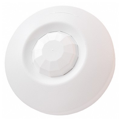

у меня сейчас реализована аналогичная схема на контроллере CCU825, но его функционал ограничен, поэтому решил переходить на мегу. Весь набор у меня практически готов и процентов на 70 собран и подготовлен.
Cейчас для моего контроллера CCU825 в качестве дымовых и датчиков движения у меня использованы датчики Астра, типа как на картинке
Они питаются по шлейфу (3 провода: питание, земля и сигнал).
У меня вопрос по датчикам движения и пожарным - какие Вы использовали?
Здравствуйте. Датчики движения у меня Рапид 2 версии, одна астра-5. А дымовые датчики, сборная солянка, всё что давно валялось: ИП-212-45 старой модели и последней, ИП-3СУ. А вообще сильно вы не заморачивайтесь какие брать. Они почти все одинаковые, пожарные так вообще стандарт, контакт 2 это плюс а 3 и 4 это минус и разрываются они при снятии датчика с розетки, все пожарные работают на шлейфах от 9 до 30 вольт, только потребление тока в дежурном режиме разное, чем меньше тем лучше. Современный датчик должен есть не более 55мкА. А датчики движения все питаются 12-ю вольтами и имеют выход или релейный или твердотельный, который при движении размыкается. Берите, что больше нравится по дизайну и цене. У меня они все ИК, радиоволновые и ультразвуковые не использую, дорогие да и ни к чему они мне
