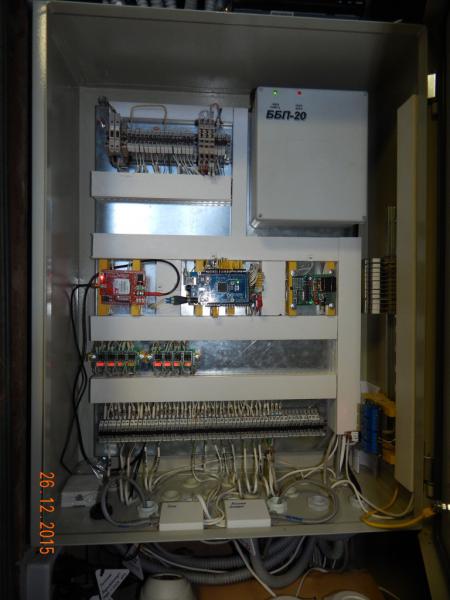

Насколько я понимаю перейти с sim900 на Ethernet не проблема.
Просто сериал печатается в другое место и все.
Да и SIM900 становится бесполезен, так как мега цепляется к роутеру, RTC тоже не нужны подцепляемся по NTP и обновляем дату и время. Обширные возможности)
Только код всетаки нужно разделять по модульно.

Нет. От SIM900 избавляться не буду. Наоборот! Роутер периодически требует перезагрузки. А SIM900 за 1,5 года отработал без сбоев! Поэтому буду делать спец реле для перезагрузки по 220в роутера по СМС.

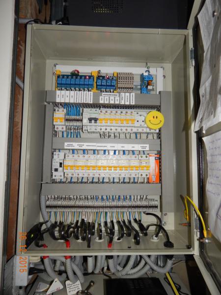

Добрый день! а как-то предусмотрен случай залипания ЭМ реле? я так понял, все основные нагрузки через ЭМ реле реализованы? что, если реле залипнет?
Здравствуйте, контроль залипания реле не предусмотрен. Для этого нужно городить 16 оптопар, задействовать 16 минимум входных каналов..... а зачем???
Одно из главных моих правил: любое устройство в доме, должно быть максимально автономным.
Ну например насос в септике у меня с поплавковым выключателем, который отключает насос если тот выкачил всю жидкость.
Насосная станция вообще самостоятельное устройство, имеет реле давления. Накачал насос, выключился, ждет падения давления.
Водонагреватель в кухне, разумеется имеет свой термостат...
Ну и так далее... если залипнет по освещению, ну человек нажмет выключатель на стене, и свет погаснет.
Ну а вообще я так скажу. Если использовать нормальные реле, если их нагружать током который не превышает величины тока, которая указана на корпусе реле, то реле будет работать свои положенные минимум 10000циклов
Просто не нужно вешать на одно реле пол дома потребителей. Если другого варианта нет, купите промышленный пускатель ПМ. он для этого создан.
Кто то писал мне про то, что если полить розетки в гараже Керхером, то реле залипнет. А это вообще нормально? Реле тут причем? Минимум розетки надо IP54 ставить, максимум переносить их подальше от мойки. И вообще поливать розетки водою, это аналогично, что светить в бензобак зажигалкой.
Можно сколько угодно рассказывать про симисторные оптопары SSR-40, всё равно современные реле будут надежнее. Дом у меня загородный, напряжение при грозах может сильно возрастать, какой симистор это выдержит? И самое главное, реле не греется, а SSR-40 нужен теплоотвод. НО! SSR-40 я планирую приобрести! поставить на освещение, т.е. на участки с наиболее частым включением. Да и так пощупать.
Что пугает в ардуино, так неизвестность того, что происходит в библиотеках ввода вывода.
В промышленных контроллерах все эти вещи аппаратные или быстрая имитация.
А у нас получается отправка смс садит колом всю систему.
У меня тоже опыта в ардуине 0 или -10 :)
И я тоже использую goto ;)
Ну волка боятся, в лес не ходить... Это нормально для человека, неимеющего опыта с Arduino. Мне вот например всё понятно. Библиотеки также можно открыть, просмотреть код, разобраться и подредактировать. Я это уже делал, когда столкнулся с конфликтом двух библиотек. Они не могли поделить один встроенный таймер микросхемы ATMEGA, свободных навалом. GO TO денег стоит далеко не как ардуино.
Где каким колом отправка СМС садит всю систему? Ну сделал я задержку с DELAY на 5 секунд, чисто просто так, на всяких случай, чтобы модуль SIM900 успел отправить через доблесный мегафон смс-ку. И что же такого катастрофического может произойти за 5 секунд? Можно сделать таймер на счетчике циклов и выйграть эти 5 секунд, но на практике, это того стоит?

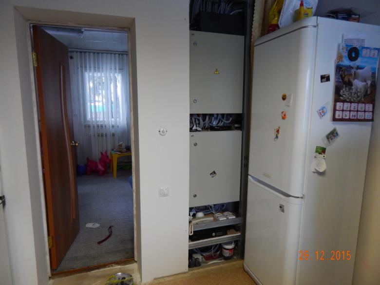

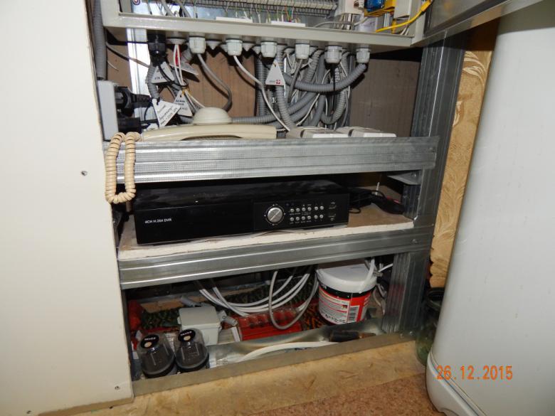

Шкафы сейчас.
Супер - Видна рука КИПовца!!!!
Скажи, пожалуйста, у тебя все ардуино стоят в щитке.. а от отдаленных датчиков как ты информацию передаешь? По каким проводам? есть ли разица какие провода применять? Какое максимально расстояния до датчика температуры / влажности / освещения / движения? Как организовано питание датчиков? Буду очень благодарен за ответ!
Не мешает ли работа всей этой системы комфортному пребыванию в помещению (например шумы от реле) ? есть ли принудительная вентиляция? или она не нужна?

Код тоже оставляет желать лучшего. Использование чисел вместо именованных констант, использование delay() это моветон.
Автор красавчег :)
А косяки кода это мелочи.
Если уж серьезно заморачиваться то стоит это на асм переписать.
Собираюсь делать подобное, но попроще с уклоном на управление отоплением.
Раньше много писал на асме и С++ подобное програмирование ест мой мозг :)
"С ужасом представляю себе, как в один прекрасный момент контроллер накроется "медным тазом".....
Не принято "класть все яйца в одну корзину"."
Запасную мегу держать не так уж и дорого. Прошить - 5 минут.
Тут больше вопрос в горячем резервировании.
У меня приятель уперся, что делать надо на мелких мегах модулями.
Дабы обеспечить устойчивость проекта.
Автор красавчег :)
Автор определенно молодец, только эта система так и останется в единственном экземпляре...... у автора. Это частный случай, причем с не самой удачной реализацией. Нет и не может быть двух людей с одинаковой конфигурацией жилья и одинаковыми хотелками. Никто эту систему повторять не будет. Изменяемость, конфигурируемость, масштабируемость, избыточность имеют значение.
Код это половина успеха и если для изменения выхода или полярности надо перелопатить весь код, то это говнокод. В хорошем коде меняется один define.
Перекладывать на асм имеет смысл только при нехватке производительности или ресурсов или если код никогда не будет меняться. В общем случае надо писать на С(++). Только писать надо так, что бы ламеры могли разобраться. В предложенном коде сам автор через год сломает голову. Про delay() я уже писал, это нонсенс, еще бы goto использовал.
Построить рядом точно такой же умный дом? :)
Приятель рассуждает здраво. Одна нано-ардуина на помещение сделает систему масштабируемой.
Автору надо предложить реализовать систему отопления аналогичной конфигурации.... от каждого радиатора (читай датчика) протянуть прямую и обратную трубу к центральному узлу (читай контроллеру).
Про промышленные контроллеры мне не рассказывайте. Я инженер КИПиА работаю с 2009 года на севере. Видал и ScadaPackи сименсы, и митшубиши, ну а allenBredley в какждой бочке как говорится. Когда хочется сравнить Ардуино с промышленным контроллером, сразу узнайте цену на промышленный контроллер и не забудьте про цену на софт для него же. Потом на зарплату свою посмотрите, и посчитатйте, сколько лет работать на него надо. Вы день через день в бак своей машины по 2 или 3 ардуины заливаете :)

Про применяемость этой системы один в один другими людьми, я сначала цель не ставил, но я уже работаю над этим! Разбираю на куски, куски можно будет подключать, в зависимости от конфигурации данного объекта автоматизации.
Ну функция define конечно хороша, и до нее дойду. Но вообще если в ArduinoIDE нажать CTRL+F то поиском можно быстро найти и заменить на всё что хочешь. Я так и делаю, очень удобно.
Чтобы ламеры могли разобрать, да и что там ламеры,чтобы сам после полугодового перерыва мог разобраться, я всё подробно комментирую на русском языке.
Добавлю свою ложку дегтя. Это хороший пример "как делать не надо".
А какого ему контроллеру накрываться медным тазом? Он установлен в шкафу IP54 у него нет куллеров, он не греется, он со всех сторон гальванически изолирован опторазвязкой. На дискретных входных сигналах и на выходных. У микроконтроллера нет операционной системы,которая могла бы виснуть. Питание попадает на него через SmartUPS. Если сдохнет UPS, дальше будет сидеть на аккумуляторе, и еще сутки давать всю картину, пока человек не придет.
Про корзину с яйцами мне рассказывать не нужно. Я практик! В промышленности ушли от сетей всяких автономных систем и приборов. На объекте устанавливается дорогущий ПЛК с возможностью горячей замены модулей, все датчики со всех мест подключены к нему через изолирующие барьеры, сами модули напичканы гальванической изоляцией. И всё работает! Никакие АРМ на операционных системах никогда не рулят тех.процессом. Так как компьютер вещь не надежная, то повиснет, то перегреется, то кофе прольют, то об шнур запнутся. На производстве это не допустимо.
+ всегда! В нормальных проектах. Предусмотрена система ПАЗ, обычно она на реле! или на примитивных приборчиках с микроконтроллерами. Задача ПАЗ. Если всё накрылось медным тазом, остановить, выключить, затушить, перевести в безопасное положение, сдренировать, ну и т.д.! НУ а организация РАДИОСВЯЗИ между приборами вообще не применяется, так как вещь очень не надежная.
Ну про Delay() я так понял это уже дело принципа. Использование delay() до 5-ти секунд в ОДНОРАЗОВЫХ процессах считаю допустимым! Ну отправилась СМС-ка раз там в пол дня, и всё. Всё зависит от вероятности наступления событий при этих 5-ти секундах. Вот что может произойти такого, в моём коде в течение 5-ти секунд, что требует срочной реакции микроконтроллера, и через 5 секунд это уже будет не актуально?
У меня инфракрасные обогреватели запитаны через китайские реле на 10А, через два месяца навернулось реле на самом мощном обогревателе 1,5кВт (залипло во включенном состоянии)
Теперь вот думаю, как грамотнее и ненакладно переделать..
Залипло механически, или контакты спаялись?
Ну может случай единичный. Заменить пока, может будет работать.
Главное в программе предусмотреть контроль за сильным отклонением температуры от заданной. Чтобы о перегреве вовремя был оповещен хозяин.
Как вариант поставить 20-ти амперные реле. Также есть они в продаже. А автоматы стоят на каждый обогреватель? т.е. перед реле автомат, потом на реле и далее на обогреватель.
Ненакладно с помощью SSR-40 не получится с нынешними ценами на долляры.
Про SSR начитался, что греются сильно - пожароопасно)
Реле пока не вскрывал. Контроль за сильным отклонением есть, но сейчас такая ситуация, что сильно не могло отклониться, т.к. холодно и обогреватель в одиночку не вытягивает выше +10:) Просто постоянно эл энергию кушал (хорошо я быстро заметил). Автомат стоит один на всю систему (0,8+1+1,5 кВт+Mega:)). Еще в программе сделано ограничение максимальной нагрузки (больше заданной ограниченной мощности не включает, так, на всякий случай). но это, если всё работает как надо:)
Ещё можно последовательно реле подключить. Чтобы разрывались два контакта. Резервирование типо. После этого точно спать спокойно. А автоматы лучше поставить на каждый обогреватель, и "впритирочку" по потреблению.
ну тогда надо постоянно отслеживать, не вышло ли из строя какое реле, чтобы вовремя поменять
