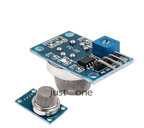

abarmotovi4, газоанализатор я приобрел себе такой
Стоит 100 руб.
