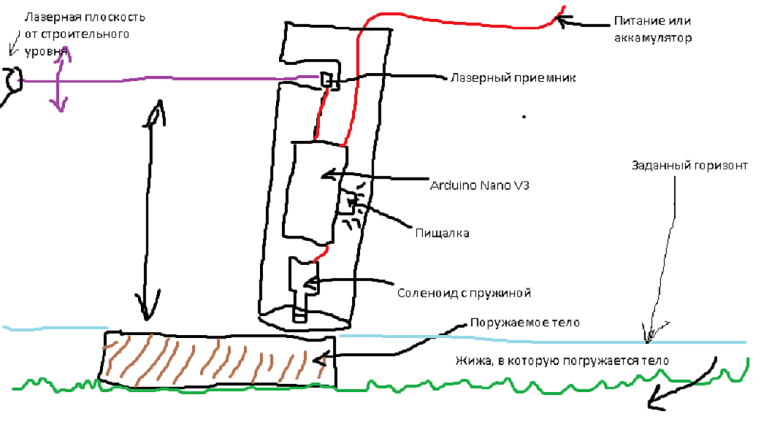

Доброго времени суток, уважаемые обитатели форума.
Начну как и большинство тем с банальной форазы - появилась идея и необходимость в устройстве, способном погружать тело в некоторую субстанцию на заданный горизонт.
Субстанция, в которую тело будет погружаться отдаленно напоминает мягкую, пластичную штукатурную смесь, в ее составе почти 70% песок, а остальное - различные специфические добавки. Есть некоторая аналогия с цементом, на который устанавливают кирпич или плитку или что то еще подобное. Тело будет погружаться в нее вертикально до заданного горизонта.
Горизонт планируется задавать лазером, ну или как его еще называют построителем плоскостей.
Погружаемое тело будет прямоугольной формы, где-то 24 см в. длину и 60 в ширину, его вес чуть более 2 кг.
Это вот исходные данные, так сказать.

Итак, вот картинка, как я себе это все представляю, сразу извиняюсь, не художник я тоже ни разу.
Foxxxof
Foxxxof аватар
Зарегистрирован: 07.10.2016
Что бы было понятнее постараюсь объяснить в словах.
Человек наносит на плоскость "жижу", кладет на нее "тело" и сверху ставит "устройство".
На этой плоскости стоит лазерный уровень, который задает плоскость.
И устройство включает соленоид, который вгоняет тело в жижу мелкими и частыми ударами, до тех пор, пока лазерная плоскость не сравняется с лазерным приемником. По достижении лучом приемника, издается звук из пищалки и отключается соленоид.
Форма устройства еще не продумана, но мне кажется, что лучше будет если она будет просто круглой трубой.
Foxxxof
Foxxxof аватар
Устройство планируется использовать на улице, где есть солнечный свет. Из этого возникают сложности с приемником. Тут я вижу 2 пути: первый - и самый простой - сделать прорезь в трубе и углубить приемнить внутрь, где он сможет меньше подвергаться воздействию лишнего света,можно еще и фильтр какой-нибудь надеть. И второй - должен быть еще один приемник(фотоэлемент), который будет принимать солнечный свет, передавать инфу в Arduino и ровно такое же количество света отнимать от света, получаемого от лазерного приемника.
Я уже порядком подзапутался и прошу совета и ваших мыслей по поводу моих соображений
В идеале, на конце соленоида можно было бы установить какой-нибудь датчик, который бы включал соленоид только тогда, когда он приблизится к телу, например на 1 см. Это чтобы устройство не молотило впустую, когда оно отложено в сторону - но это вторично.
Для большей маневренности устройства, было бы замечательно запитать его от аккомулятора(Как раз есть шуруповерт для экспериментов), но на худой конец можно и от сети.

И в завершение всего вышесказанного, сегодня сделал заказ на алиэкспрессе. Не знаю, можно ли на этом форуме публиковать ссылки на сторонние ресурсы, да простят меня модераторы, я их выложу некликабельными.
Итак:
Вот сердце и мозг устройства - выбирал из соображений компактности - Nano V3.0 Mini USB ATmega328 5V 16M Micro-controller Board CH340G For Arduino ( ru.aliexpress.com/item/Nano-V3-0-Mini-USB-ATmega328-5V-16M-Micro-controller-Board-CH340G-For-Arduino-NEW/2031874977.html?spm=2114.13010608.0.0.QgOKuG )
Глаза (на ютубе такой видел) - Laser Sensor Module non-modulator Tube Laser Receiver New Module ( ru.aliexpress.com/item/Laser-Sensor-Module-non-modulator-Tube-Laser-Receiver-New-Module/32717855701.html?spm=2114.10010208.1000016.1.P2I6pY&isOrigTitle=true )
Руки (не знаю чем руководствовался, наобум) - DC12V/2A Reset 10mm 20N Push Pull Type Open Frame Solenoid Electromagnet ( ru.aliexpress.com/item/DC12V-2A-Reset-10mm-20N-Push-Pull-Type-Open-Frame-Solenoid-Electromagnet/32686464624.html?spm=2114.10010208.1000016.1.TqZ9z7&isOrigTitle=true )
Голос ( пищалка ) - Active Buzzer Alarm Module Sensor Beep for arduino smart car ( ru.aliexpress.com/item/Active-Buzzer-Alarm-Module-Sensor-Beep-for-arduino-smart-car/2038554066.html?spm=2114.10010208.1000016.1.3a7FbK&isOrigTitle=true )
И для экспериментов взял сам лазер - Laser sensor Module 650nm 6mm 5V 5mW Red Laser Dot Diode Copper Head for Arduino ( ru.aliexpress.com/item/Laser-sensor-Module-650nm-6mm-5V-5mW-Red-Laser-Dot-Diode-Copper-Head-for-Arduino/2038550957.html?spm=2114.10010208.1000016.1.E2dyLS&isOrigTitle=true )
Вот такой набор проводков и площаку - MB102 Power Supply Module 3.3V 5V+MB102 Breadboard 830 Point+Jumper cables ( ru.aliexpress.com/item/MB102-Power-Supply-Module-3-3V-5V-MB102-Breadboard-830-Point-Jumper-cables/32294024819.html?spm=2114.10010208.1000016.1.ZI7AgV&isOrigTitle=true )
Ну и вишенкой на торте будет вот какая прозрачная коробочка One set Transparent Box Case Shell for Arduino UNO R3 ( ru.aliexpress.com/item/Free-shipping-Transparent-Box-Case-Shell-for-Arduino-UNO-R3-not-Raspberry-pi-model-b-plus/32356111384.html?spm=2114.10010208.1000016.1.BLyjQs&isOrigTitle=true )
Старался все брать у одного продавца, но вот с коробочкой вышла неувязка. Но не суть.
Хочу услышать мнения и советы профессионалов и любителей и всех, всех кого тема заинтересовала.
Мне важно абсолютно все, на правильном ли хоть я пути.
Интересно все, от выбора железа до програмного кода. Заранее благодарен и надеюсь на интересное и плодот ворное общение.

Похоже на Автоматический вибрационный укладыватель плитки. Интересная идея.

После видео роликов стало понятно чего вам нужно. А теперь вопрос этот молоток каменщика такой дорогой или он своими характеристиками не подходит?
По моему если его жестко закрепить на устойчивой подошве то можно будет ставить на ваш объект и он будет бить пока не опустится.

Теперь по делу, думаю самым сложным будет механика
---выставить ровные углы на лазерах и приемнике, возможно подойдет лазерный горизонт пользовался как-то таким он дает перекрестие лазерное с точным горизонтом и вертикалью. По его горизонту можно выставлять глубину погружения, тогда не будет опасения что косо или лазер промахнется мимо приемника как точечный.
---боек для соленоида выточить и намотать катушку чтоб этот боек перемещать, возможно есть и готовые от магнитных замков или другой техники. Возможно пригодится аккумуляторный инструмент который при работе вибрирует, например електролобзик даже без лезвия неплохо вибрирует.
А программно это реализовать на ардуино можно и алгоритм не сложный прекращать молотить как только получим сигнал от лазера.
А для этого и контроллер не нужен, фотоэлемент да компаратор. (если только сигнал горизонта не кодировать для защиты).
Типа такого
Или
И ударный механизм по типу перфоратора

Там перечень элементов указан
180R - сопротивление 180Ом
Компоненты:
T1 - фототранзистор TIL-81 (аналог BPW85)
T2 - BC547 (аналог КТ3102Б)
R1 - резистор 180Ом
D1 - светодиод АЛ336А (вместо него у вас должно стоять реле управляющее приводом ударного механизма)
S1 - выключатель

Едем дальше, - надо подключить ко всему этому делу еще и сам шуруповерт, тоесть хочу чтобы в результате попадания лазера на фоторезистор зажигался диод и включался шуруповерт.
Так как питание на плату от АКБ я уже подать не могу, то естественно все это будет жестко привязано к компьютеру, пока...
Далее размышляю - если разбираю шуруповерт - беру от него мотор, то потребуется драйвер - это сложный путь.
Путь попроще - в шуруповерте есть кнопка, в которой уже есть драйвер - тоесть достаточно зажать кнопку постоянно включенной, что и было сделано резинками для денег. Далее соединяю плюс АКБ и плюс питания кнопки шуруповерта. Минусы же не соединяю, а просто вывожу проводками.
Вопрос - куда прицепить эти минусы на плате, чтобы по загоранию диода включался шуруповерт?
Попробую нарисовать как это схематично выглядит.
PS. Если тыкнуть на фото, то она будет больше.

bwn
Зарегистрирован: 25.08.2014
Foxxxof пишет:
bwn пишет:
Для лазерных уровней есть спец.приемники, специально для работы с сильной засветкой (писчит). Коробочка в пол.сигаретной пачки, продается обычно там где и уровни. Возможно будет удобнее, чем всякие щели и затемнители изобретать.
Да, я знаю, но это уже готовый продукт и подцепить его к Ардуино будет куда сложнее, нежели снова изобрести велосипед.
Отнюдь, надо только снять сигнал с пищалки. Там может быть просто питание (если активный бузер), либо диод и конденсатор с резюком. Дальше на ваш аналоговый вход.
bwn
Foxxxof пишет:
Пытался воткнуть эти два минусовых провода на ножки светодиода - благополучно его спалил.
Что не так ?
Который от аккума - минус, а который от шурика = конкретный плюс - сопротивление обмотки. Светик подозреваю был без резистора?
"Вопрос - куда прицепить эти минусы на плате, чтобы по загоранию диода включался шуруповерт?"
Напрямую к плате их соединить нельзя. Самый простой путь через реле или MOSFET (сложнее).
