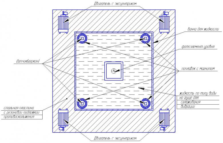

вот продумал вот такое устройство, стальная пластина в размер плитки либо сменные пластины по размеру плиток, в цетре ванна с жидкостью, смысл такой когда магнит(поплавок) опускаеться ниже уровня размыкания геркона то включается соответствующий вибрационный двигатель на углу пластины, и это происходит пока не выровниться уровень воды, как только уровень выровнился, происходит включение всех двигателей до поры срабатывания фотоприемника, ксли какой либо геркон снова разомкнулся то снова включается моторо соответствующего угла и так до тех пор пока не появится уровень в фотоэлементе. если все герконы замкнуты и фотоэлеент в сработке, значит горит допустим зеленый индикатор об успешной установки уровня плитки. если хоть одно условие не верно то горит крассный. проблемма в том что бы выставить горизонтальный 0 на герконах, можно на винтах сделать приблуду тонкой и грубой регулировки, в общем вот такая идея) врятли буду заниматься ее воплащением но может кто-то подчерпнет что то и сделает готовое устройство, герконы с магнитами можно заменить допустим на какие нибудь уровнемеры. более точные, а еще лучше бы запилить гироскоп, это было бы вообще шикарно, но не знаю что будет с ним от вибраций моторов, если кто нибудь сделает подобное дайте знать) а тут можно вообще без ардуино обойтись)

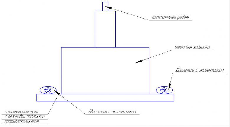

вид сбоку
