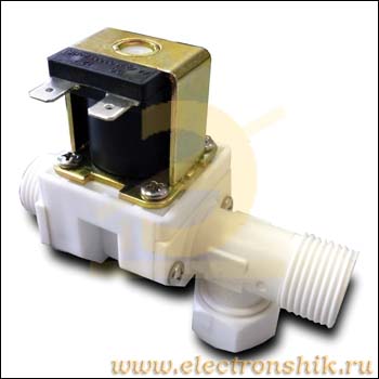

Есть вопрос про клапана -если клапан на бОльшее давление то при малом он что не откроется разве? Просто есть водоснабжение с большим давлением и бак с водой с мЕньшим. чтоб не прогадать.
Я ставил от стиралки клапан 220в, при моём давлении не открывается и гудит. Ну мож пару капель выдавит)))
Я понял внем наверно обратный клапан стоит и маленькое давление неможет его продавить. Если вынуть пружину с клапана то будет работать.
Probelzaelo пишет:
Если совсем вынуть то перестанет закрываться... придется все же оставить пружинку, но более слабую.
пружина в клапанах от стиралки очень слабая и предназначена исключительно для возвращения штока соленоида в исходное состояние(до того, как было подано напряжение на катушку)
т.е.: нет напряжения - давление воды захлопывает мембрану и клапан закрывается, есть напряжение - шток соленоида не давит на мембрану и клапан открывается.
поэтому, если убрать или ослабить пружину клапана, то это может привести только к неполному захлопыванию/закрытию клапана.
*как следсвие из выше сказанного - клапаны от стиралок плохо работают с давлением ниже номинального водопроводного, не до конца захлопываются/закрываются/пропускают воду - рекомендую ставить шаровый вентиль с электроприводом.

нужно брать что-то качественное немецкое в металле или японское в пластмассе
я к тому, что клапан от стиралки - совсем не подходит для малого давления
зачем изобретать "велосипед", его уже изобрели ...
питание 9 Вольт.
пропускная способность от 4 до 115 л/мин

а ведь действительно разве там будут настолько большие расстояния от управляющего блока до исполнительного механизма?
Думаю врядли тогда зачем это обсуждать.И все же есть автомобильные клапана с регулировкой для системы отопления новых ВАЗ
2110-12
и 12в и доступно
А что за клапан такой? Раскажите поподробней или ссылку..
датчик потока жидкости как здесь ссылку приводили на dvrobot у меня есть. и клапан от омывателя девятки тоже вынужден использовать из-за его цены. есть в китае за 200р штука примерно клапаны получше, на 24 или 220 В. может и на 12 бывают, но это надо продаванов спрашивать. Но таможня может не пропустить партию эдак из..20. меня это вот останавливает пока что лишь от их заказа. Датчик потока нормальный, погрешность на 400мл глазу почти не заметна. разве что пришлось константу подбирать опытным путем, ибо врало на 30% если юзать ту что на сайте там написана.
Знает ли кто, сборка UDN2803 или что-то подобное потянет клапан омывателя девятки? сначала думал на модулях реле делать, но они много места занимают((
Для ответа нужно понимать какой ток хотят клапана, обычно автомобильные устройства не стесняются своей прожорливости, а у ULN280Х нагрузка до 500mA на пин, но при условии что суммарный ток через все пины вместе не превышает 2.5А ... http://www.ti.com/lit/ds/symlink/uln2803a.pdf там есть другая беда, ключи на составном биполярном транзисторе... потому и с нагрузкой проблема. Может лучше призадуматься о нормальных MOSFET ключах на выходах?
Посмотрел в инете про клапан - написано не более 0.5А. Но надо проверить. Транзисторы есть несколько IRLR3110, по даташиту оч неплохи. Но пока с ними не возился еще, прогу пишу. Если делать на транзисторах, то куда подключать диод иль еще что для защиты от катушки?)
Это схемы и картинка для транзистора D882.
Дык в даташите же красиво нарисован диод, его прекрасненько хватает для защиты от катушки, это как раз его место
