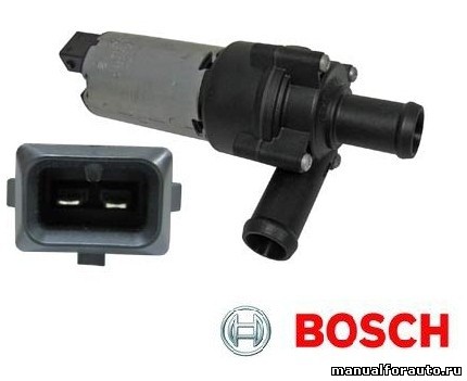

Спалил штук 5 таких насосов в инкубаторе (система поддержания влажности). Разных заводов покупал. Они если больше минуты непрерывно работают, то плавятся и сгорают. Только импульсами короткими можно использовать. В режиме 5 секунд качаем, 10 минут отдыхаем моторчик служит третий год. Для полива совершенно не подходит.
Когда был произведён первый запуск обнаружилось, что блок реле на красном текстолите работают наоборт в отличии от блоков реле на синем текстолите. т.е. при логическом 0 на реле - включенно. 1 - выключенно. Это специально китайцы так придумали?=) пришлось сменить на синий блок.
стоит около 1600, напряжение 12 В, ток замерянный на машине 1,2-1,5 А. Сколько прокачивает литров точно не скажу, но капельницам хвати за глаза это точно. По давлению: ДТ (солярку) поднимала на 2,5 метра на ура (хотя вообще качает тосол). Разъём подходит от форсунки ВАЗ стоит 30-50 руб. Парт номер для заказа в отделе иномарок 0392020034 Бош. Есть отечественные аналоги, но они стоят на 100 руб дешевле, потребляют около 3 А, гудят и текут

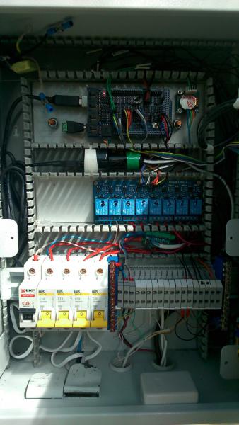

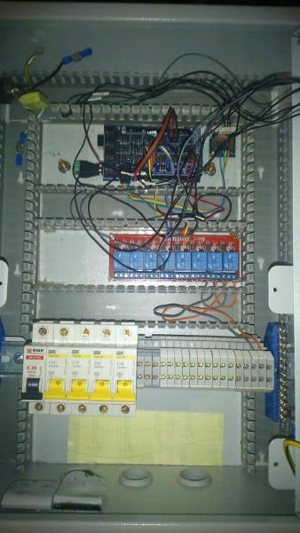

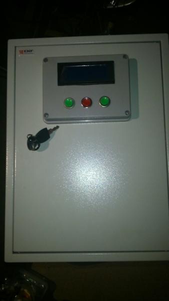

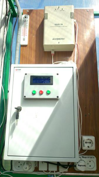

Удобная разводка проводов по перфорированному коробу(избавился от макетки),arduino mega вместо uno, 4х строчный lcd дисплей вместо 2х строчного, запись логов на sdшку, часы реального времени, хранение и изменение параметров работы ящика в энергонезависимой памяти контролера, 4х зонный капельный полив.
Добрый день. Решил автоматизировать две теплички и полив огорода. Приобрел всякие железяки ардуино. И тут началось, мозги закипели, комп практически тоже. Самому с кодом сложновато поэтому решил воспользоваться Вашим кодом для уно и попытаться адаптировать его под свои условия. При компиляции Вашего кода выдало кучу ошибок. Несколько победил установкой библиотек ))). А с очередной, засада, пишет "OneWire does not name a type" не пойму в чем дело. Если Вам не трудно помогите победить ее.

а тем временем идёт сборка ящега управления.
потроха:
Про насосы, возьмите дополнительную помпу Бош

Модуль управления теплицей v2 установлен и запущен =)
Что нового во второй версии?
Ящик прежде всего =),
