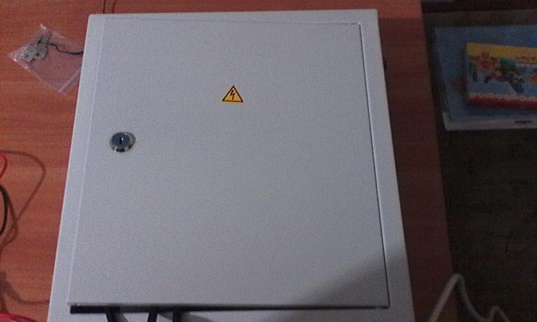

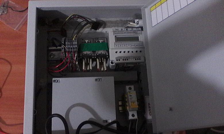

ildarik
Зарегистрирован: 06.10.2015
Идет процесс сборки.
Автополив, проветривание...
Контроллер(нано) с датчиками будет в отдельном блоке...
Probelzaelo
Зарегистрирован: 15.04.2011
ildarik пишет:
Лучше бы пластиковый ящичек то. И желательно с уплотнениями, хотя бы IP54
ildarik
Буду этот момент решать (наверно уплотнитель проклею).
Т.к. собирать начал из того что было...
lean_74
Зарегистрирован: 22.12.2015
ildarik пишет:
Буду этот момент решать (наверно уплотнитель проклею). Т.к. собирать начал из того что было...
вот и мне первое, что бросилось в глаза - влагонезащищенный корпус, а что внутри теплицы, что снаружи не есть хорошо.
