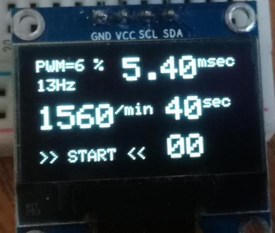

В теме по пультоскопу я пооффтопил. В общем переделал скетч генератора сигналов пультоскопа под станцию для проверки инжекторов. Для дисплея OLED Adafruit 128х64. Библиотеки можно взять от пультоскопа.
Вроде работает. Выход на форсы через 9 пин, через мосфет модуль. Выкладываю, так, может кому пригодится.

И еще, как шрифт уменьшить,. а то не все данные отображаются на OLED дисплей, интервалы между сстроками сделал минимальными и всеравно не влазит всё?
Со шрифтами так не должно быть, может у вас библиотека кривая. Дак влазит же программа, попробуйте как работает, может и не надо ничего править. У меня вообще на 168 меге не компилируется, 150% занимает оперативы
Подскажите дисплей я правильно подобрал
https://ru.aliexpress.com/item/IIC-I2C-TWI-2004-Serial-Blue-Backlight-LC...
Да
В 328 влазит, а в 168 нет. Библиотеки с сайта пультоскопа вроде брал.
P/S: библиотеки старые удалил, установил новые через оболочку ардуино, все-равно шрифт крупный, все данные не влазят на экран.
под 168 врядли влезет, много слишком не хватает. По поводу шрифта хз, может каким то образом 128 х 32 экран выбирается. Ровно ведь половина не влазит
лучше брать LCD 20х4. Oled конечно четко все, но ппц мелкий он. Да и скетч на 20х4 я уже получше сделал

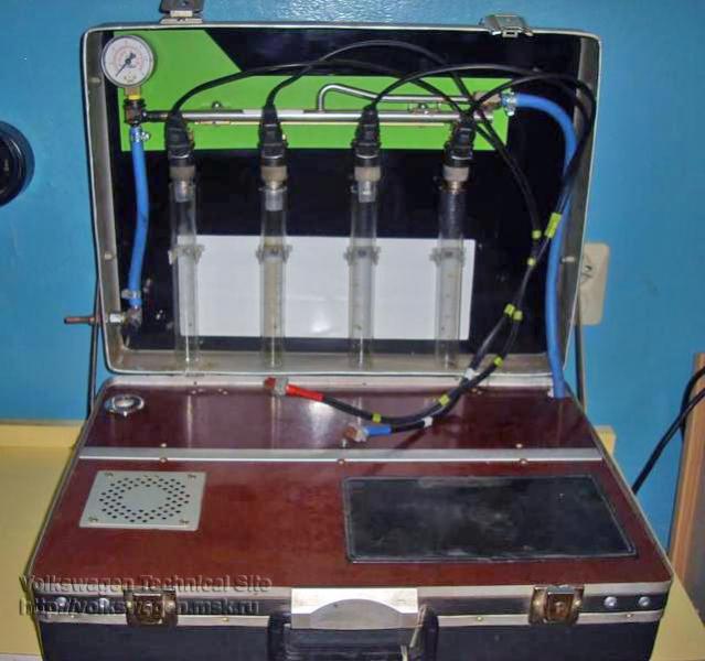

А можно подробнее про саму установку? Как нагнетается, что прогоняется?
Да простит меня автор, не смотрел как у него сделана мех часть.
Обычно делается так, берётся насос и какая нибудь рампа от авто (что найдётся подешевле с разборки) тут надо обратить внимание на то что либо насос в сборе с регулятором давления, либо регулятор давления на рампе, ну и дальше всё это куда нибудь крепится кто то варит рамку кто то из дсп выпиливает.
Прогоняется как правило бензин (сам им пользуюсь) но лучше прикупить тест жидкость она цветная лучше видно факел распыла, она не пахнет, она не ГОРИТ. Ибо тут очень аккуратно у многих всё собрано на соплях и одна лишняя искра может привести к печальке.
