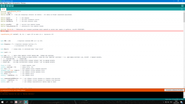

библиотека работает на таймере вроде как, у меги они на других пинах висят. Из пушки по воробьям получается, мегу сюда втыкать. А так ковыряйте библиотеку PWM
на меге на сколько помню нужно ШИМ пин использовать не 9, а 11.

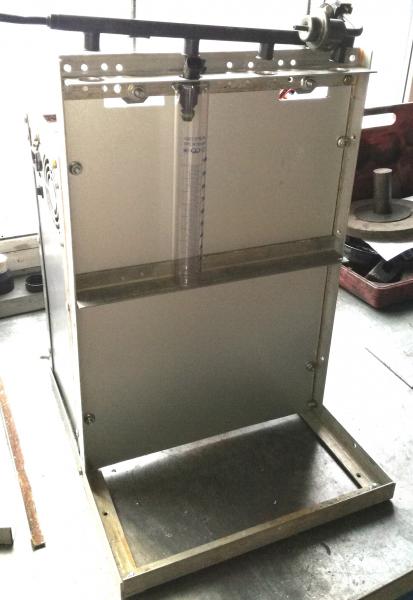

ага, прошло пол года. Нашёл на даче какие то алюминиевые уголки, довольно много, но все разнопрофильные. В итоге дело немного, но продвигается))) пару дней пособирал стенд. Может ещё через годик закончу ))

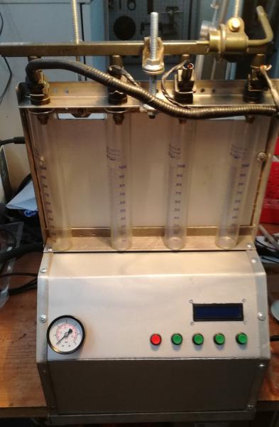

как уже говорил мензурки заказал в интернет магазине школьных принадлежностей (в т.ч. для уроков химии). Уголок алюминиевый легко сверлится и пилится, поэтому каркас довольно легко поддался. Основной интструмент болгарка и шурик, трещётка на 10. многа болтов и гаек М6. и аккуратность не помешает, у меня с этим беда.

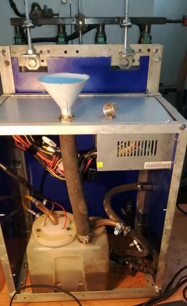

Бачок от омывателя классики, туда поместился бензонасос от форд мондео4, т.к топливных стаканов валяется вагон и маленькая тележка, а дохнут там не насосы а, подгарает эл. разъём на крышке стакана, поэтому кто в Е-бурге обращайтесь за насосами.
здесь же в бачке (в отверстие для залива омывайки) регулятор давления топлива, от того же мондюка. Не вижу смысла делать регулировку дваления. Буду мерить всегда на 4 бар, как делает регулятор давления.
БП от компа. Кстати заднюю часть стенда, ступил, можно было взять готовый корпус от компа, все равно в итоге что то подобное и получилось. мог и не мучиться.

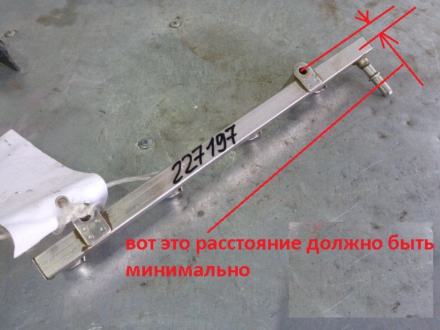

Топливная рампа от дэу нексия (уши подогнуть пришлось). На разборках рампы разные есть, от 300 руб.
Планирую просверлить (пока не знаю чем) мензурки внизу, диаметр 10мм. заказал такие штуцеры (1/8" на 8мм) , гайки и сборку кранов 4шт. , чтобы слив с мензурок делать. Решил не связываться с эл.магн. клапанами. дороже и менее надёжно, имхо.
Стены стенда сделал из такого материала, лист нашёл на помойке (такой лист бутерброд - с двух сторон алюминий, втутри пластик. одна сторона заклеена пленкой, убрав которую - очень красивый крашенный материал.), легко пилится болкаркой.

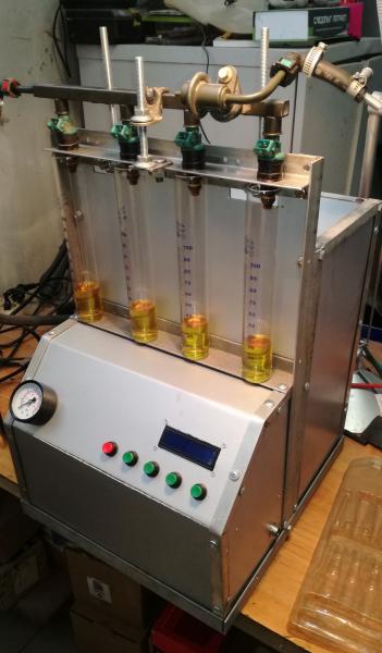

Как доделаю обязательно отпишусь. Пока на стенд потрачено около 2 дней. Больше лени. Но когда начинает что-то получаться это мотивирует.

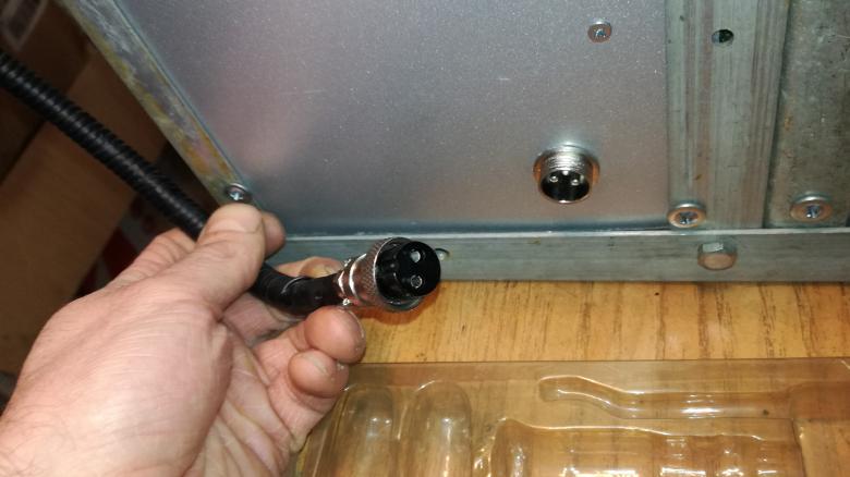

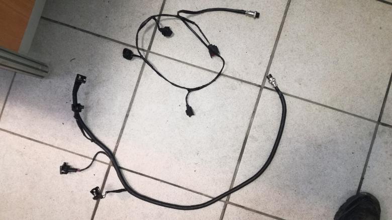

Сделал две проводки под разные разъемы на форсунках:
можно ещё третий шлейф будет сделать универсальный: с пинами-мамами.

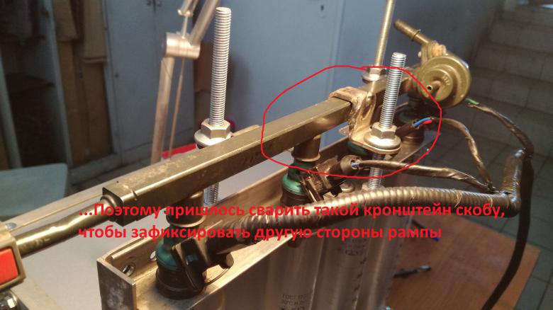

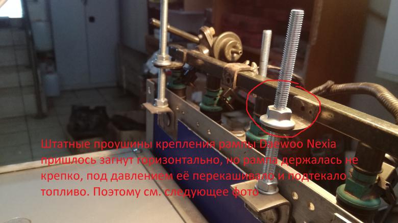

Были проблемы с креплением топливной рампы от нексии:
На разборках этих рамп как гов.... много короче. Лучше брать например от chery QQ6. Там ось отверстий и ось форсунок параллельны и плоскость отверстий крепления близка к оси рампы, поэтому перекоса не будет и крепить проще. Цены на разборках не кусаются. Примерно такая
Скетч для 16x2 экрана.
#include <Wire.h>
#include <PWM.h>
#define outPWM 9 //пин для генератора сигналов (не менять) - это выход на Мосфет управления форсунками.

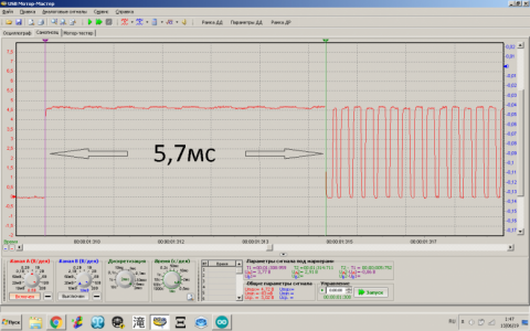

float t = 3.00; // время впрыска, мсек

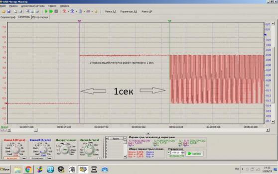

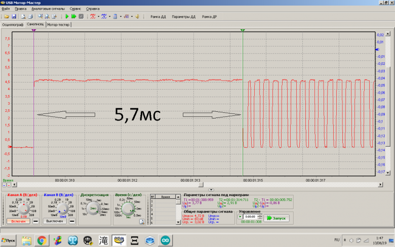

// ниже фукнция включения выхода PWM
void PWMrefresh(){
SetPinFrequencySafe(outPWM, frequency);
if (!full)PWM=frequency*t*0.255;
else PWM=255;
if(PWM<0)PWM=0;
if(PWM>255)PWM=255;
if (full) {timerenabledOPENvalve=1; timerValve = time; SetPinFrequencySafe(outPWM, 4000);}

рампа, которая на последнем фото, по виду да, из нержавейки (это фото с сайта разборки). Моя рампа от нексии, не знаю, она покрашена снаружи краской, но думаю не простая чернина, может с цинком сплав какой.
собрал, наконец, я стенд. видос

Отлично получилось! Рампа из нержавейки?

Даров парни, в чем проблема кто подскажет?
Думаю что с библиотеками беда, есть у кого файлы библиотек необходимые?
По форуму полистай, там все написано. С телефона скинуть не могу.
А все нашел) Спасибо

Добрый, господа подскажите.
Где t= 4.5. При плавном увеличении frequency, имитация повышения оборотов двигателя, в диапозоне ~ 1500-2500 оборотов форсунки находятся в открытом состоянии (как буддто зависают). В чем может быть проблема? Менять значение t?
Да, замечал такое. Не разбирался - не напрягает. С практической точки зрения никакого смысла разбираться в этом нет.

Здравствуйте MaksVV! Смотрел сигнал с 9 пина осциллографом, вот такая картина. Ранее вы писали что открывающий импульс равен 2мс. Это FULL MODE, Impedans 5om. Далее следуют импульсы удержания в 4кГц как и обещано. Если вас еще интересует данная тема, посмотрите что может быть не так.
скетч #106 строка 265 . изменить 1000 на 10 например (мс).
получилось только вот так. изменил на 5
