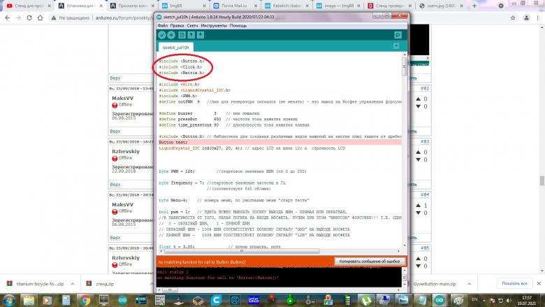

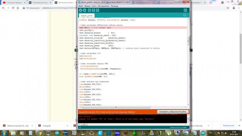

MaksVV сравнил два скетча и переписал так, загрузил,и проверил, рботает:

test.NO(); // N.O. Normal Open
test.pullUp();
test.duration_bounce ( 50);

Здравствуйте! Вопрос какой у меня, уже был задан #81. Вы ответили #82 - Установите библиотеку для кнопок титановый вел от Клапауция и на #84 дали ссылку на библиотеку. Скачал и установил ее, а воз и ныне там. На фото красным отмечена библиотека титановый велосипед.
Если после Button test вставить скобки (), вот так Button test (); , то компиляция продвинется до вот этой строки test.NO(); // N.O. Normal Open и всё,дальше как бы я не плясал, с бубном или без бубна - ноль эмоций. Дорогой подскажи в чем проблема. Я не из праздного любопытства это спрашиваю. Мне понравился этот проект и я свой стенд ( если интересно вот ссылка https://www.drive2.ru/b/1710804/) хочу переделать на ардуино, а тот у меня просто на генераторе NE555 и вся коммутация на кнопках и тумблерах. Будь добр помоги деду, в чем загвоздка?
видимо библиотеку неправильно поставил, не поленился скидал скетч с библиотеками, всё компилируется, IDE 1.8.9
Извините, но я этих библиотек скачал наверно все что имеются. Перепробовал все, но дальше строки Button test; - хоть убей не идет. Я в этом деле профан, только только начинаю изучать и в мои 65 лет, для меня это как подводный мир или параллельные вселенные))) . Мил человек, будь добр скинь нужную библиотеку в формате ZIP. В инете есть некоторые библиотеки как код или скетч, но что с ними делать я не знаю. Если не в напряг помоги пожалуйста.

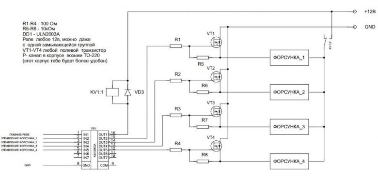

Еще хочу спросить Вашего мнения о целесообразности разнесения 1 выхода на 1 форсунку.
Так будет возможность программно управлять включением каждой форсункой по отдельности.
управлять по отдельности может и нет смысла а вот вешать на каждую форсунку свой транзистор мне кажется целесообразнее, на случай если форсунка в кз или не исправна чтоб не несла на общую ветку всех форсунок нагрузку или наводки, поправьте если я не прав.
Особого смысла нет. Ведь можно вообще по одной форсунке мыть. А так или програмно все форсы включай или разъемы одевай. Поэтому кому как удобней.
а зачем отдельно управлять каждой форсункой при проверке?
Всё решено! Удалил все что связано с Ардуино, по новой все переустановил и как бабка отшептала)))
Подключайть к стенду форсунки без проверки их мультиметром плохая примета) Но если поставить на каждую по транзистору, то можно несколько раз и кз сделать) Тут уже кому как по душе - на вкус и цвет, как говорится.
