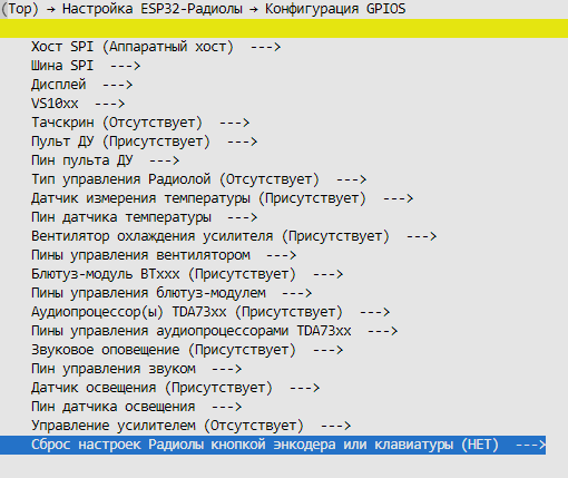

Очередная новость:
Переопределять пины Радиолы теперь можно в самом проекте, запустив задачу "Run Menuconfig"
Будет доступно в следующем релизе.

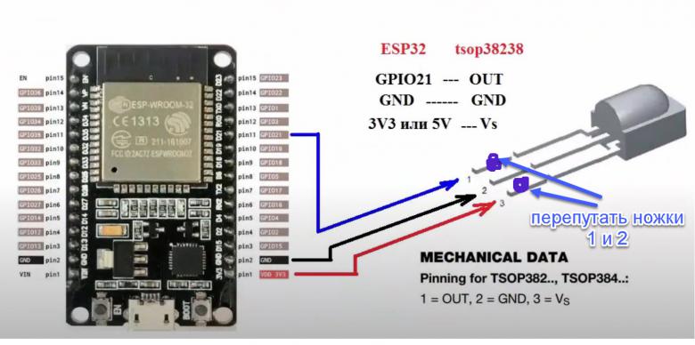

Всем привет
подскажите может ли быть что перепутал ножки ИК датчика и то сжег или повредить в esp32
Нормально играло радио через встроенный DAC,
  а после подключения ИК начало трещать, изредка с короткими элементами музыки
Незнаю это я что-то коротнув когда подключал ИК, потому что он круглый, и не знал с какой стороны которая ножка (центральная земля так и подключил), или какой-то глюк ESP32. Ведь разок уже было, что все пропало, не было доступа к интернет морды, и после многих прошивок все возобновилось
