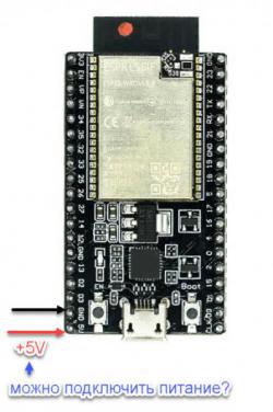

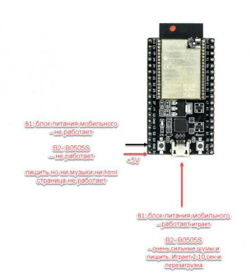

1. решил запихнуть все в корпус, но возникли проблемы при подаче питания на пены esp32 wrover (не MicroUSB).

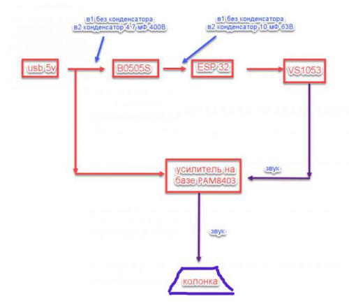

2. А также не работает B0505S - очень сильные наводки и пищить. При этом играет лишь 2-10 сек и перезагрузка
от двух отдельных зарядных - играет нормально
1. Хотел подключить питание на пены чтобы MicroUSB оставить свободным и сделать прямо отверстие в корпусе для подключения MicroUSB На прямую для будущей прошивки
2. B0505S чтобы не ставить 2 блока питания
PAM8403 без B0505S видел выше. Но пока не вариант у меня нет необходимых конденсаторов и резисторов. И магазинов поблизости нет. А заказывать такие мелочи что-то не хочется (цена доставки)
Кондесатор первый на 4,7 мФ, 400В - потому лучше не нашел под рукой, взял из старой зарядки на пробу. в общем у меня нет вообще таких мелких деталей :(

Я для Радиолы делал питание 1 адаптер 9В+ 2 стабилизатора на 5В. ESP32 запитал от одного стабилизатора через АМS 1117-3,3V, через другой стабилизатор B0505S ставил на питание VS, от него же запитал дисплей. Шумы исчезли полностью!
1. сорри, частично пропустил. Думал это 2 разные автора
У вас реализация 2 отдельных питания для ESP и VS
Но в ветке писали, что можно на усилитель подать от 1 источника питания, а на ESP+VS подать питание от 2 источника. Или на ESP+VS взять питание от того же первого источника, но разъединить массу (или как там) благодаря B0505S.
Пробовал от 2 отдельных источников (блоков), где 1 источник ESP+VS, а 2 источник на усилитель - работает нормально с минимальный шумами (не слышно за пол метра)
а у меня при использовании B0505S почему-то все очень плохо (
2. Также вопрос правильно ли подключать питания ESP через левую крайние пены 5В + земля (не MicroUSB)

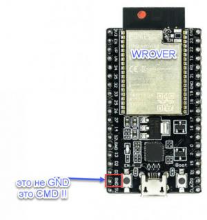

Нет не правильно! На моих платах везде рядом с +5В находится вывод CMD(это не GND). Почему у Вас там GND- не понятно. Да и Вы сами можете проверить прозвонкой на GND! Я землю подавал на крайний контакт вверху справа который напротив 3,3В
З.Ы. Не знаю что пишут! Я питание делал на подобие как у автора, но со своими особенностями в части использования элементов(что было) У меня поет без всяких помех!

1. Проверил тестером - так и есть. Паматяю что где-то писали что этот контакт неправильно подписан в вровер

2. но думаю проблема с B0505S-2W останется дальше, ведь при подключении на микроЮСБ были страшные шумы и плата перезапускалась через 2-10 сек. Хотя данная версия часами играет норм если отдельные блоки питания
При питании от усб у вас предел по току 0.5а если от компа. Потом на этой плате стоит 1117 - они тоже не айс. Работают на пределе - только есп. Любая внешка - и привет. Надо вешать доп конденсаторы по 3v3. По поводу избитой темы питания вээски - почему вы упрямо подключаете её к усилителю через гнездо для наушников? Подключите землю на землю. Не будет шумов. На худой конец можно объеденить питание усилителя и питание аналоговлй части вээски. Для этого надо отпаять всего один 1117 из двух с платы вээс.
... но думаю проблема с B0505S-2W останется дальше...
Я Вам написал как правильно организовать питание, ну а Вы можете до второго пришествия экспериментировать пока на выкинете свой ЕСП в ведро под столом!
не понял как подключить землю на землю? Если можно - киньте ссылки на какой странице это обсуждали.

пробовал на B0505S-2W и без конденсаторов, и с 4,7мФ 400В на входе и 10мФ 63В на виходе. результат одинаковый
Питается esp32 в связке с vs1053 через вышеупомянутый BO с такими же кондерами как в даташите. Подключено через штатный разъем VS зеленой к mp3 входу 5.1 "театра" Philips, может не по шариату, но работает без помех. Без BO были помехи ужасные.
Конденсаторов нет! Там, кстати, есть предрелиз Радиолы-2!
А то, что выше написал, не читали?
