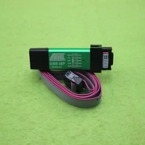

Выручайте. Нужно прошить контроллер. Подключил тиньку13а к USBISP программатору но сколько не бился ничего не выходит. То ли программатор сдох то ли руки кривые. Атмел студио пробовал и Ардуино + несколько программ которые фьюзы шьют. Везде полный оп. Какой программатор взять чтоб 100% пошел.

Chip_SET, любой программатор для AVR 100% подходит. Вопрос способны ли вы разобраться как с ним работать. Что это кстати, за USBISP??? если это всё таки USBAsp, то погуглите фразу "USBAsp jp3"

У меня вот такой http://tixer.ru/catalog/programmers/usbisp_color_programmator_avr/
Пару лет валялся. Сейчас снова надо устройство сделать. Про него прочитал что надо его в ASP шить, но собственно чтоб прошить программатор нужен.
dimaris
dimaris аватар
Зарегистрирован: 27.03.2012
Скачай avrdudeshell matrex-notes.blogspot.ru/2015/01/avrdudeshell-atmega.html
он поддерживает много программаторов, даже микрочиповский picki2. Ну и драйвер проверь..

А как этот программатор определяется виндой? То что на нем написано может не соответствовать действительности..

В 2 строчки:
HID - совместимое устройство
USB - устройство ввода
dimaris
dimaris аватар
Надо драйвер искать, винда его как клаву или мышь беспроводную по умолчанию определила. Должно быть что-то вроде libusb-win32 devices а уже из под него название программатора, нпример USBasp или что нибудь другое..

Chip_SET, если вы его перешьёте в USBASP, то уже гарантированно не сможете прошить тини13, т.к. джампера  для низкоскоростного программирования там нет. Для этого программатора должен быть родной софт, пользуйтесь им.
dimaris, это бездрайверный программатор. Так что скорее всего так и должен детектится.

http://mcustore.ru/store/programmatory/programmator-vnutrisxemnyj-avr-us...
такой заказали, будем смотреть.

Подскажите, вот такой програматор подойдёт для прошивки всех функций без arduino? И что кроме этого програматора и тиньки ещё нужно будет в плане софта именно для прошивки.
Ещё ссылку кинте где можно панельку под SOIC корпус(ATTINY13A-SSU) заказать, желательно с али, у меня что-то не получается найти.
____ps____
две недели с начала изучения arduino :)

lex пишет:
____ps____
Подойдет как и более дешевые варианты.
Такой?
Можно и без него прошивать, прямо на плате отводы делаете или подпаиваетесь к ножкам.
Для заливки hex фалов самое простое SinaProg и AVRdude

lex, вы что по внешнему виду программатор выбираете? То что по вашей ссылке -вообще не с чем не совместимое говно.
lex
Зарегистрирован: 13.01.2017
dimax пишет:
Ну во первых я пока дуб в этом, поэтому и спросил для начала. И уже заказал :)
С виду то, что мне предложили, только ещё с корпусом.
Я им что вообще не смогу  ATtiny13A прошить?
Что посоветуете тогда?

lex, это HID-программатор , у него нет дров и он ни с чем не совместим, для него есть какой-то свой китайский софт. Прошить тини13 можно, если найдёте этот софт и понимаете китайский :). Её (тини13) вообще можно чем угодно прошить, любой ардуиной. Вопрос лишь в потенциальных трудностях, которые для новичка могут быть совершенно непреодолимыми.

lex, Вам нужен USBasp. Причём желательно без корпуса, открытой платкой (типа такого или такого). Потому что на плате есть специальные джамперы. Один из них (JP3) часто нужен для понижения частоты прошивки. Уверен на 99%, что без него Вы новый микроконтроллер не прошьёте.
