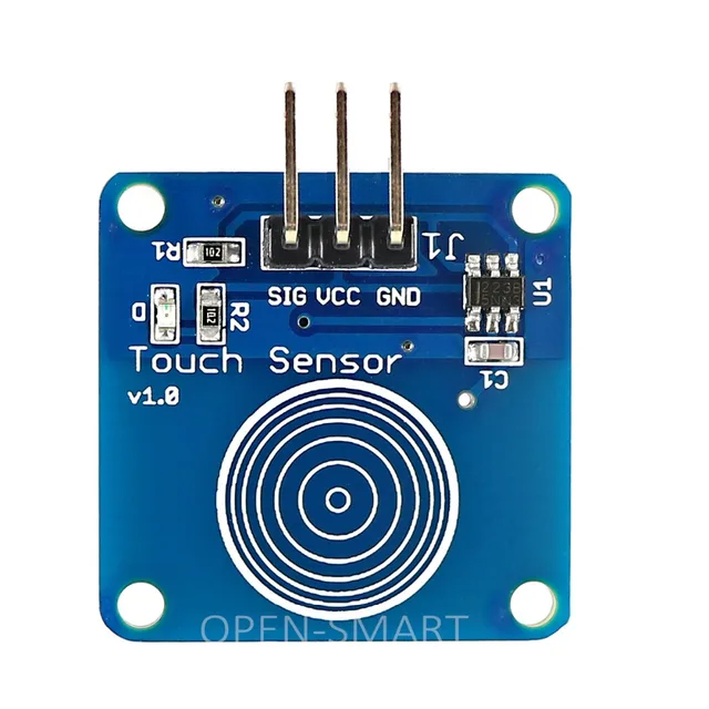

Дим
Зарегистрирован: 05.05.2017
Такой модуль подойдёт?
Дим
И всё же
sav13
sav13 аватар
Зарегистрирован: 17.06.2013
Дим пишет:
Для чего подойдет?
Там нет диммирования. Там нет запоминания состояния. Плавного включения.
Дим
Для включения в схему
sav13
sav13 аватар
Дим пишет:
Тема про тини 13. Я написал, как использую тини 13
Естественно TTP223 и тысячи других микросхем можно включат в свои схемы. Иногда тинька выходит дешевле, чем специализированная микросхема
