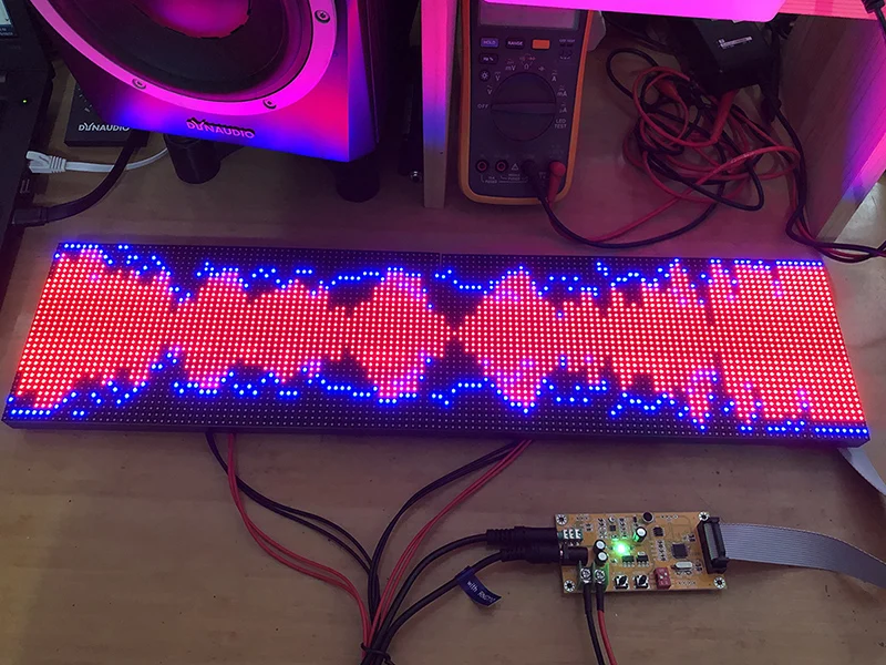

kym13 пишет:
У Вас дисплей одноцветный?
Давно хотел STM взять и дождался когда на  103С8 цены взвинтили, а С6 дешевые но памяти в 2 раза меньше
можно монохром, можно двухцветные, можно RGB (разных типов)
Лучше пойти это обсуждать в отдельную тему работы с матрицами на СТМ, а то тут это оффтоп
Ну и напоследок - на матрицах ведь не только буквы можно выводить :) так что Командир зря так, там и творчество возможно. Вот например VU-метр на матрицах (картинка с Али, но собрать самому такой никаких проблем)
