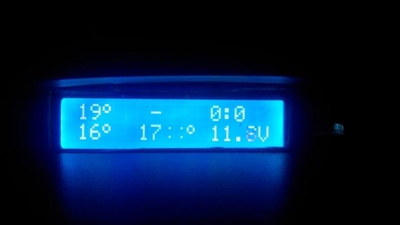

Здавствуйте, помогите плиз наченающему ученику в ардуино.
Использовал скетч с 4 сообщения для щитывания 3 датчиков DS18B20 и вывод их на LCd, пока все работает но не могу избавиться от лишнего символа, на фото посредине, точнее не пойму от куда он береться. спс.
ХЗ как код сгорнуть...

void setup(void) {
WDTCSR=(1<<WDCE)|(1<<WDE); //установить биты WDCE WDE (что б разрешить запись в другие биты
WDTCSR=(1<<WDIE)| (1<<WDP2)|(1<<WDP1); // разрешение прерывания + выдержка 1 секунда
// снять все ремарки если нужно поменять разрешение
// ds.reset(); // сброс шины
// ds.select(addr2); //выставить адрес
// ds.write(0x4E); // разрешение записать конфиг
// ds.write(0x7F); // Th контроль температуры макс 128грд
// ds.write(0xFF); //Tl контроль температуры мин -128грд
// ds.write(0x60); // 0x60 12-бит разрешение, 0x00 -9бит разрешение
pinMode(8, INPUT);
pinMode(9, INPUT);
pinMode(10, INPUT);
pinMode(11, INPUT);
pinMode(12, INPUT);
pinMode(analogInput, INPUT); //пин А6 как вход
pinMode(LedLsd, OUTPUT); //пин 6 как выход для LSD
pinMode(Gabarit, INPUT); //пин 2 как вход от габаритов для LSD
lcd.init(); // Инициализация lcd
lcd.backlight(); // Включаем подсветку
lcd.createChar(0, grad); //Символ градуса
lcd.setCursor(4, 0); //курсор
lcd.print("Hello :)"); //надпись при включении
lcd.setCursor(3, 1); //курсор
lcd.print("Good day."); //надпись при включении
delay(1500); //задержка
lcd.clear(); //очистить екран
if (! RTC.isrunning())
// строка ниже используется для настройки даты и времени часов
RTC.adjust(DateTime(__DATE__, __TIME__));

ISR (WDT_vect){ //вектор прерывания WD
static boolean n=0; // флаг работы: запрос температуры или её чтение
n=!n;
if (n) {ds.reset(); // сброс шины
ds.write(0xCC);//обращение ко всем датчикам
ds.write(0x44);// начать преобразование (без паразитного питания)
else {ds.reset();
ds.select(addr1);
ds.write(0xBE); // Read Scratchpad (чтение регистров)
temp1 = ds.read() | (ds.read()<<8); //прочитаны 2 байта
// получение с 2-го датчика
ds.reset();
ds.select(addr2);
temp2 = ds.read() | (ds.read()<<8); //прочитаны 2 байта
ds.reset();
ds.select(addr3);
temp3 = ds.read() | (ds.read()<<8); //прочитаны 2 байта

Но не получется вывести с погрешность 0,0625 . Выводит до 100.
#include <OneWire.h> OneWire ds(5); //пин для датчиков byte addr1[8]={0x28,0xFF,0xC8,0x8A,0xC2,0x15,0x01,0xC7}; //двигатель byte addr2[8]={0x28,0xFF,0x66,0x18,0xC2,0x15,0x02,0x52}; //салон byte addr3[8]={0x28, 0xFF, 0xAA, 0xDB, 0xA2, 0x16, 0x04, 0xCD}; // volatile int temp1,temp2,temp3; #include "RTClib.h" RTC_DS1307 RTC; #include <LiquidCrystal_I2C.h> LiquidCrystal_I2C lcd(0x3f, 16, 2); #if defined(ARDUINO) && ARDUINO >= 100 #define printByte(args) write(args); #else #define printByte(args) print(args,BYTE); #endif int analog = A0; //пульт руль int Gabarit = 2; //вход lsd int LedLsd = 6; //выход lsd int inPin = 3; //газ int analogInput = A6; //вход для вольтметра float vin = 0; // ВХОДНОЕ ЕАПРЯЖЕНИЕ //Символ градуса byte grad[8] = { 0b01100, 0b10010, 0b10010, 0b01100, 0b00000, 0b00000, 0b00000, 0b00000 }; void setup(void) { Serial.begin(9600); WDTCSR=(1<<WDCE)|(1<<WDE); //установить биты WDCE WDE (что б разрешить запись в другие биты WDTCSR=(1<<WDIE)| (1<<WDP2)|(1<<WDP1); // разрешение прерывания + выдержка 1 секунда // снять все ремарки если нужно поменять разрешение // ds.reset(); // сброс шины // ds.select(addr2); //выставить адрес // ds.write(0x4E); // разрешение записать конфиг // ds.write(0x7F); // Th контроль температуры макс 128грд // ds.write(0xFF); //Tl контроль температуры мин -128грд // ds.write(0x60); // 0x60 12-бит разрешение, 0x00 -9бит разрешение pinMode(8, INPUT); pinMode(9, INPUT); pinMode(10, INPUT); pinMode(11, INPUT); pinMode(12, INPUT); pinMode(analogInput, INPUT); //пин А6 как вход pinMode(LedLsd, OUTPUT); //пин 6 как выход для LSD pinMode(Gabarit, INPUT); //пин 2 как вход от габаритов для LSD lcd.init(); // Инициализация lcd lcd.backlight(); // Включаем подсветку lcd.createChar(0, grad); //Символ градуса lcd.setCursor(4, 0); //курсор lcd.print("Hello :)"); //надпись при включении lcd.setCursor(3, 1); //курсор lcd.print("Good day."); //надпись при включении delay(1500); //задержка lcd.clear(); //очистить екран if (! RTC.isrunning()) { // строка ниже используется для настройки даты и времени часов RTC.adjust(DateTime(__DATE__, __TIME__)); } } void loop() { Serial.print("Temp1= "); Serial.print(temp1/16.0); Serial.print(" "); Serial.print("Temp2= "); Serial.println(temp2/16.0); //часы DateTime now = RTC.now(); DateTime future (now.unixtime() + 7 * 86400L + 30); lcd.setCursor(11, 0); lcd.print(future.hour(), DEC); lcd.print(':'); lcd.print(future.minute(), DEC); //газ if (digitalRead(inPin)) { lcd.setCursor(5, 0); lcd.print("GAZ"); } else { lcd.setCursor(5, 0); lcd.print(" - "); } lcd.setCursor(0, 0); //темп улица lcd.print(""); lcd.print(temp3/16); lcd.printByte(0); lcd.setCursor(0, 1); //темп салон lcd.print(""); lcd.print(temp1/16); lcd.printByte(0); lcd.setCursor(5, 1); //темп двигатель lcd.print(""); lcd.println(temp2/16); lcd.printByte(0); //вольтметр vin = float(analogRead(analogInput))/18.3; //подстроичное число для показа вольтметра lcd.setCursor(11, 1); lcd.print(""); lcd.print(vin, 1); lcd.print("V"); analog=analogRead(14); //считываем сигнал с пина АЦП if(analog>750&&analog<820) // k1 - up { pinMode(8, OUTPUT); digitalWrite(8,LOW); delay(50); pinMode(8, INPUT); delay(150); } if(analog>300&&analog<400) //k2 - right { pinMode(9, OUTPUT); digitalWrite(9,LOW); delay(50); pinMode(9, INPUT); delay(70); } if(analog>200&&analog<290) //k3 down { pinMode(10, OUTPUT); digitalWrite(10,LOW); delay(50); pinMode(10, INPUT); delay(70); } if(analog>100&&analog<190) //k4 vol+ { // для енкодера pinMode(11, OUTPUT); pinMode(12, OUTPUT); digitalWrite(11, HIGH); delay(25); digitalWrite(12, HIGH); delay(25); digitalWrite(11,LOW); delay(25); digitalWrite(12,LOW); delay(25); pinMode(11, INPUT); pinMode(12, INPUT); } if(analog>=0&&analog<80) //k5 vol- { // для енкодера pinMode(12, OUTPUT); pinMode(11, OUTPUT); digitalWrite(12, HIGH); delay(25); digitalWrite(11, HIGH); delay(25); digitalWrite(12,LOW); delay(25); digitalWrite(11,LOW); delay(25); pinMode(12, INPUT); pinMode(11, INPUT); } } ISR (WDT_vect){ //вектор прерывания WD static boolean n=0; // флаг работы: запрос температуры или её чтение n=!n; if (n) {ds.reset(); // сброс шины ds.write(0xCC);//обращение ко всем датчикам ds.write(0x44);// начать преобразование (без паразитного питания) } else {ds.reset(); ds.select(addr1); ds.write(0xBE); // Read Scratchpad (чтение регистров) temp1 = ds.read() | (ds.read()<<8); //прочитаны 2 байта // получение с 2-го датчика ds.reset(); ds.select(addr2); ds.write(0xBE); // Read Scratchpad (чтение регистров) temp2 = ds.read() | (ds.read()<<8); //прочитаны 2 байта ds.reset(); ds.select(addr3); ds.write(0xBE); // Read Scratchpad (чтение регистров) temp3 = ds.read() | (ds.read()<<8); //прочитаны 2 байта } }в 126 строчке "lcd.println(temp2/16)" точно уверены?
Да, это было оно, 3 дня искал в чем проблема, спасибо))
