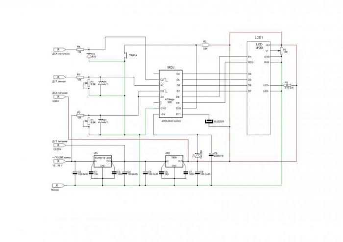

Доброго времени суток! Делаю, с позволения сказать, бортовой компьютер для жигулей. Требуется измерять остаток бензина в баке, скорость, пробег. Пробег нужно скидывать в еепром. Делать это каждую секунду-минуту- не хочу, кончится ресурс перезаписи. Надо пробег писать, когда движок глушу. Не знаю, как отловить этот момент. Загвоздка в том, что хочу полностью отключать питание устройства при отключении зажигания. Видел где-то решение на тини 2313, там когда напруга пропадала, аналоговый компаратор прерывание вызывал, и скидывал инфу в память , пользуясь напругой, с разряжающегося конденсатора по питанию. В 328 меге комаратора нет, а АЦП к этой задаче не прикрутишь. Что бы придумать?

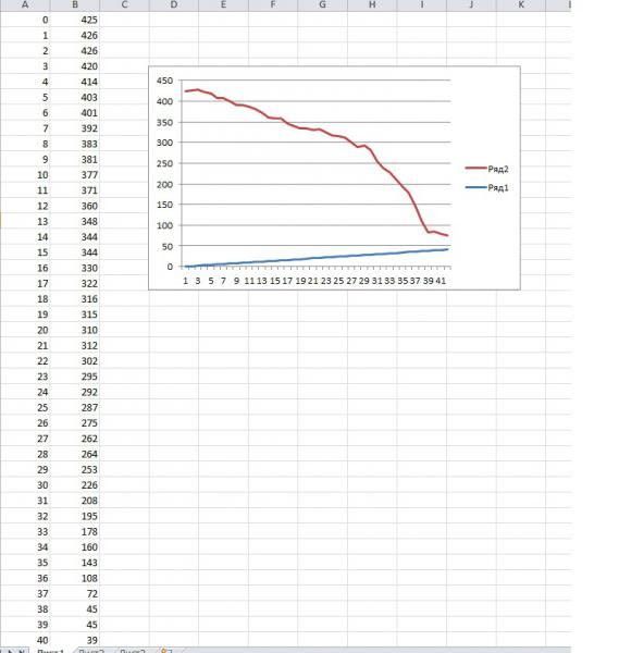

И ещё вопрос. По измерению уровня бензина. Напряжение бортсети (плюс) идёт через обмотку показометра на датчик (реостат). Второй хвост реостата сидит на массе. Напряжение в бортсети меняется, катушка не только нелинейна по импедансу, так ещё и на температуру реагирует (в части активного сопротивления, разумеется). Поплавок в баке прыгает. Так вот, с сопротивлением катушки я ничего не придумаю, а напряжение на эту цепь застабилизировать можно. Но нужен стабилизатор на 12 В и около 0,1А  с очень малым падением (чтоб не нарушать работу штатного прибора), 7812 тут не поможет, он чуть не полтора вольта теряет. Посоветуйте, какой взять из общедоступных! Параллельно датчику уровня топлива хочу повесить конденсатор, тысяч на 20 микрофарад, чтоб нивелировать плескание топлива и резкое изменение напряжения с поплавка. Думаю, АЦП Ардуины на конденсатор не обидится?

To Andi: Интересная схема, буду изучать, устройство похоже на промышленное (многое предусмотрено), подскажите, пожалуйста, источник схемы, почитаю описание.

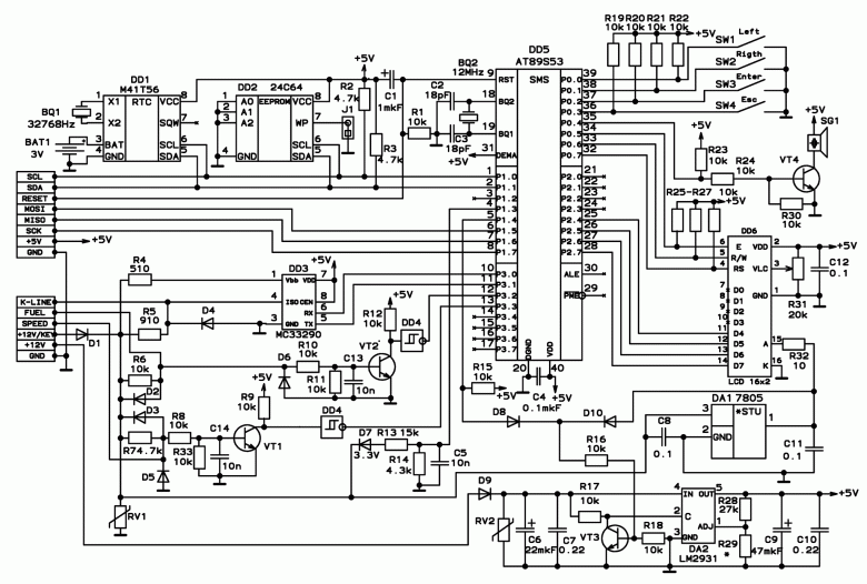

Двое парней из Питера лет 15 назад разработали маршрутный компьютер для ВАЗ 2110, их сайт "приказал долго жить", вот все что удалось найти.

Andy, спасибо почитал. Там, конечно, серьёзные программисты работали (и с can шиной подружили контроллер, и с часами, и с кнопками, и с диплеем)-мне такое рановато.
Ещё уточняющий вопрос по стабилизатору: Прикупил я две микросхемы KA78R12 и LM2940-CT, обе обещают до 0,5В падение (опять ток бензодатчика не померил), ну до ампера должен быть. На выходе стабилизатора будет висеть немалая ёмкость (демпфирование колебаний датчика). Так вот, не обидится ли микросхема на потенциал на выходе после отключения входного напряжения (типа обратка получается, правда, полярность верная)? Тот же вопрос с питанием Ардуины. Мне ёмкости должно хватить на запись пробега в EEPROM (по прерыванию от компаратора, когда плюс после замка "закончился", а на конденсаторе фильтра ещё остался), а перед Ардуиной будет кренка на 5В стоять?

Тарас Петрович пишет:
Так ведь на входе стабилизатора по определению тоже будет висеть емкость, и её нагрузкой будет являться стабилизатор, поэтому напряжение на входе будет уменьшаться вслед за напряжением на выходе. Но даже если взять и подать на выход стабилизатора напряжение извне, получим лишь обратносмещенный транзистор в стабилизаторе.
Парни из Питера не стали гадать, хватит ёмкости или нет, а просто программно управляют питанием (через диод D8). Пока есть сигнал с контроллера, есть и питание на нем. Сняли сигнал - пропало питание. Т.е. идея такая: выключили зажигание, контроллер сделал свои дела и тоже отключился.
Тарас Петрович
Зарегистрирован: 21.11.2015
С питанием в общем определился, ардуине аккумулятор не съесть, пусть только проверяет, включено ли зажигание. Теперь возник вопрос с выводом цифр на дисплей 20х4. Нашёл на Ардуино.цц код из темы о выводе крупных цифр ( http://forum.arduino.cc/index.php/topic,44427.0.html ), код, как пишут, должен работать со стандартной библиотекой ЛиквидКристал, но не работает.

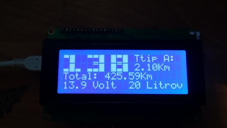

При попытке скомпилировать вылетае туева хуча ошибок, глубинный смысл которых мне не представляется понятным.

 Задача моя вывести три крупных цифры, составленных из забитых точками знакомест индикатора. Не думаю, что с такой задачей человечество столкнулось впервые, а посему, должна где-то быть готовая библиотека или код. Но мне посчастливилось найти лишь тот код, о ктором выше.
 Прошу совета по данной тематике!

Команда lcd.command(64); подаётся перед загрузкой символов в память дисплея. В библиотеке LiquidCrystal она обычно не требуется, так как вызывается внутри команды для загрузки символов lcd.createChar (есть в примерах к библиотеке).
Большие цифры есть здесь: http://arduino.ru/forum/programmirovanie/etyud-2-stroki-po-40-simvolov-na-lcd-1602
Тарас Петрович
Arduinec, большое спасибо! В вашем примере всё просто и работает, пока собрал на макетке, вывел цифры на нужные знакоместа.

       Ещё поменял в программе вывод пробега, слелал через float, так точнее. Остался вопрос с кнопкой. Сейчас она только сбрасывает пробег, а хочется ей же циклически (57/77/107) менять величину скорости, при которой зуммер подаёт однократный сигнал о превышении. Только пока не могу придумать реализацию. То ли по длительности удержания, то ли ещё как. Может Pulsein в loop засунуть, так дребезг кнопки замучает. Сейчас-то кнопка однократно опрашивается в каждом прерывании таймера и дребезг- побоку. Или конденсатор микрофарад на 10,0 на кнопку повесить?
      На днях подключал БК в машине, скорость разнится с навигатором в 1 км/ч, при работе стартера прибор не перезагружается, запись в память- действует, ошибка в измерении напряжения бортсети-не более 0,2В. Канал бензина пока не подключал, хлопотно приборку скидывать.
     Ну и вариант программы на данный момент:

     Всем привет! БК успешно используется, а вот до ума доводится медленно. Установил я новый датчик в бак и прокалибровал, заливая по 1 литру. Сопротивление не измерял, записывал сразу показания АЦП. Диапазон получился не очень- ну тут я с делителем просчитался.
     Поскольку ряд получился нелинейным, я думаю забить числа в массив, и ФОРом перебирать в поисках наиболее близкого значения. А номером элемента массива как раз и будет число литров.
     Теперь возник вопрос, как бороться с плесканием бензина и огромным (до 100 единиц)  разлётом данных ацп при резком перемещении машины, особенно когда бензина полбака? Усреднить- не получится (выборка может попасть на момент ускорения-торможения). Реже измерять- а если попадёт как раз на пик? Можно электролит повесить огромный на датчик, но тогда надо ток его заряда ограничивать, чтобы стабилизатор не сжечь, а ограничительный резистор погрешность внесёт. Есть у кого мысли, как правильно посчитать?
Тарас Петрович
Изменил программу, как и планировал, перебрал ФОРом ряд калибровки. К моему удивлению, девиация показаний в литрах не превышает  одного-двух. Точность работы меня вполне устроила. Теперь хочу сделать, чтоб считал, сколько км осталось до запрвки при текущем расходе. Но тут надо расход мерить и колличество бензина знать точно. Как это математически реализовать- пока в раздумьях. Если кто чо думает по этому поводу- поделитесь! ЗЫ На морозе почему-то сдох зуммер((

Добрый день!
Интересный проект. Хочу добавить сюда пару термодатчиков.
Тарас Петрович, возможно выложить схему соединений из поста #19 с лучшим качеством? а то нечитабельно.
