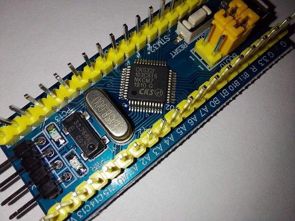

Взял контроллер STM32F103C8T6, но оказалось не оригинальный, подделка.. :(
Пытался прошить его согласно приведенной тут инструкции:
https://habr.com/ru/post/395577/
Но ничего не вышло, Flash Loader Demonstrator просто не видит этот контроллер...
Искал информацию, перечитал множество статей и везде все начинается
с перепрошивки по данной технологии.. Подскажите куда дальше двигаться, пошлите куда нужно,
или искать оригинальный контроллер? Как еще можно хотя-бы проверить его?

Можете попробовать поискать по обозначению на чипе, может что найдете.
Но конечно, проще взять оригинал.
Это китайская реинкарнация stm. Последнее время на них и stlink стали из китая приходить. Отличается от оригинала.
Эх, еще бы узнать где на aliexpress купить подлинные STM32F103C8T6 и ST-Link

не заметил что там написано cks32. Первый раз такое виду. Пишут что получилось завести сменив резистор вроде на бут0 со 100к на 10к.

это мой коммент(там буковка одна пропущена:)))), еще раз, посте вскрытия обнаружил родной чип STM32F103C8T6, даже подцепился вторым ST-LINK ом, чип определится корректно.
да, до это все вскрытые ST-LINKи (порядка 5 штук) были на чем угодно CS32, 100 и 101 серия, но только не на 103 чипе.

Вообщем есть не большие продвижения, мой фэйковый контроллер CKS:
http://arduino.ru/forum/programmirovanie/stm32-f103c8t6?page=15#comment-537036
Успешно подключился через STLink к среде Arduino IDE,
взял тестовую программу, изменил ее и успешно прошил в контроллер..
А вот прошить загрузчиком так и не удалось , при подключении по UART (A9/A10),
Пишет: Unrecognized device... Please, reset your device then try again.
Светодиод мигает, программа в памяти контроллера работает..
Даже если перевести перемычку в режим BOOT0 и нажать сброс,
контроллер делает перезагрузку, но светодиод снова мигает,
т.е. контроллер в BOOT0 режим перевести не удается.. :(

Может колодка BOOT0 непропаяна. Или перемычка не замыкает.
Спасибо, все элементарное просто..
Где-то действительно не пропай, подал на 44 ногу напрямую 3.3V
и контроллер перешел в режим BOOT0 и определился..
