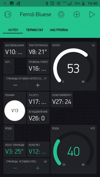

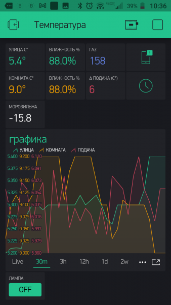

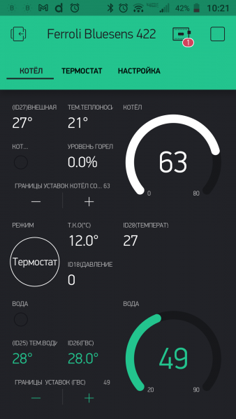

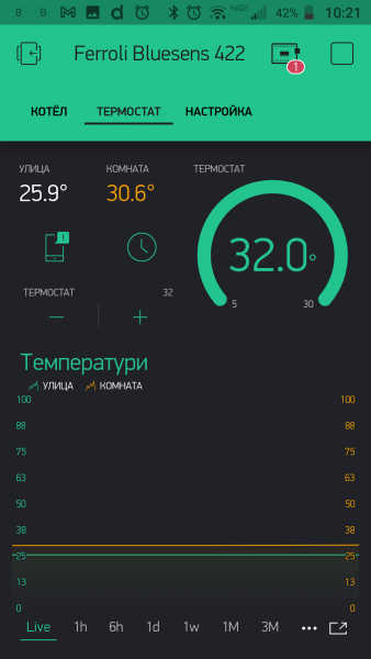

поэтому для своих задач использую   blynk
делал для включения котла
1. в режиме автоматические
2. в режиме Термостат
Настройка
для контроля тем. и за ( утечки и угарный газ ) и т.д....

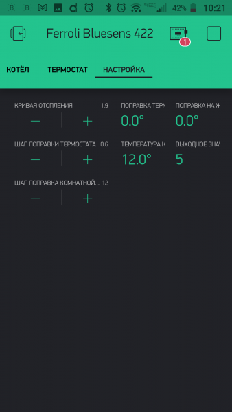

knt58dualtv
Зарегистрирован: 08.01.2019
У блинка нету скетчи
Там только элементы кнопки .....
из Arduino передаим значением которые нам нужные отрабражать в блинку

ESP8266
# define VPIN_ID57  V2
/ Отправка на сервер при подключении
BLYNK_CONNECTED() {
  //добавить аналогично, если нужно больше датчиков
  Blynk.virtualWrite(VPIN_ID57, Tset);
  Blynk.syncVirtual(VPIN_ID57);
  //Установка максимальной температуры теплоносителя 53c
 request = ot.buildRequest(OpenThermRequestType::WRITE, OpenThermMessageID::MaxTSet,     ot.temperatureToData(setTempBoiler));
  response = ot.sendRequest(request);
  if (checkResult(response)) {
   //передавать блинку VPIN_ID57 -значение (response >> 8) & 0xFF
    Blynk.virtualWrite(VPIN_ID57,(response >> 8) & 0xFF);
//Получаем значения в виде Float из приложения Blynk (+ /-) когда мы увеличить
BLYNK_WRITE(VPIN_ID57 )
 { //привязка виртуального пина к виджету установки температуры
  if (Error==false){ //если нет ошибки
  Tset = param.asFloat(); // Получаем значение в виде Float из приложения
  updateSetMax(Tset);
  cfgWrite(F("Tset"), String(Tset));  //Запись в конфиг, Сохранение в память. cfgWrite([String], [String])
  Blynk.virtualWrite(VPIN_ID57,String(Tset,1));
 у блинка добавить
Value Display
V2 - максимальной температуры теплоносителя
параметра - установить каждую 2 сек передавать значение в серверу блинку
когда делаем изменение вызывают
