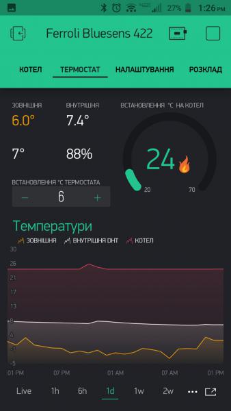

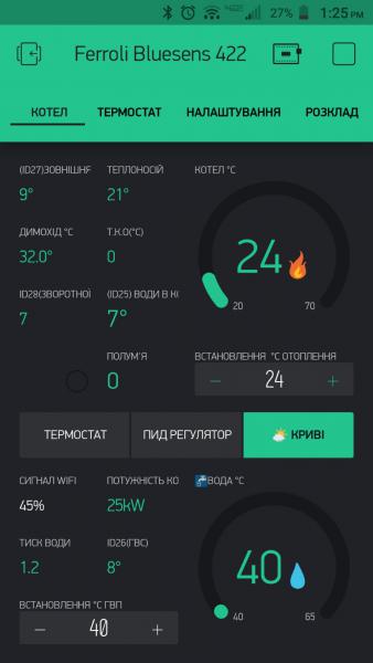

Всем, принявшим участие в теме, спасибо! По истечении двух лет, проект полноценно воплощён в железо.

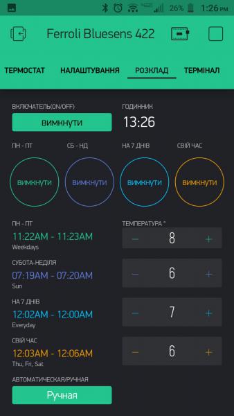

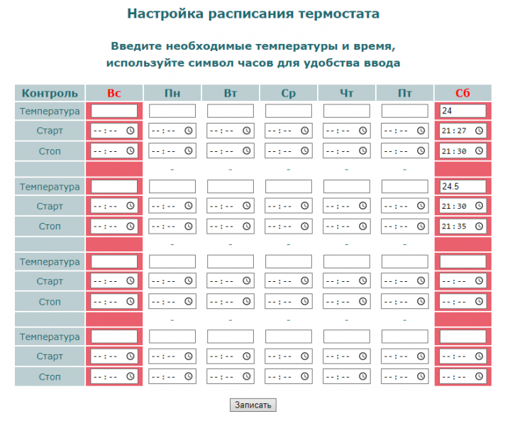

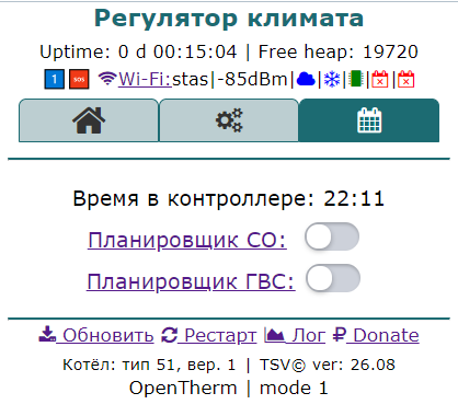

Добавил в прошивку контроллера недельный планировщик, точнее их два, для СО и ГВС соответственно.

Желающим попробовать последний релиз прошивки  https://drive.google.com/drive/folders/1jEuopWeY2mqCk5xhMpOXEjnlg36I7YWy Прошивка полностью рабочая, но с ограничением по времени (1 час и перезагрузка).

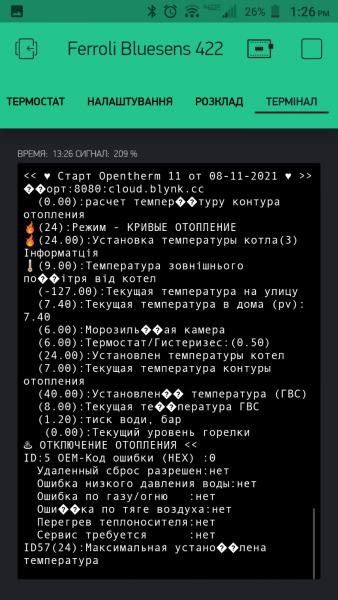

shurrup
Зарегистрирован: 06.01.2014
А вот интересно, а есть где расшифровки ошибок котлов в openterm. Вот строчка: ID=5: Fault flags & code
OEM-specific fault/error code (HEX): 0. Я ради эксперимента отключил датчик уличной температуры и выдало ошибку: ID=5: Fault flags & code
OEM-specific fault/error code (HEX): 20. Хотелось бы получать код ошибки удобоваримый, в моем случае это F37. Или только экспериментальным путем составить таблицу?
tsv_33
Зарегистрирован: 11.04.2019
shurrup пишет:
Расшифровка в инструкциях к котлам, к слову, ОТ - протокол связи, что котёл по шине передал, то и увидите.
shurrup
tsv_33 пишет:
shurrup пишет:
Ну я ж и говорю расшифровка есть в инструкции к примеру на ошибку f37, а по протоколу выдает 20. Есть ли таблица перевода значений выдаваемых в шину по протоколу openterm в значения что будут предположим на экране котла
tsv_33
shurrup пишет:
Ну я ж и говорю расшифровка есть в инструкции к примеру на ошибку f37,...
Какая ещё расшифровка вам нужна? Какой тип неисправности и как с ней, ошибкой бороться? Или прочитать из id5 не получается, перевести из hex в dec?
shurrup
tsv_33 пишет:
shurrup пишет:
Все, пардон, извиняюсь. Ошибся не f37, а f32. Все верно переводим число 20 в шестнадцатиричной системе счисления в десятичную и получаем 32. Код ошибки 32. Лопух я
