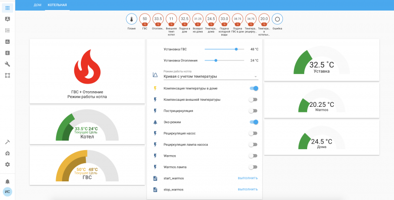

Привет всем! OldNavi а не напишешь тут что в configuration.yaml добавить чтобы такой же интерфейс получить как у тебя? Спасибо!
Ну configuration.yaml свой я точно не выложу - там извините приватная информация о других системах по мимо опентерма. Да и несложно его составлять, здесь просто напишу пару примеров как описать сенсоры
В binary_sensors.yaml пишете бинарные датчики какие вам нужны (те у которых всего 2 состояния)
Извините еще раз... А не сможете объяснить примером какими средствами в HA возможно писать в топик сообщения... просто я для три как начал пользоваться HA и непонимаю куда и что....
OldNavi пишет:
Все просто - написать в MQTT opentherm/cmnd топик сообщение в виде json c атрибутом house_temp.
это понятно что все просто... Я тут с синтаксисом JAML намучался но потихоньку понимаю вроде бы...
Вам все равно прийдется погрузится в документацию HA и почитать как работает автоматизация и что прописывается в automations.yaml.
И я же привел пример
Да, извините это понятно! Спасибо сейчас буду разбираться!
Вызвать сервис mqtt.publish - в примерах же видно
payload_template: '{ "heater_temp": {{ states(''input_number.ustavka_heat'') }} }' topic: opentherm/cmnd service: mqtt.publishСпасибо большое буду дальше разбираться!
