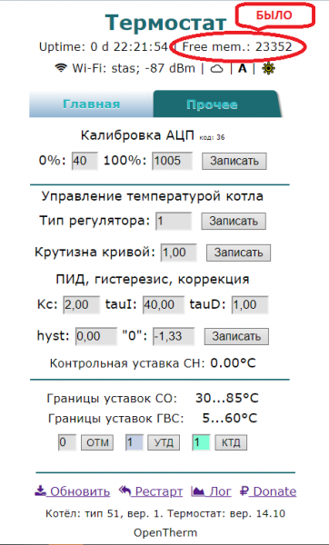

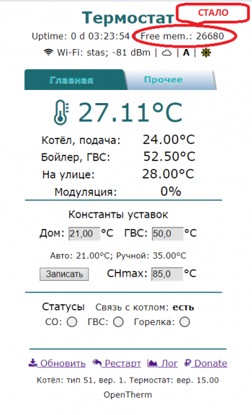

В новой прошивке 16.04 на главный экран добавил вывод давления в контуре отопления (только для котлов где это реализовано). Немного модифицировал веб интерфейс, применил переключатели. В прошивку встроил функцию "комфорт". Всё, что касается подробностей по существу темы лежит здесь: https://yadi.sk/d/Qcu-3S7WqdUTHg
p.s. OldNavi, как и раньше, наблюдал проблемы обмена данными девайса с котлом при разрыве связи с mqtt и не важно локальным или внешним. Какой бы надёжной связь не была, но бывает всякое... Ручные уставки в случае ухода в реконнект по mqtt то же не плохо, но не приятно. Пробовал вашу прошивку, вроде подходы в реализации проекта разные, да и nonblocking поднят, но результат практически тот же :(.
Полагаю, на такой случай, нужно полностью блокировать (временно до устранения) процесс работы с mqtt, в ручном режиме отключал процесс, проблем с обменом данными не было. Теперь надо, как то автоматизировать...

Обновил Core Version ESP8266 до 2.7.1 и библиотеки проекта, которые обновились. Приятно удивило, получил прирост свободной памяти.
Кстати, в библиотеку OpenTherm внесены изменения, пока не разбирался, в basic requests по ходу добавлены ещё 4 ID.
